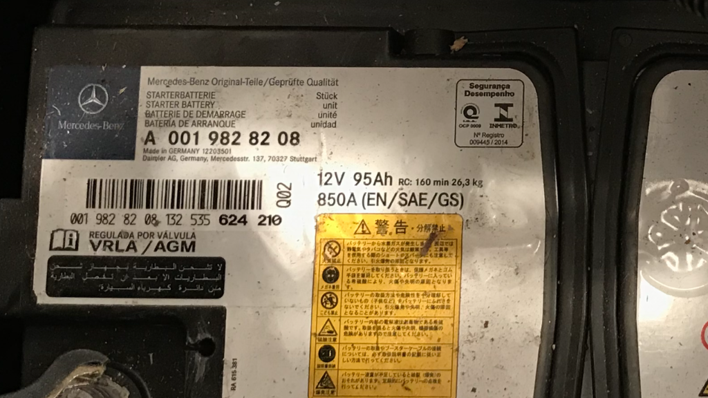

Ok, super. Dann bleiben wir bei der gleichen:
Diese würde gehen oder?
Varta G14 Silver Dynamic AGM 12V 95Ah 850A
https://www.batterie-industrie-germany. ... -95ah-850a
Unsere alte habe ich mal als Bild mit angehangen .

Könnte passen, nur kann ich auf dem Bild den Batteriecode nicht erkennen. Schau mal bei VARTA Batteriesuche rein, dort werden dir passende VARTA Batterien angezeigt.

Ok super. Zur Vollständigkeit hier nochmal die Nummern deutlicher.
Laut Varta bräuchte ich eine kleinere Batterie als jetzt verbaut ist.
https://www.varta-partner-portal.com/de ... p=0#result
Eingebaut ist aber eine mit größerer Kapazität welche nur in Verbindung mit einer Start-Stop-Automatik Verwendung findet. Wir haben aber keine Start-Stop-Funktion, oder ich weis nichts davon. *Verwirrend

VARTA schlägt dir drei Batterien vor, eine davon mit 95Ah mit der gleichen Kapazität wie deine jetzt eingebaute. Aber es ist nicht die richtige. Im Moment hast du eine VRLA/AGM Batterie eingebaut. Und so eine solltest du auch wieder einbauen, wenn der Wagen ein Batteriemanagementsystem besitzt. Und das ist bei deinem Wagen der Fall, wie der Stromsensor am Massepol zeigt.sawyer_ma hat geschrieben: 10 Mai 2021 18:59 Ok super. Zur Vollständigkeit hier nochmal die Nummern deutlicher.
Eingebaut ist aber eine mit größerer Kapazität welche nur in Verbindung mit einer Start-Stop-Automatik Verwendung findet. Wir haben aber keine Start-Stop-Funktion, oder ich weis nichts davon. *Verwirrend![]()
Dann brauchst du die Batterie auch nicht neu anmelden. Dein Batteriemanagementsystem hast du durch deine Aktion mit dem Ladekabel sowieso schon durcheinander gebracht. Nach einiger Betriebszeit relativiert sich das aber. Eine Neuprogrammierung wird nur wichtig, wenn die Ladekapazität oder der Typ der Batterie geändert wird. Bei Austausch gegen eine neue Batterie mit gleicher Kapazität und von gleichem Typ passt sich das Management mit der Zeit auch selbst an. Schneller geht es natürlich mit einer Rücksetzung des Batteriemanagements.
