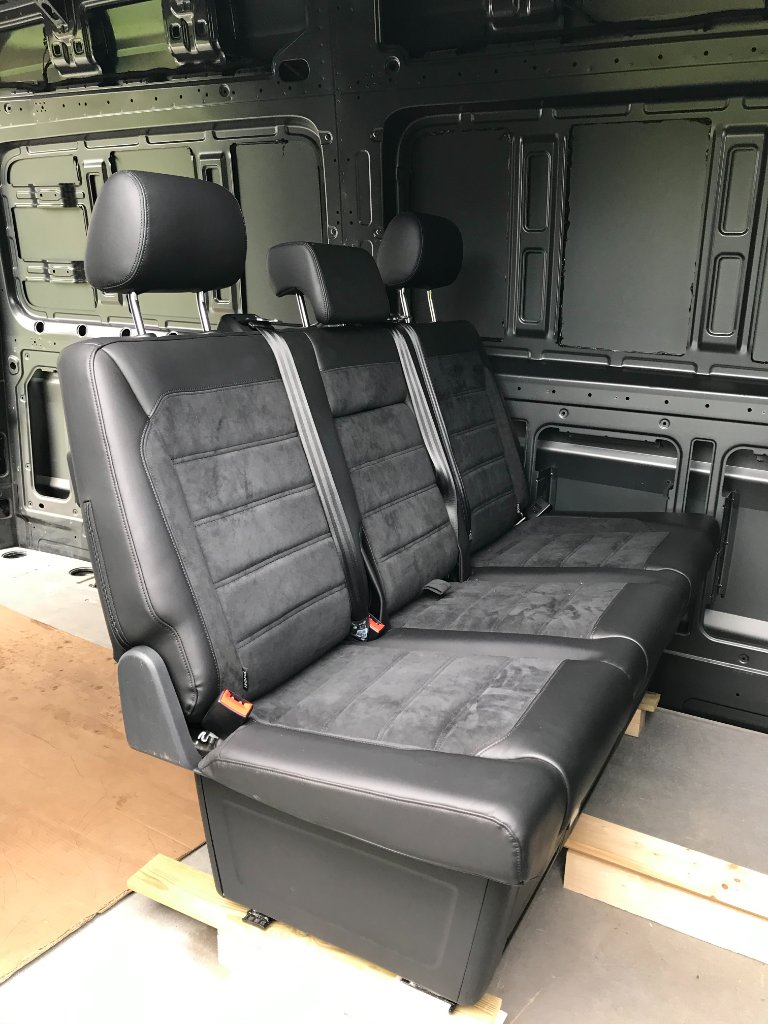

Hallo erstmal,
wir schlagen uns mit dem Gedanken herum, einen Crafter Mixto zuzulegen. Nach meinen Recherchen finde ich aber von Werk aus nur eine 3er bzw. eine 4er Sitzbank in 2. Reihe welche jeweils über die komplette Breite des Fahrzeugs gehen. Ich hätte gerne eine "schmale" 3er Sitzbank, an der man sich noch vorbei quetschen kann. Gibt es die original von VW?
Alternativ wäre wohl eine Lösung mit Schnierle o.ä. möglich, da fehlt mir aber eine Preisvorstellung.

Hallo Philip,
die schmale 3er-Bank gibt es beim Crafter nicht, da dort als PLUS nur die Snoeks-Kabinen verbaut werden. Ich hatte die schmale 3er im Sprinter und fand sie sehr gut. Jetzt habe ich die 4er im Crafter, aber da sitzen nur Kinder und schmale Erwachsene bequem.
Der Weg über Schnierle bleibt dir wohl nicht erspart, wobei sich da auch viele Vorteile ergeben. Oder Du baust eine schmale (Sprinter) Bank in den Crafter ein.
Es kommt hat drauf an, was Du damit vorhast.
Grüße Andreas

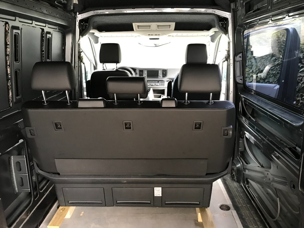

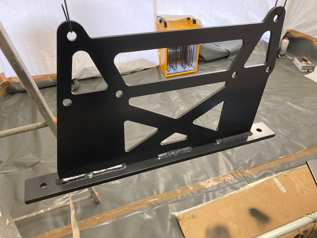

ich habe eine T6 Multivan 3er Bank drinnen, bzw. bin ich gerade am fertig werden.
Ich habe die Befestigungs-Konsolen selbst konstruiert, in Absprache mit Zivilgutachter hier in AT.
Habe die Bank höher gelegt mit doppeltem Boden, hat erstens den Vorteil das man ordentlich bei den Fenster rausschauen kann, weiter hat man super Staurraum unter dem doppeltem Boden,
stehen geht für mich mit knapp 180cm gerade noch.
Platz zum vorbei gehen nach hinten ist ausreichen, 30-40cm glaube ich.
Hinter der Sitzbank kommt jetzt noch eine Trennwand, im Durchgangsbereich hätte ich vor eine Rollotüre zu installieren, damit nach hinten zu machen kann,
Vorteil: Vorne kleineren Raum zum heizen, kühlen bzw. bessere Akustik beim fahren.
LG Christian

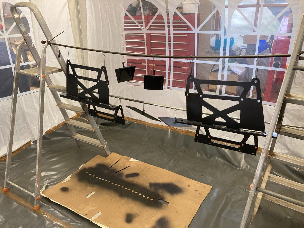

ChriGall
Beiträge: 25
Registriert: 20 Jan 2021 10:50
Wohnort: Linz-Land OÖ
Re: Schmale 3er Sitzbank in 2. Reihe
Beitrag von ChriGall »

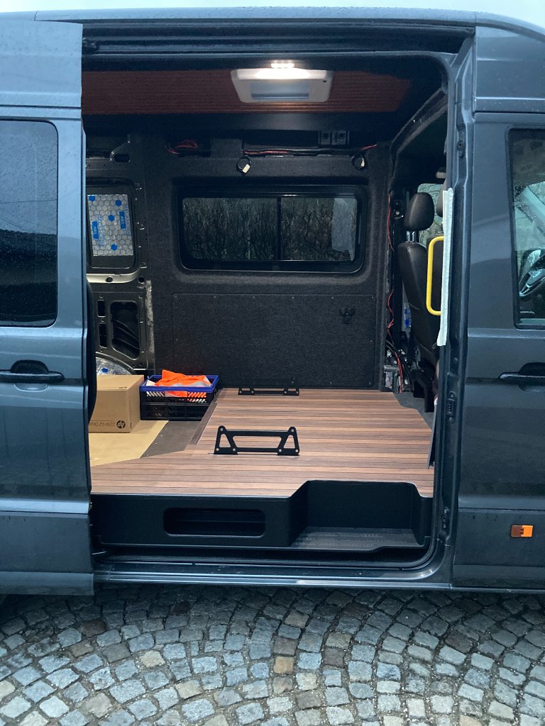

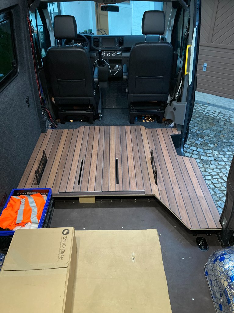

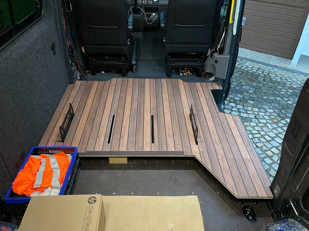

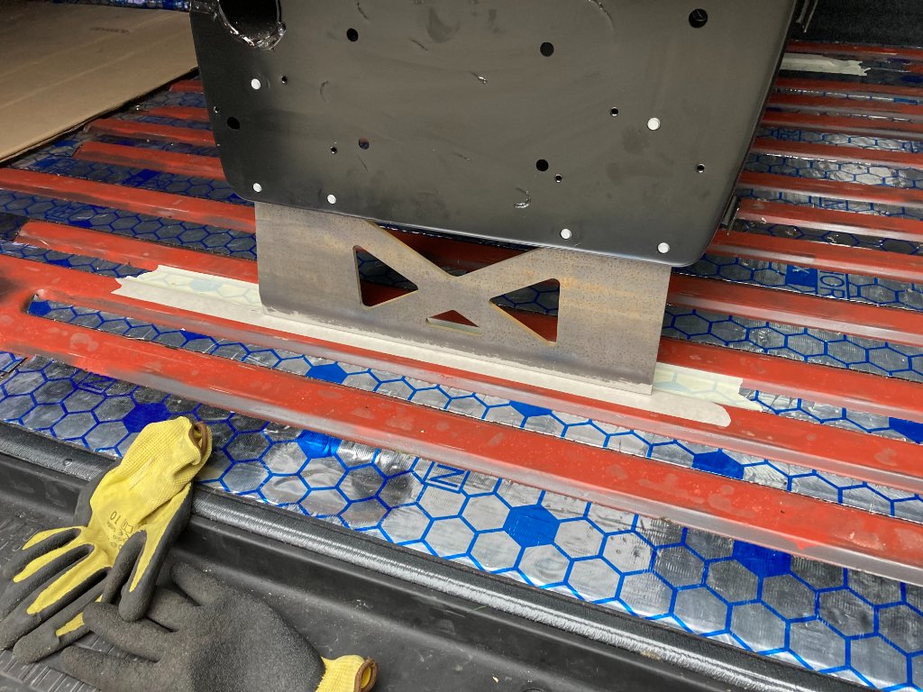

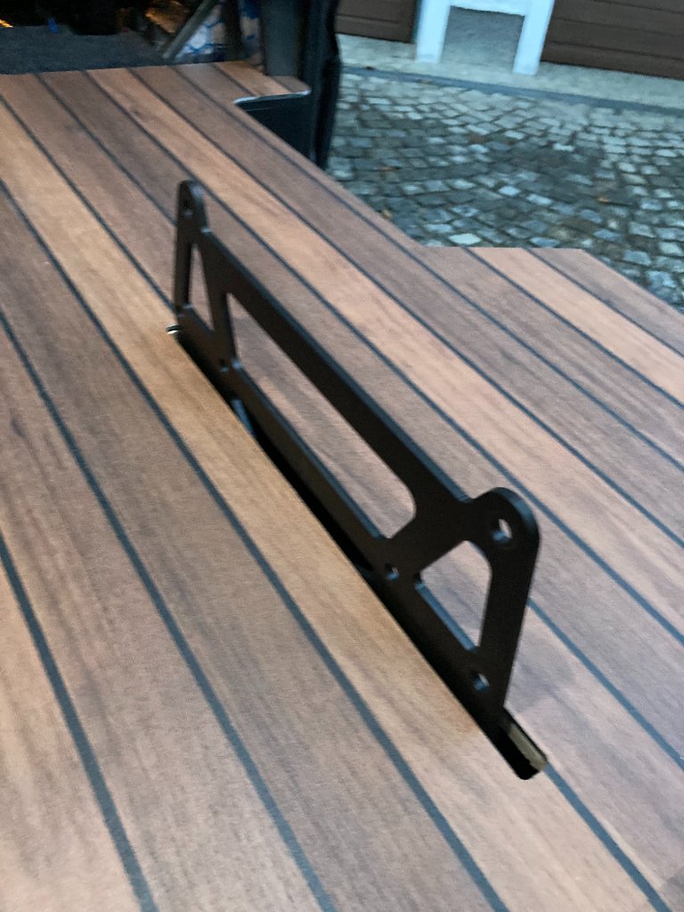

Und mehr Fotos mit dem Konsolen bzw. doppeltem Boden....

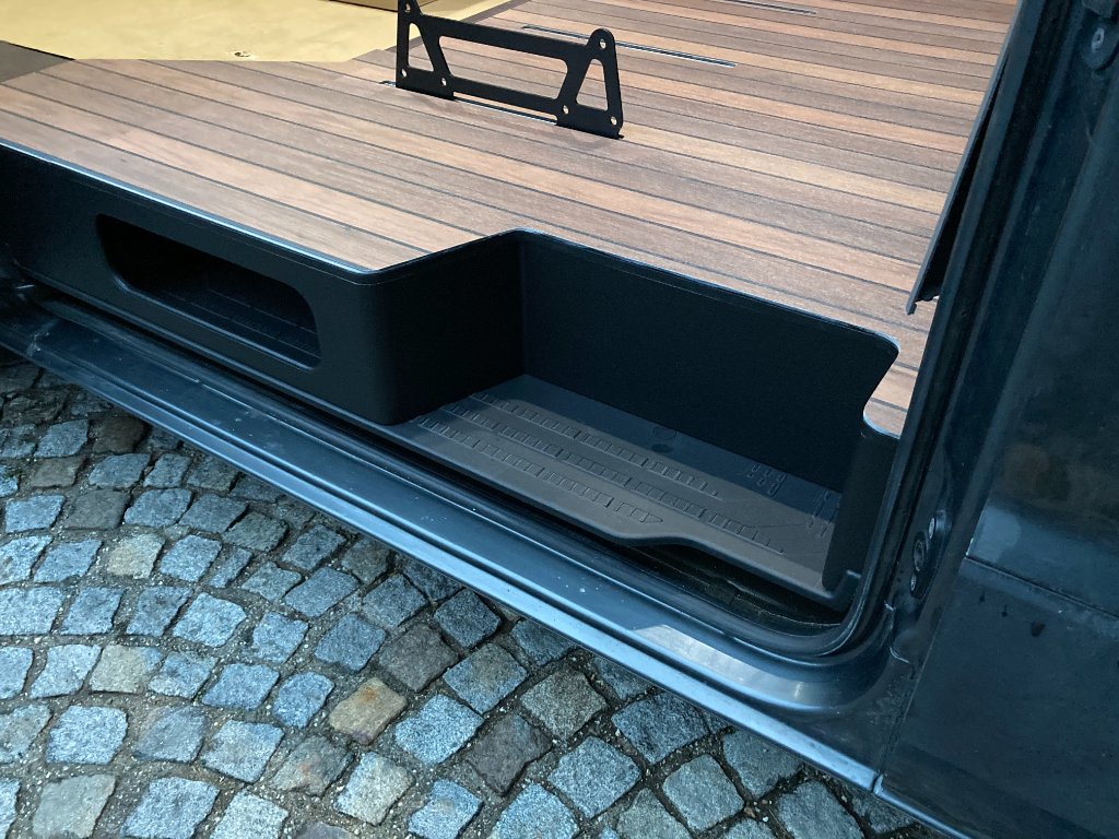

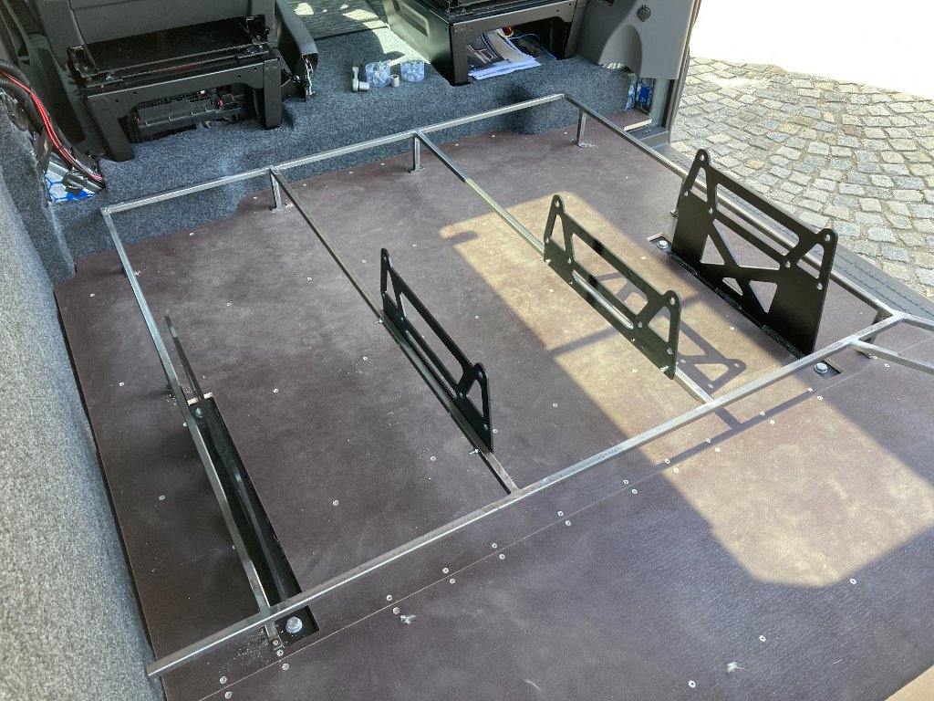

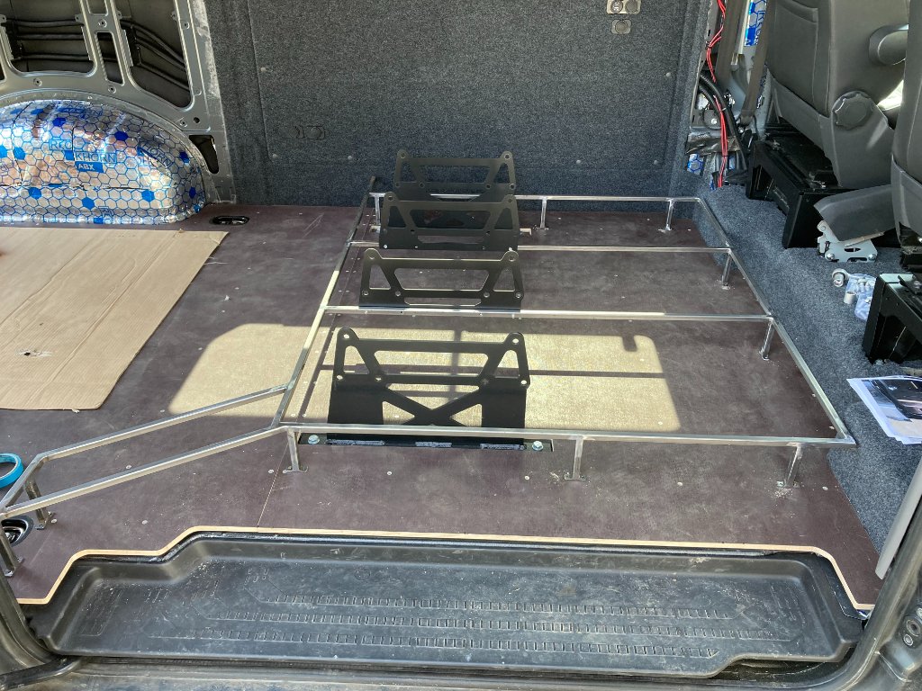

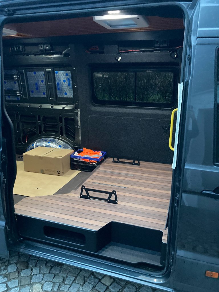

ChriGall
Beiträge: 25
und der doppelte Boden....

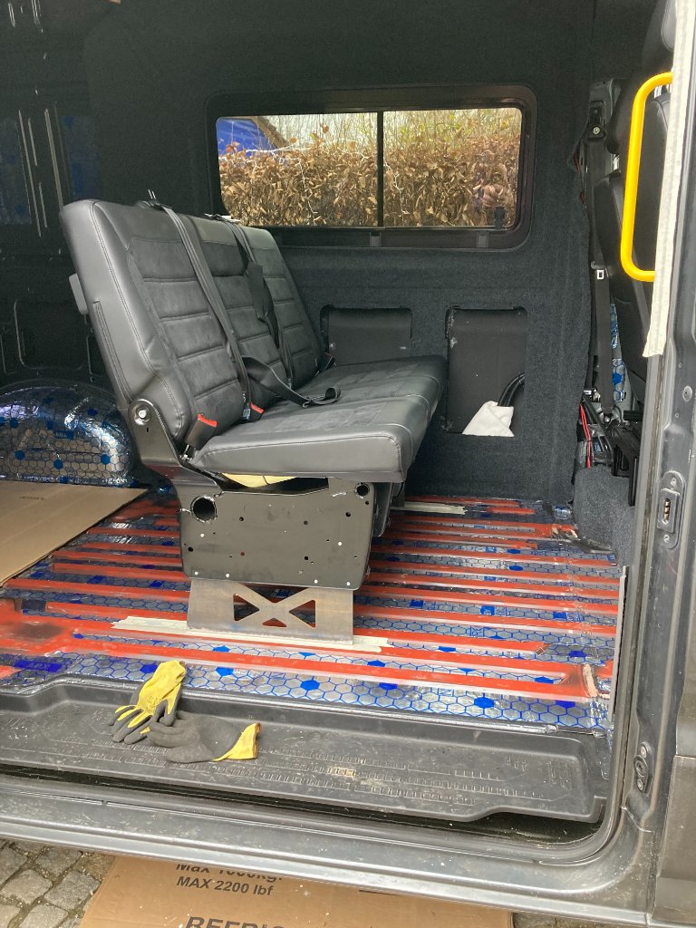

ChriGall
Beiträge: 25
und Finale :mrgreen:
Gestern habe ich die Bank eingebaut, Fotos folgen!

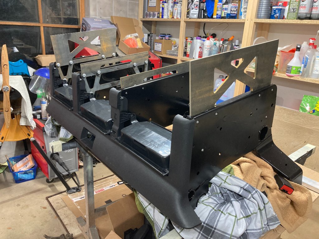

ChriGall hat geschrieben: 23 Apr 2021 08:59 und der doppelte Boden....
Verglichen mit dem Aufbau der AlKo-Nachbaukonsolen für WoMo-Sitzgelegenheiten mit Sicherheitsgurt sieht dein Ständeraufbau für den Unterboden eher mickrig aus. Bei den Fertigkonsolen besitzt jeder Sitzplatz mit Gurt zwei senkrechte Rohre mit geschätztem 50x30mm Profil, mit jeweils eine 45° Abstützung nach vorn in Bodenhöhe mit einer Schenkellänge von etwa 20x20cm. Blechstärke des Profils ist etwa 2mm bis 3mm.
Vielleicht kannst du die Stabilität von deinem Aufbau mit dieser kommerziellen Variante vergleichen. Aber solange dein Aufbau vom Sachverständigen abgenommen wird. Mit den äußeren Platten hast du sicher genug Stabilität im Aufbau.
ChriGall
Beiträge: 25
Servus,

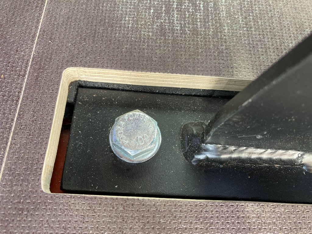

der doppelte Boden hat eigentlich nichts mit der Befestigung der Sitzbank zu tun, die zwei äußeren Konsolen sind für die Sitzbank, diese sind aus 8mm Stahl
und die Bodenplatten 8-10mm mit ordentlichen Gegenplatten auf dem Unterboden.
die zwei mittleren Konsolen halten noch den doppelten Boden mit.
Die originalen Sitzbankaufnahmen für die Multivanschienen haben glaube 3-3,5mm Stahl
