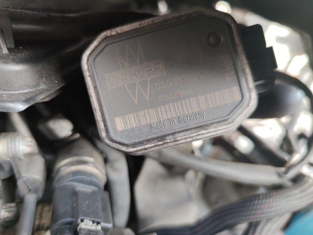

Bin ganz neu hier im Forum und wollte einmal nachfragen, wie ich beim Ausbau des AGR Ventils bei meinem Sprinter vorgehen sollte.
Habe einen Sprinter Baujahr 2009, OM646, 88PS. Da er nie wirklich gepflegt wurde (gebraucht gekauft dieses Jahr mit 160.000km) - vermutlich viel gestanden, möchte ich mir ansehen, ob das Ventil verkorkst ist und evtl. für den Fehlercode und sogar für das leichte "pfeiffen" oder "aufheulen" beim Gas geben verantwortlich ist. Muss ich dafür einen Schlauch abklemmen oder kann ich einfach ohne Probleme alles abmontieren und reinigen, anschließend wieder zusammensetzen. An das Ventil kommt man ja zum Glück ohne Probleme ran.
Fehlercode ist: P1955
Den Dieselfilter möchte ich auch einmal tauschen. Hat keinen Sensor dran, sollte also schnell gemacht sein. Was sagt ihr - jetzt oder vor dem nächsten Winter?
Zum Geräusch: Es ist weg, wenn ich im Leerlauf rolle und/oder die Kupplung trete. Ansonsten hat der Wagen volle Leistung und fährt gut bis 135kmh.
Vielleicht könnt ihr mir ja schnell helfen :)
Hier noch zwei Bilder.

Habs heute auch mal gemacht, hatte ich schon länger vor.
Kühlmittel habe ich am dicken Schlauch vom Kühlmittelbehälter abgelassen.
Der Unterdruckschlauch vom Bremskraftverstärker muss nicht zwingend ab, da ist genug Platz.
Mit einer 1/2 Zoll Verlängerung (30cm) in das Loch vom Kühlwasser gefahren und das AGR mit ein paar Hammerschlägen von oben/unten locker gedreht, ginge ganz gut.
Mit Reinigung hat es nur 30 Minuten gedauert, keine große Sache.
Hatte das Gefühl, dass wie ein Steinchen im Propeller war, wenn man das AGR manuell geöffnet hat. Ruß hat sich im Rahmen gehalten. Auf jeden Fall war nach der Reinigung das "wuuummm wumm wuuumm" Geräusch weg, dass ich hatte wenn das Ventil von 16 auf 5% schließt. Also hat die Aktion was gebracht.

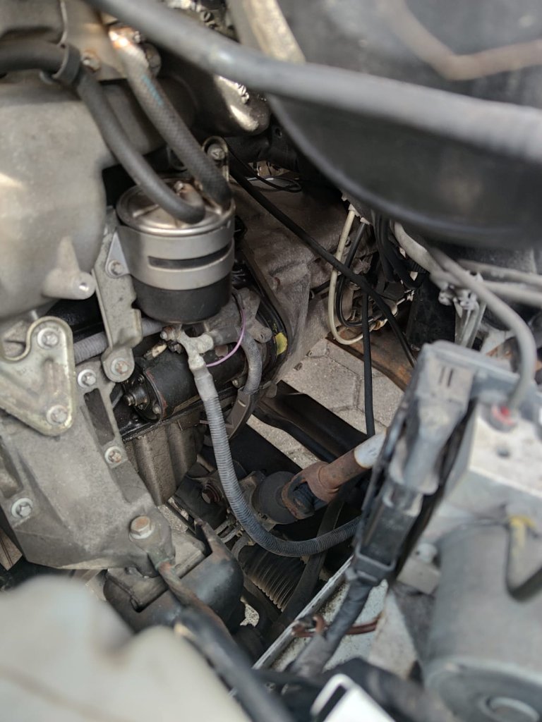

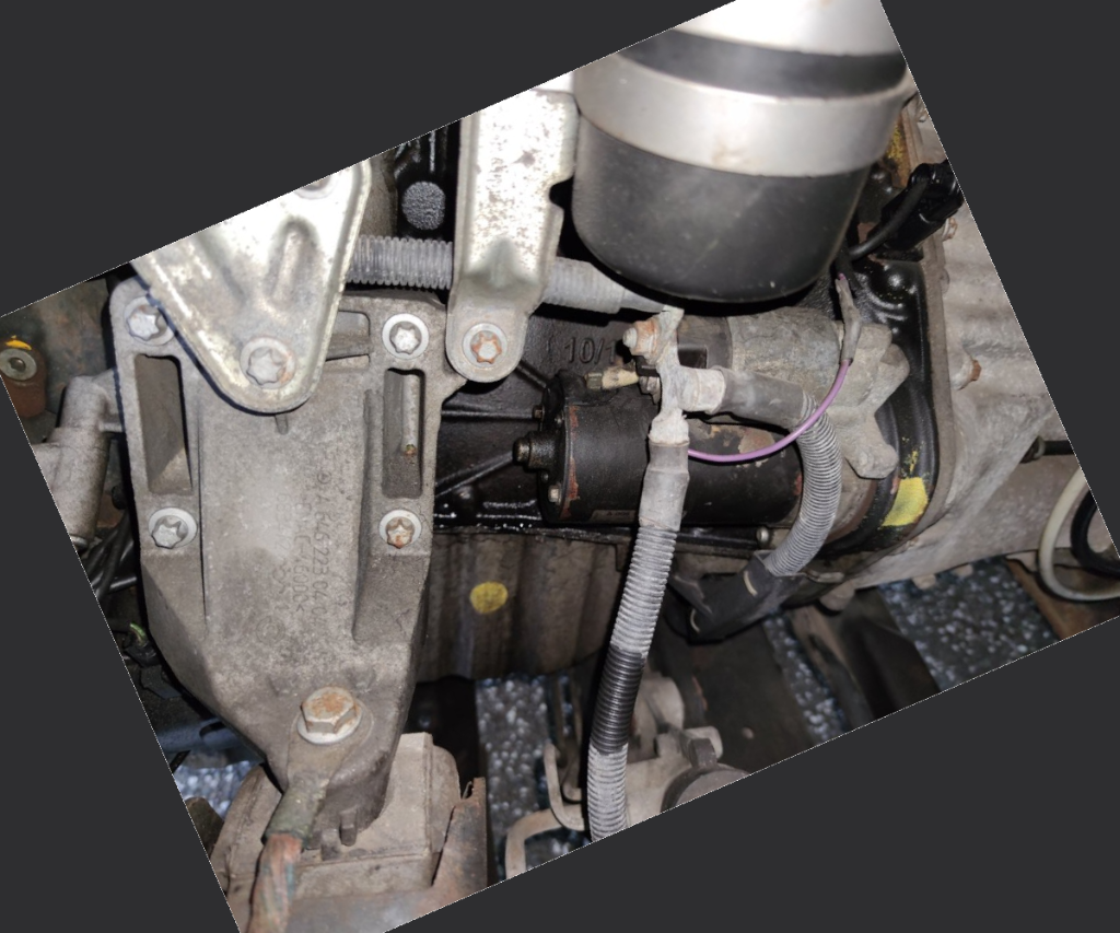

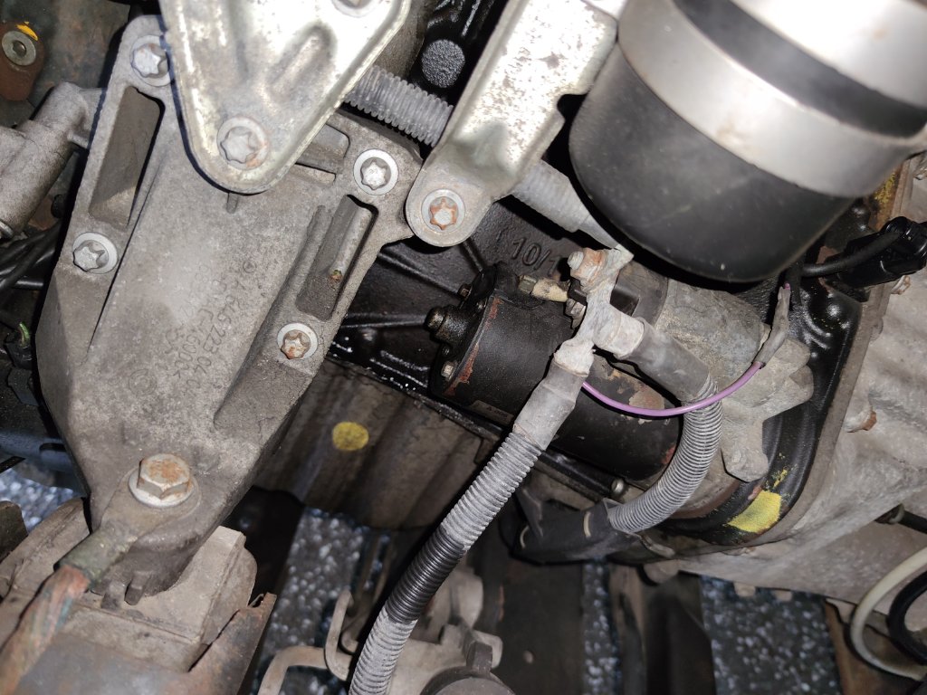

Habe jetzt mal nachgeschaut nach einer längeren Fahrt ob man irgendetwas sieht..
Habe folgendes gefunden. Ist das hier die Abgaskrümmerdichtung oder die Ansaugbrücke?
Vielleicht kann das ja jemand von euch "ferndiagnostizieren"?
PS: Ich weiß nicht, warum er das Bild falschherum anzeigt, wenn man drauf klick.. leider bekomme ich es anders nicht gedreht.

Re: AGR Ventil ausbauen OM 646 Sprinter W906
Ich habe das Bild mal ein wenig durchgeschüttelt:
Das läuft was von oben am Motorblock herunter, aber das ist nicht mehr im Bild.

auf dem Bild ist nicht wirklich was zu erkennen...
Bau am besten mal den Luftfilter weg und fotografiere den Motor. Am besten wäre es wenn mann die gesamte linke Seite (vor dem Motor stehend) des Motors sieht also Turbo, Krümmer und am besten den Zylinderkopf. Du solltest die Kamera oder das Hndy am besten ausserhalb des Motorraums positionieren um möglichst viel auf das Bild zu bekommen.
So könnte man dir auf dem Bild markieren, von was man eine Nahaufnahme benötigt.
Meiner Erfahrung nach löst ein gerissener Stehbolzen beim Gas geben ein sehr hohes Pfeifen aus, hatte das bei meinem Vito und auch bei meinem Sprinter. Das Pfeifgeräusch war bei beiden Autos genau gleich.
