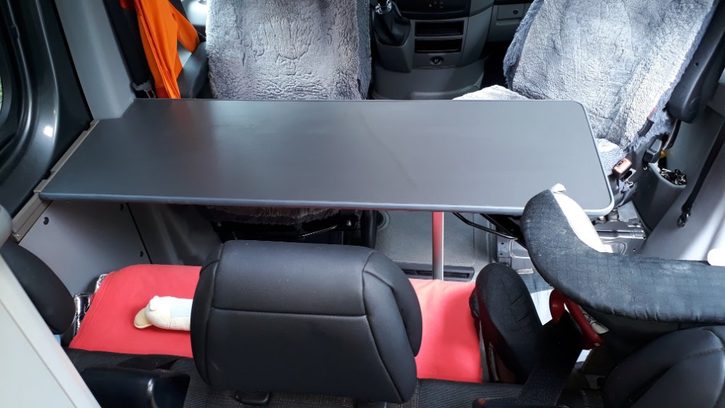

Wie breit ist dein Tisch zwischen 1. und 2. Sitzreihe? Und stehe die Füße des Mitreisenden in zweiter Reihe nicht fast unter der Konsole der ersten Reihe?Surfsprinter hat geschrieben: ↑28 Mär 2021 17:49 Wir nutzen den Mixto mit bis zu 5 Personen mit Drehsitzen vorne und 3er Sitzbank in der 1. Fond-Sitzreihe. Da wir alle unter 1,80 m groß und schlank sind, haben wir keine Probleme mit dieser Anordnung beim Essen, Lesen oder Spielen.
- Surfsprinter
- Beiträge: 1267
- Wohnort: Nordsee
Re: Mixto - 2. Reihe genügend Platz ?
Der Tisch ist 42 cm breit.
5 Paar Füße finden unter'm Tisch Platz.
Würde es dir etwas ausmachen mir mal ein paar Fotos zu senden vom Innenraum - 5 Personen im L3 nehme ich an ? Sportlich ! Bin von einem L4 weg, wobei ich bei Facebook schon wieder einen geschrieben habe der tatsächlich einen L4 auf 2400 nackig gemacht hat und schlussendlich auch als womo abgenommen bekommen hat !

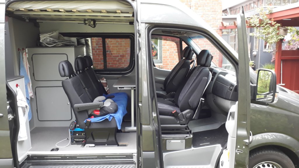

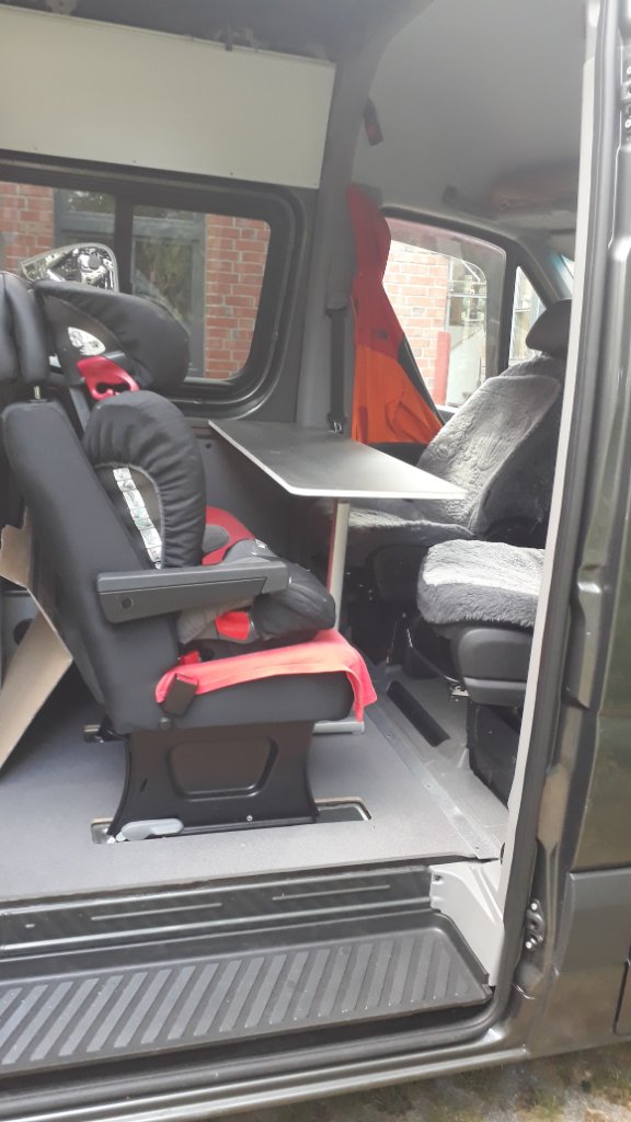

Ich kann Dir ein paar alte Bilder zeigen. Falls Dir das nicht reicht, mache ich morgen ein paar aktuelle...
Und nein! es ist kein L3H2, sondern ein L2H2. Allerdings sind wir meist nur noch zu 4. unterwegs, da die Älteste schon oft nicht mehr dabei ist.
das sieht doch gut aus .der platz zum l3 wird sich ja nur hinter der 2. reihe verlängern .was hast du da für eine tischaufnahme hinter der B säule?
Das ist eine Tischschiene von Reimo. Sicher gibt es Alternativen. Aber sie ist schon ganz brauchbar.
Mir gefällt das Bett in der Mitte oben Die Dreiersitzbank hat zwei Positionen, in denen sie am Boden befestigt werden kann? Und deine Sitzkonsolen vorn haben eine gerade Rückwand?
Nein, die Position der Sitzbank ist fix. Ganz normale Mercedes-Standardbank. In den Bildern mag es vielleicht so aussehen, als wäre der Abstand unterschiedlich, ist aber immer gleich.
Und ja, die Blechwände der Drehkonsohlen sind gerade. Auch alles Original Benz.
Nach 5 Ausbauten mit viel Ärger aus dem Zubehör ( Reimo-Schienen mit Variotec etc) haben wir bei diesem Projekt die Bastelei und den Stress beim TÜV gescheut und den Wagen mit fester 3er Bank bestellt. Geschlafen wird in dem elektrischen Hubbett (Reimo, projekt2000), sowie in Heckbetten.
