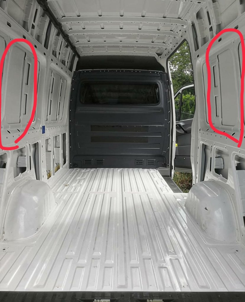

Hallo Moin,
um eine möglichst plane Fläche zu haben würde ich gerne die 2 Stege je Seite im hinteren Bereich des Crafters entfernen.
Da es ein Querschläferbett werden soll, möchte ich ungern die Tiefe ausgleichen, das wäre also nur dann eine Option, wenn die Stege nicht entfernt werden dürfen.
Es stellt sich mir also die Frage, ob ich ohne weiteres eben diese Stege entfernen kann :)
Danke!
Niklas

Hast du mal ein paar Bilder, welche Holme/ Stege du genau meinst.
Welchen Crafter hast du denn ? das BJ wäre da interessant und welche Länge das Fahrzeug hat

Fahr doch einfach mal zum TüV und zeig dem das, frage nach, was er davon hält.
Diese Stege dienen der Stabilität des Fahrzeugs und sollten eigentlich drin bleiben.
Wenn man diese teilweise entfernt um z.B. ein Fenster einzubauen, stabilisiert der Fensterrahmen das Blech an dieser Stelle.

Moin Niklas,
schau doch mal in die Aufbaurichtlinien zu deinem Crafter was weg darf und was nicht ;-)

Danke für eure Antworten, ich schau mal ob die Aufbaurichtlinien weiterhelfen.
Es geht um einen Crafter L2H2, BJ 2014

Werden für die Ausschnitte (Fenster, Türen, Klappen, Be- und Entlüftung etc.) Profile durchtrennt, müssen die Ausschnitte durch einen umlaufenden Rahmen verstärkt und mit den durchtrennten Profilen verschweißt werden
Das steht in der Aufbaurichtlinie für den VW Crafter ...
https://umbauportal.volkswagen-nutzfahr ... 5-2008.pdf
Die Frage ist nun sind diese Stege auch die genannten Profile .....
