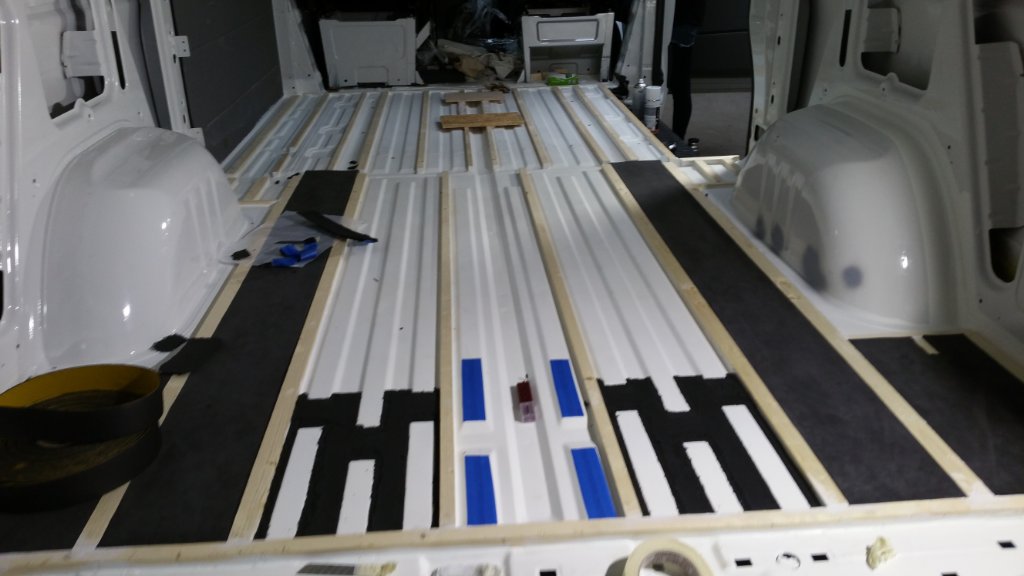

Hi. Um mit meinen 1,90 in unserem H2 trotzdem noch gerade stehen zu können haben wir für die Bodendämmung uns etwas "spezielles" überlegt.
Zuerst wollten wir nur mit 10mm Thermoisocell (ist viel härter als Armaflex) dämmen weil wir uns die Lattung sparen wollten.
Uns wurde dann aber empfohlen doch Latten zumindest an den Seiten zu verwenden weil wir auch die originale Bodenplatte mit nur 8mm benutzen wollen. Letzendlich haben wir dann doch noch mehr Latten verklebt um noch mehr Befestigungspunte für Möbel zu haben.

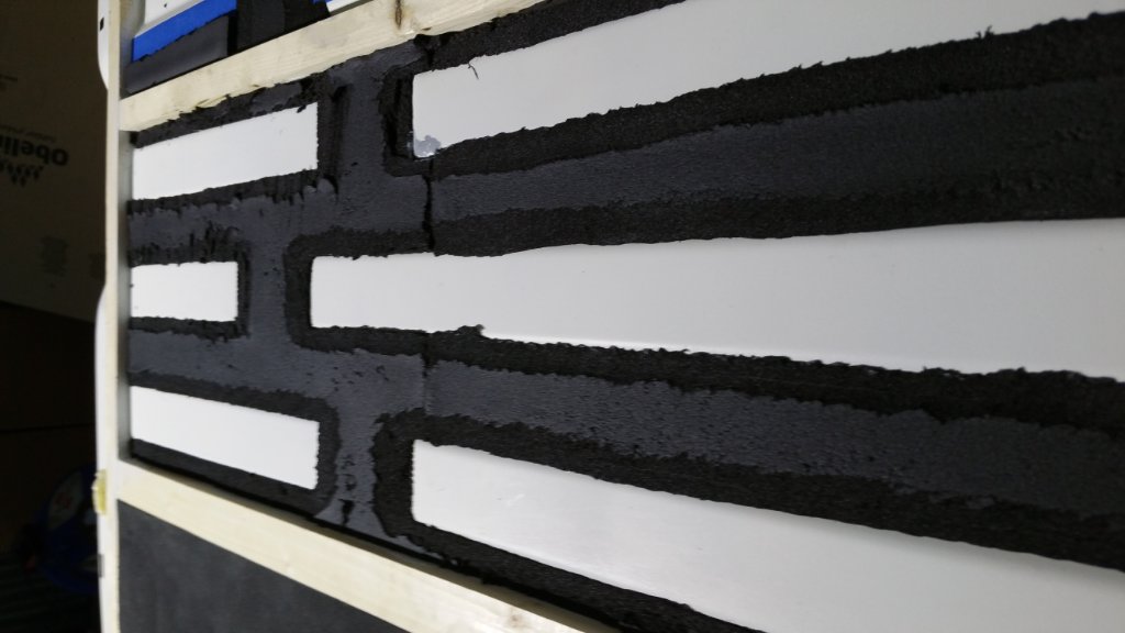

Blieb noch das Problem, dass sich das Thermoisocell nicht ohne Lufteinschlüsse in die Sicken drücken lässt...
Also haben wir uns die Sch*arbeit gemacht mit 9mm Armaflex die Sicken aufzufüllen. Das Armaflex dann auch schräg abzuschneiden um keine Lufteinschlüsse zu haben und darauf dann das 10mm Isocell geklebt...
Kompliziert..teuer...aber max Dämmung bei minimalem Höhenverlust.

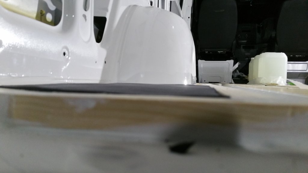

Wir haben 17mm Latten genommen und in (nicht auf) die Sicken geklebt. Die Latten sind genau bündig mit der Dämmung.
Insgesamt ist der Boden ca 6 mm höher als im Normalzustand (sieht man bei den Sitzschienen..ist ein Mixto) bei einer Dämmung zwischen 10 und 17 mm.
Macht rechnerisch keinen Sinn..ist aber so..und nein die Dämmung ist nicht gequetscht...
Hier zur Inspiration ein paar Bildchen😉

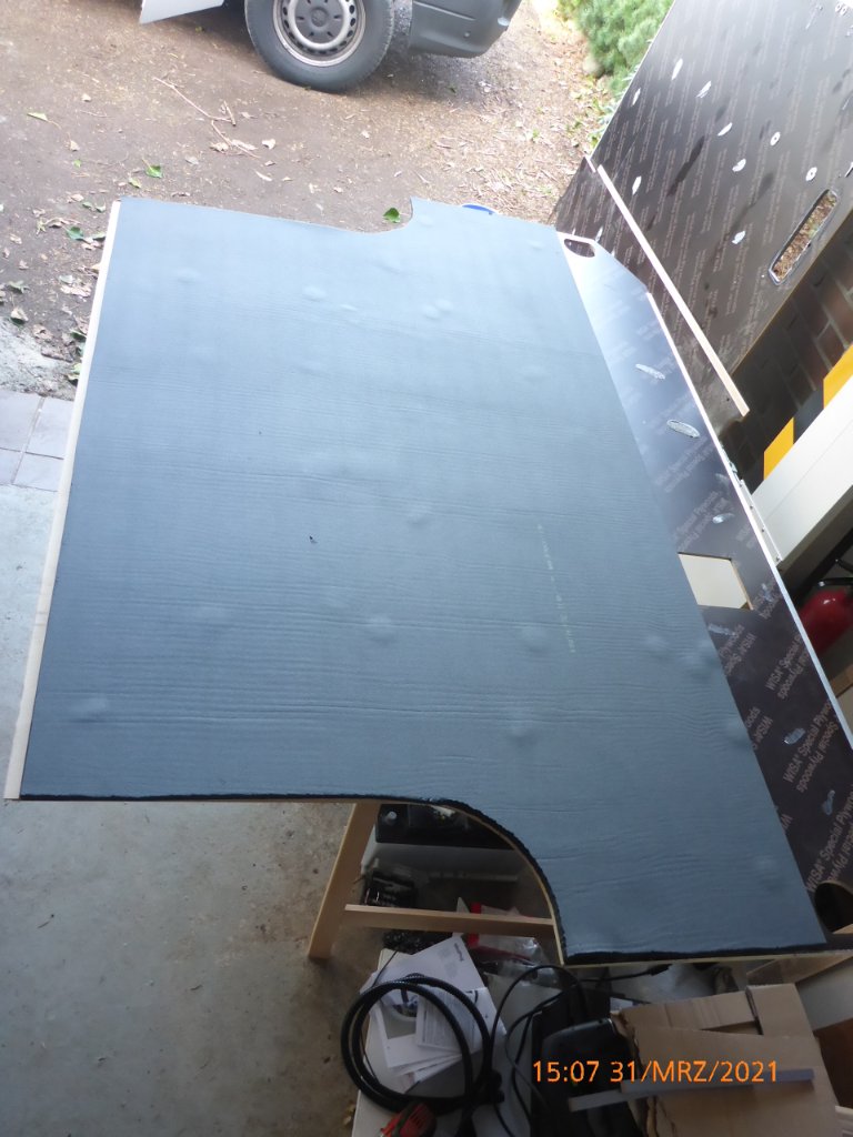

den Boden ein wenig in Bezug auf Wärme und Geräusche zu dämmen war mir wichtig...aber wie machen :roll: :?: Nun habe ich vor ein paar Tagen die Sortimo Fußbodenplatten zwecks Dämmung herausgebaut; war nicht einfach da punktuell geklebt und nun mit 15mm Armaflex gedämmt; aber nicht auf die konventionelle Art mit einer Unterkonstruktion und das Armaflex auf den Boden geklebt. Nein, wollte ich nicht, denn wenn man geklebtes Armaflex wieder raus haben möchte bzw. muss, ist das kein Spass.
Ich habe das Armaflex auf die Rückseite der Sortimo Platten geklebt und dies dann wieder auf den Boden gelegt. Ich bin selbst erstaunt, wie wenig sich das Armaflex durch die Flächenverteilung bei Belastung eindrückt.
Ich bin positiv überrascht und zufrieden.
