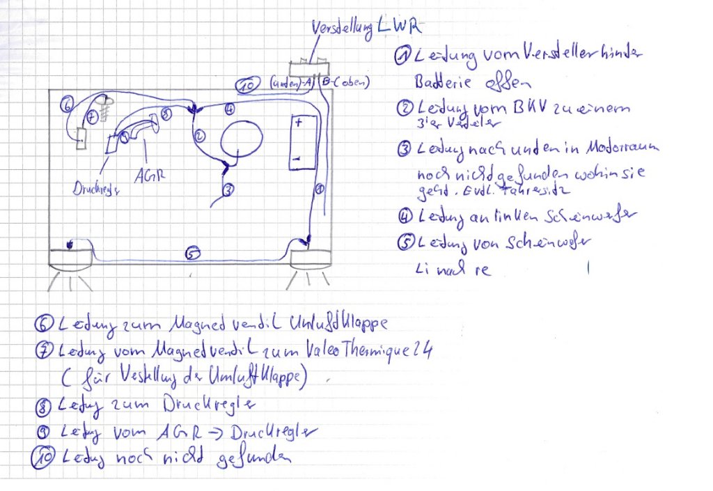

Ich habe mal einen Plan gemacht wie es bei mir angeschlossen ist. ( siehe Bild)
Habe mal den Unterdruck gemesse, es liegen -760 mmHg an. Lt. Umrechnung sind das 1Bar.
Wenn ich mehrmals auf die Bremse trete fällt er drastisch ab und braucht ca 8-9 sec bis er wieder bei 1bar ist.
Es muss doch einen Amschlussplan für sowas geben oder?

Beiträge: 6974
Re: Unterdruck Schlauchplan
Die LWR wird vom Verteiler mit Unterdruck versorgt. Vom Regler geht die Leitung hinter der Batterie lang zu den beiden Scheinwerfern.
Hinter der Batterie hat keine offene Leitung zu liegen.
Zudem fehlt in Deinem Plan die Umluftklappe die ebenfalls mit Unterdruck betätigt wird.

Die Verstellung für die Umluftklappe soll das Teil sein an Leitung 7.
Am linken Scheinwerfer ist allerdimgs nur ein Y Adapter verbaut. dann müsste dort ein Adapter von 1 auf 3 drauf.
Ich habe eine Zeichnung gefunden das der obere Anschluss vom LWR Versteller (Schalter) offen ist und die untere Leitung mit Y an beide Scheinwerfer geht.
Philipp

LWR = vom Verteiler auf den Regler, auf den Y-Verteiler, auf die Scheinwerfer.

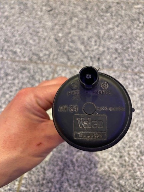

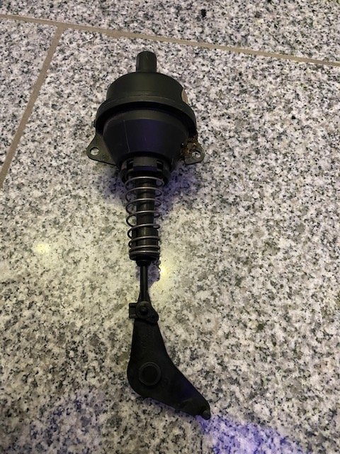

Ich habe heute mal alle Leitungen und Anschlüsse getauscht, lwr Schalter ist defekt. Überbrücke ich beide Schläuche am schalter fahren die Scheinwerfer. Habe heute einen neuen bestellt.
Auch die Verstellung für die Umluftklappe ist defekt. Druck liegt an wenn ich die Umluft schalte aber das Teil bewegt sich kein Stück.
A0018 0026 75 das werde ich morgen bestellen, dann gibts Updates vom Ergebnis.
