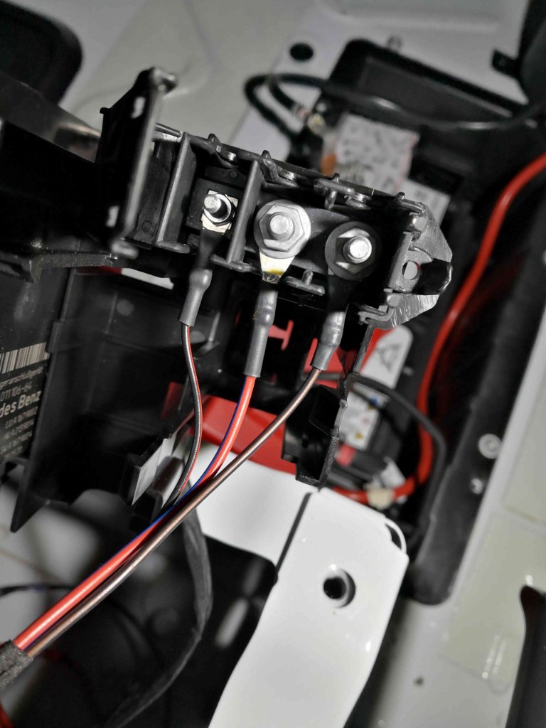

Leider ist da gar nichts angeschrieben (oder ich finde es nicht), doch welches ist D+ von diesen drei? Ich nehme mal an....der ganz links (braun/rot).
Klemme 4 auf dem Fussboden im Fahrersitzkasten hat den grössten Querschnitt. Weiss jemand wie hoch dies abgesichert ist? Ich möchte gerne dort meine Zweitbatterie (mittels Trennrelais und D+) anhängen.

Massepunkt an die eine Seite des MM (Zündung und Motor aus), Du misst 12V oder mehr an einem Kontakt das wäre Kl. 30, Zündung einschalten und Du bekommst 12 V an einem anderen Kontakt = KL 15, wenn der Motor läuft bekommst Du am letzten Kontakt die 12 V, das ist dann D+. Eigentlich ganz einfach!
Mein Tipp: rtbl = Kl 30, swbn = Kl 15, bnrt = D+

ist in den Aufbaurichtlinien beschrieben. Auf Deinem Foto links ist D+.
Und Klemme 4 ... wenn das Anschluss A4 in der Sicherungsdose ist, steht das auch in den ARL. Sicherungswert 125-150A, Funktion Batterietrennrelais.

für 125 A ist da aber kein Kabel an der Klemmleiste zu sehen! Das Mittlere hat höchstens 4 mm² und das Rechte 2,5 mm². Wenn es da noch einen weiteren Support, für die Anschlusswerte die Du nennst, hat ist dieser sicher weiter unten in der Elektroverteilung. Da muss dann eine Little Mega Fuse rein!
Hi Tom, geb mal Deine Sa-Codes bzgl. Abgriffe hier an. Die EK1 Klemmleiste ist nur schwach abgesichert und muss dann ggf. per Relaisschaltung weiter erhöht werden!
