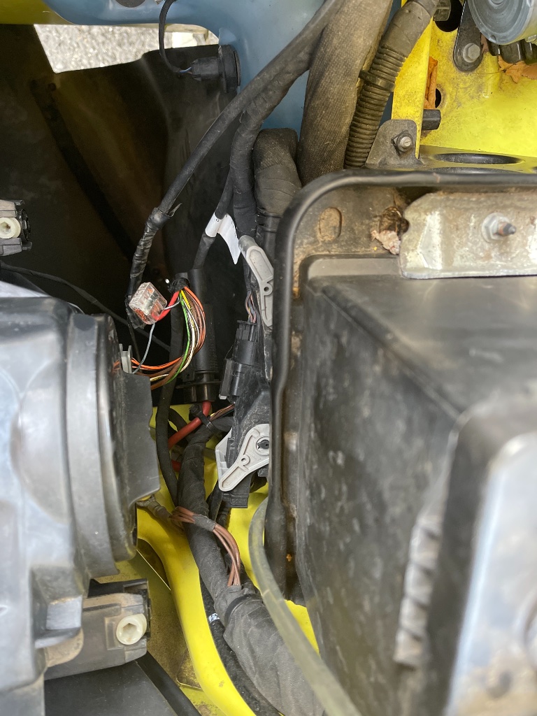

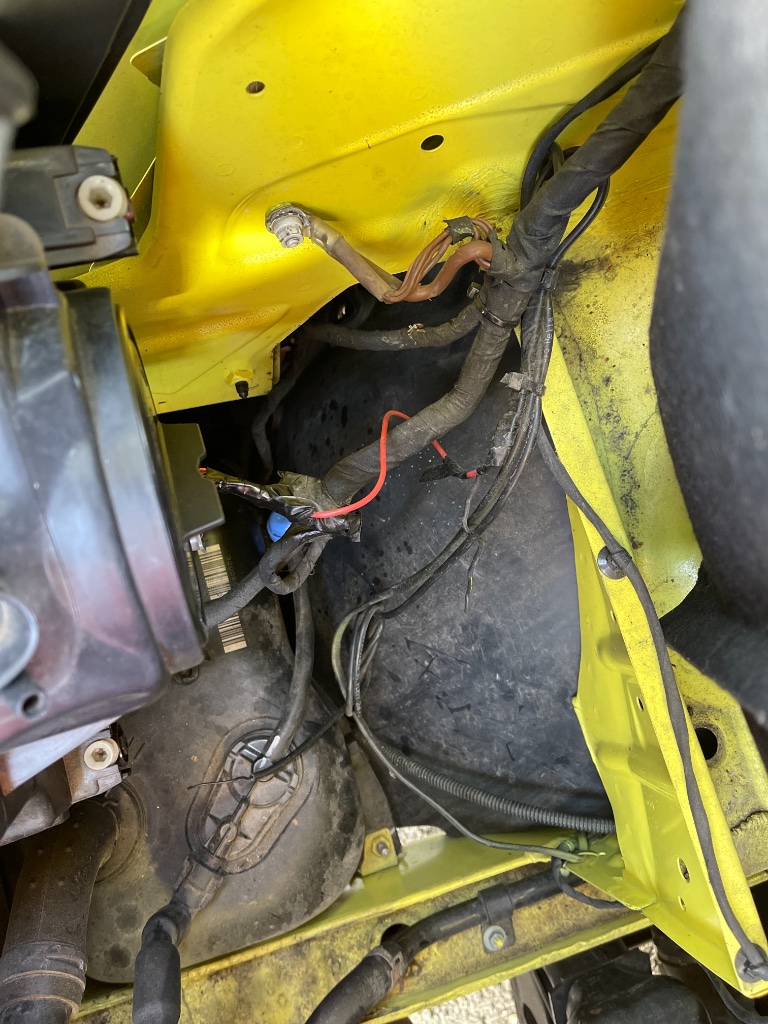

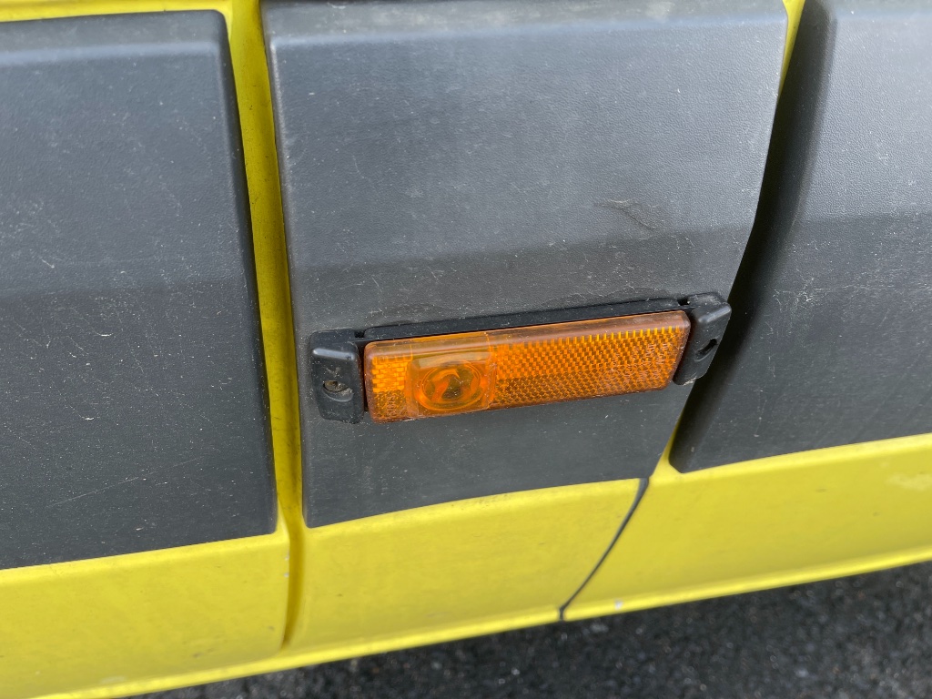

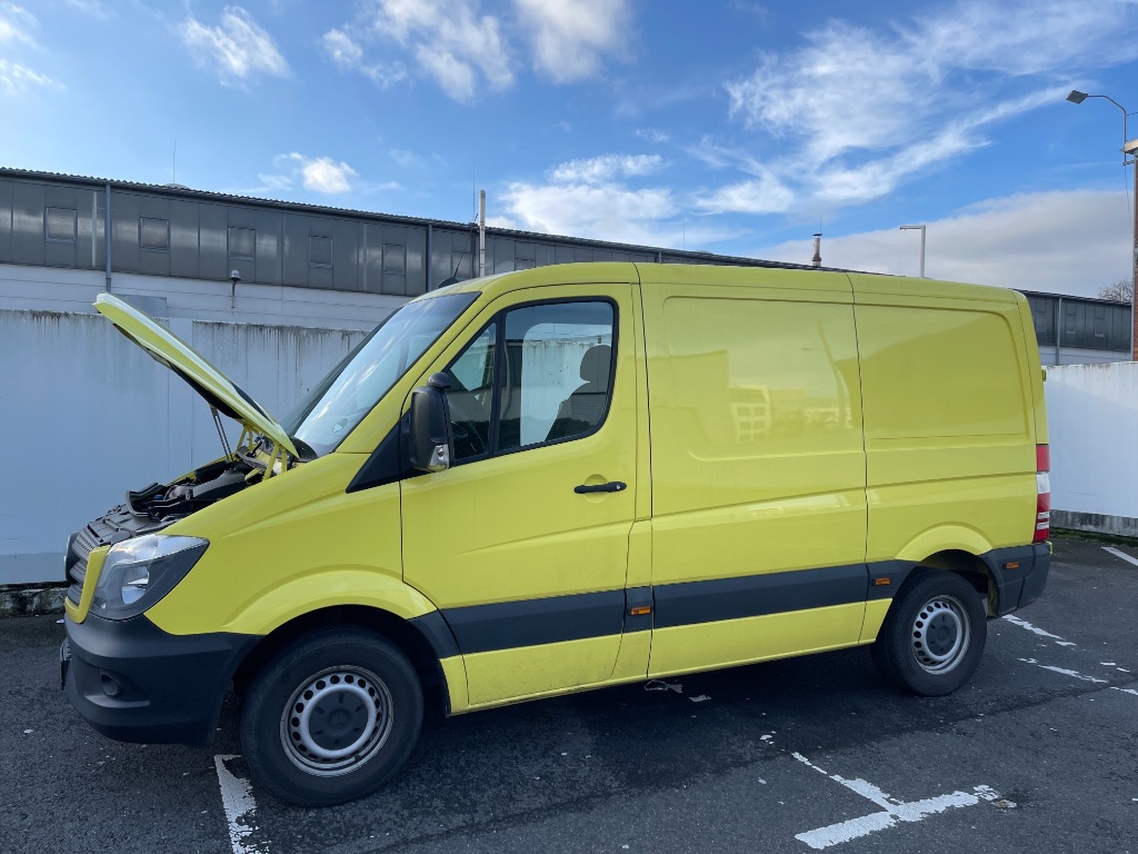

vielen Dank für eure Antworten - besonders Lastvin ist echt klasse :D Mein Bus ist von 2017, Kastenwagen ohne Trennwand, Diesel, 143 PS. Er war mal ein Begleitfahrzeug für Schwertransporte. Nach einem Unfall wurde er dann außer Dienst gestellt. Er hat original eine Luftstandheizung, Anhängerkupplung und Zusatzbatterie. Zusätzlich wurden LED Positionslichter angebracht. Ich glaube sie sind einfach vorne an die Scheinwerfer angeschlossen. Dann gab es wahrscheinlich noch Funk und weitere Lichter auf dem Dach die zurückgebaut wurden. Momentan funktioniert eigentlich alles nur die Warnlampe für Glühbirnen ist permanent an. Wahrscheinlich wegen den Positionslichtern.
