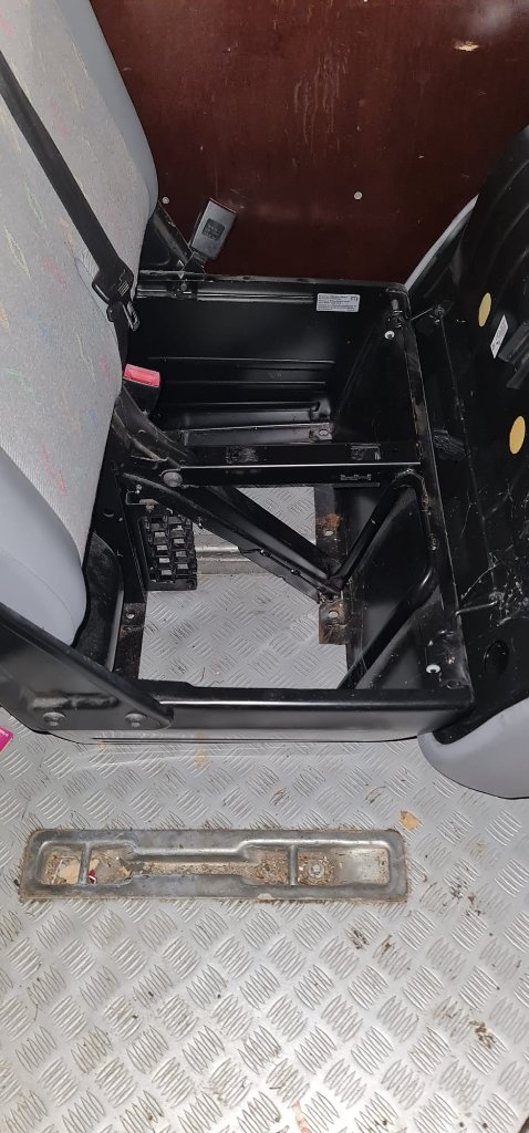

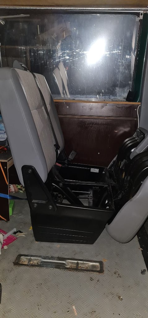

Wie würdet ihr die Sitzbank verankern?
Ich hätte eien Sprinter 3er sitzbank bei der ich die Aufnahme wegflexxen kann.
Aber die sind so platziert, dass nur einer in den BEreich t5 Sitzbank fallen würde...
Metallplatte und die mit 2 Aufnahmen Sprinter verschwissen, t5 Sitzbank damit verschrauben und verschweissen?

Beiträge: 3117
Re: Einbau T5 Beifahrersitzbank in 903 1. reihe
verschrauben ...beim schweißen ist die Festigkeit unklar ...zudem kommt das verschrauben mit der Eisenplatte einer Verschrauben am Fahrzeugboden sehr nahe und könnte evtl. auch vom TÜV akzeptiert werden
