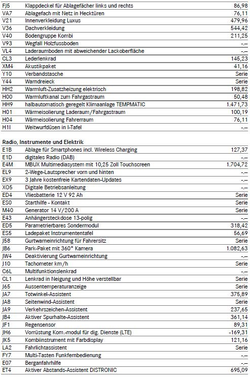

V21 = Innenverkleidung Luxux durch/wegen Lautsprechern quasi erzwungen
Laderaum
Laderaum
Nimm/vergiß nicht XM4 = Akustikpaket. Damit wird er innen leiser :!:
Konfig. S.3
Konfig. S.3

V21 = Innenverkleidung Luxus durch/wegen Lautsprechern quasi erzwungen
Laderaum
aber Seiten und die Hecktüren scheinen ja nur bis zur Hälfte verkleidet zu sein.
