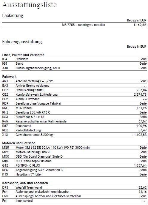

Beiträge: 6151
Re: Code CW2 Wegfall Fahrzeugabsenkung
Allerdings bin ich SEHR überrascht, wie ruhig die Kiste auf der Straße liegt - kein Poltern o.ä.!
Fahr mal CB2 = Voll-Luftfederung :!: :shock: Dann relativiert sich Deine Überraschung :!: :?
CB7 + CB2 mit orig. Fahrzeugabsenkung
