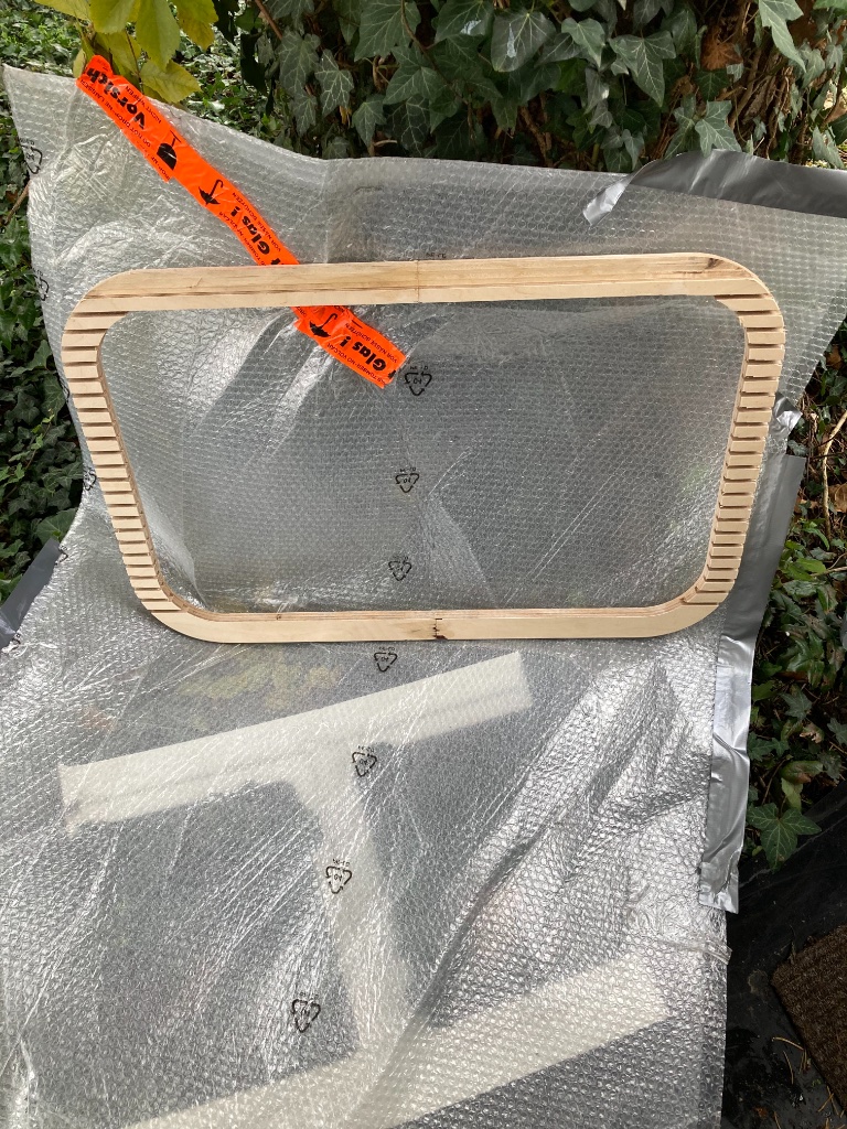

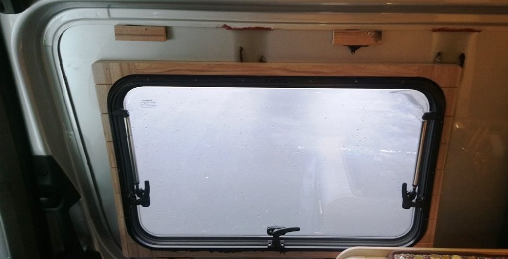

Also ich habe gerade ein S7P in der von dir genannten Größe eingebaut (750 x 465 mm)
Der Rahmen ist nicht wirklich komplizierter durch die Wölbung, dazu bringt man einfach ein paar Nuten auf der am Blech liegenden Seite ein.
Ich habe mich aufgrund der Tönung und Optik für dieses Fenster entschieden.
Es ist allerdings schon wesentlich teurer als das S4 wenn man das Plissee dazu bestellen möchte. Dieses liegt, soweit mir bekannt ist, beim S4 bei.
Es gibt sicherlich wesentlich hochwertigere Fenster (die du in diversen Threads hier im Forum findest)
Diese sind jedoch nochmals ne Ecke teurer.
Zum Einbau. Ich habe den Montagesatz für Wandstärken 22-23mm gewählt und einen Rahmen aus 21mm Multiplex gebaut. Hat ziemlich genau gepasst.
So sieht das Ganze gerade von innen aus lg

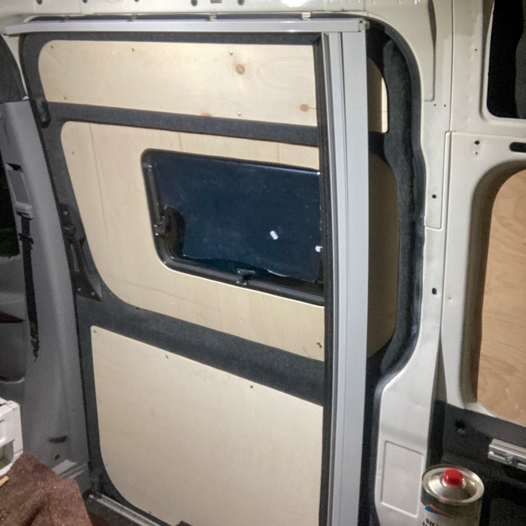

Da sich der 906er und der 907er in diesem Bereich kaum unterscheiden, hier das Fenster das Hymer in meinen GCS verbaut hat.

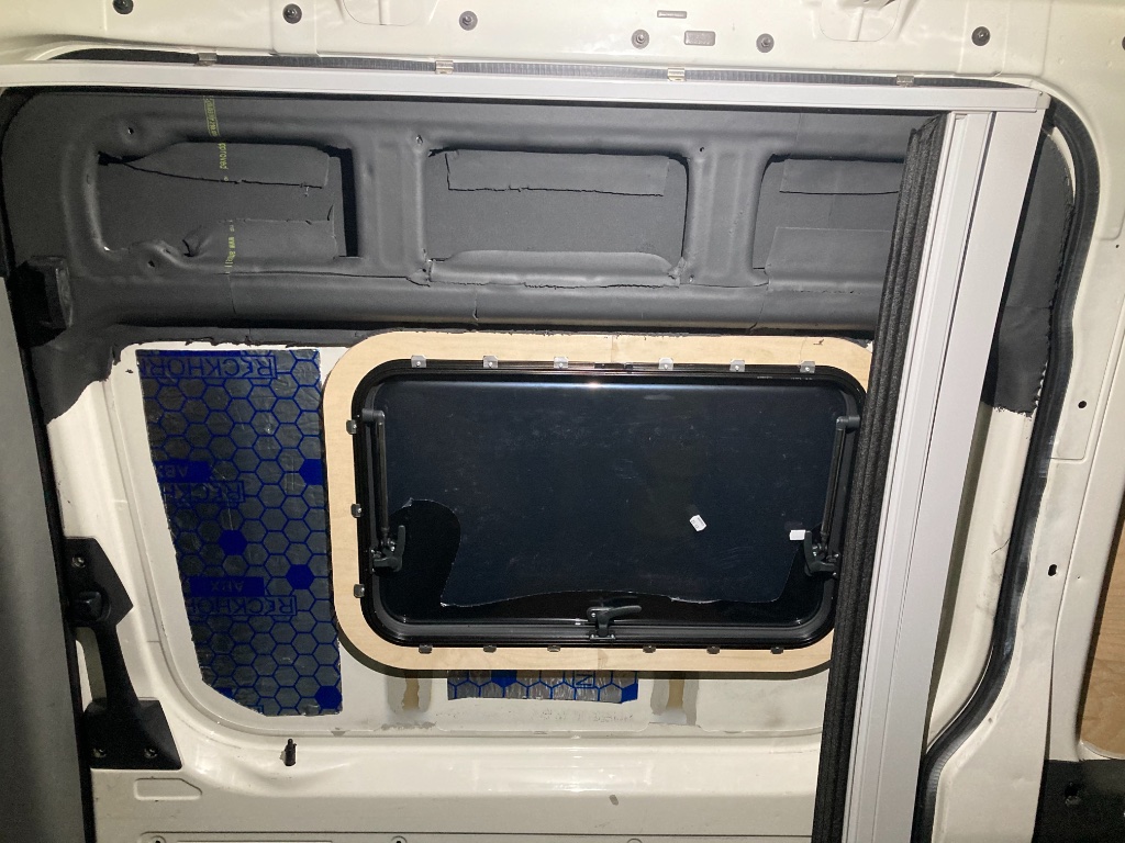

So ähnlich schaut meiner auch aus, hier mal ein Bild dazu.

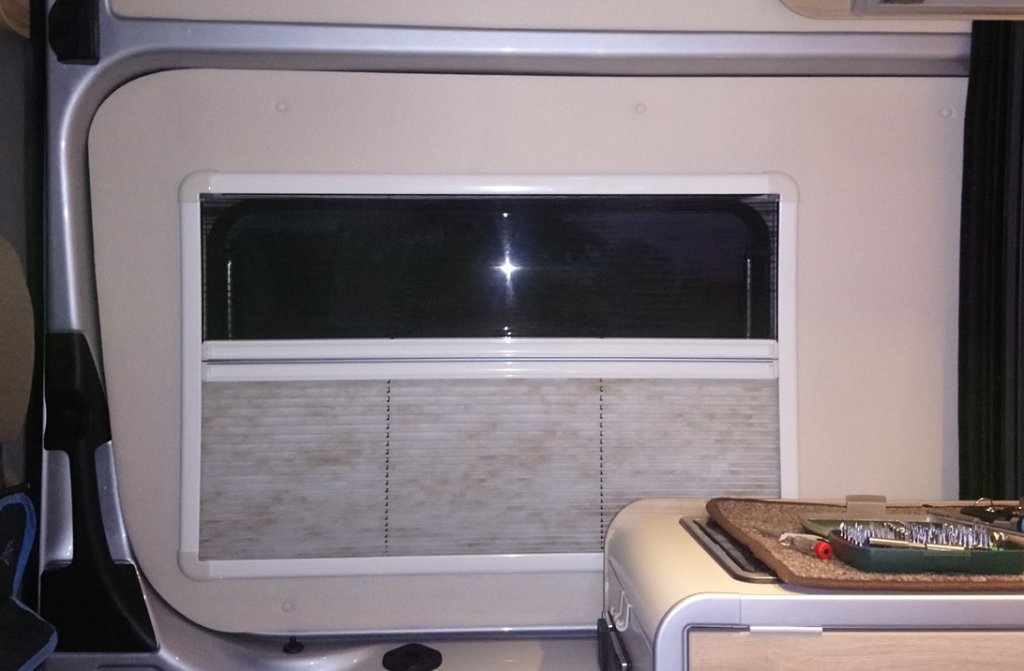

Die fassen die Verkleidung mit ein und werden durch das Plissee abgedeckt. Da ich die Tür gedämmt habe, musste ich sie abbauen.Kompass hat geschrieben: 17 Nov 2020 20:51 Was mir gerade auffällt...dachte, dass die vom GCS auch S7P Fenster sind![]()

Apropos Plissee, da ich meins noch nicht bestellt habe, da noch nicht notwendig. Wie genau hält das eigentlich?
Ist das aufs Fenster aufgeklipst?
Frage ich mich schon die ganze Zeit und nirgends im Netz findet man was.
