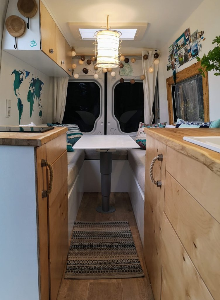

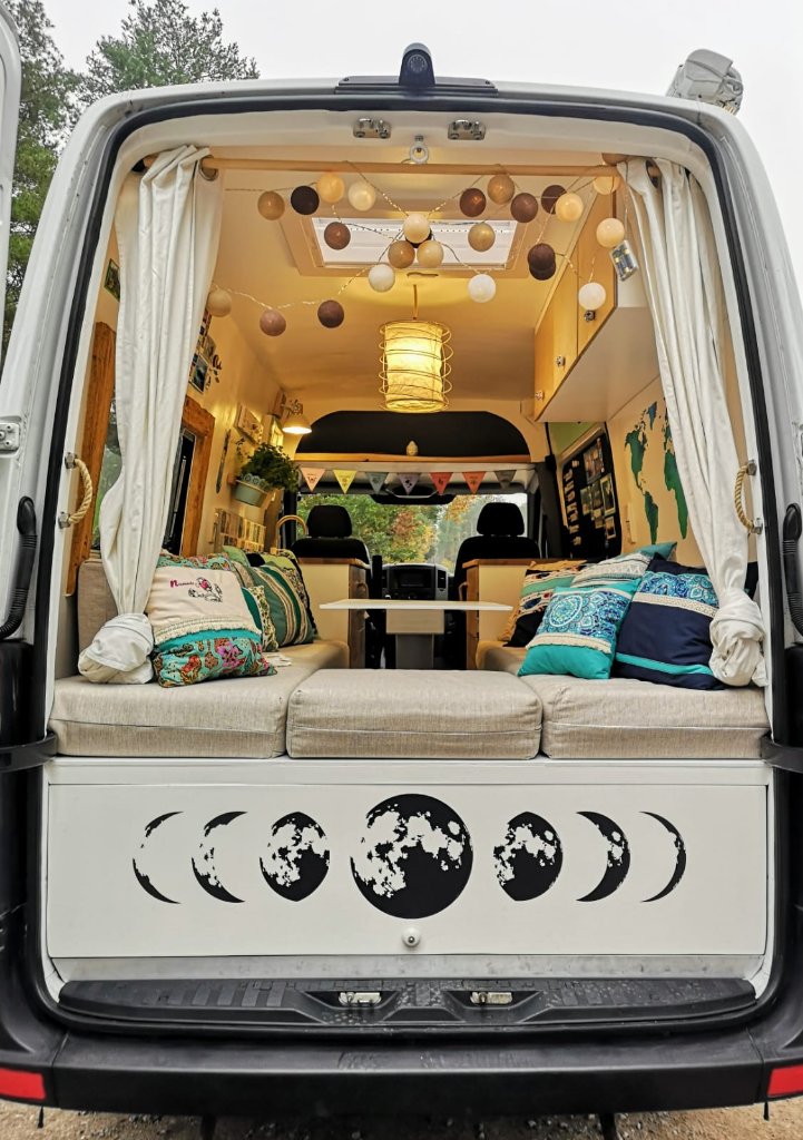

nach nun knapp 6 Monate Ausbauzeit sind meine Frau Nadja und ich fertig mit unserem Wohnmobil Ausbau. Wir haben einen Sprinter 313 L2H2 umgebaut und diesen zum Leben eingerichtet. Da ich hier auch die ein oder andere Frage hatte wollte ich nun auch das Endergebnis zeigen.
Vieles geht aus den Fotos nicht hervor was an Technik eingebaut ist, wie eine Frischwasseraufbereitungsanlage um aus Flusswasser Trinkwasser zu generieren. Ein großes 320wp Solarmodul mit AGM Batterien. Einen Wasserboiler und noch einiges mehr. Es war eine Menge Arbeit aber mit dem Ergebnis sind wir sehr zufrieden und es ist auf unsere Bedürfnisse eingestellt.

und noch ein paar ;)
