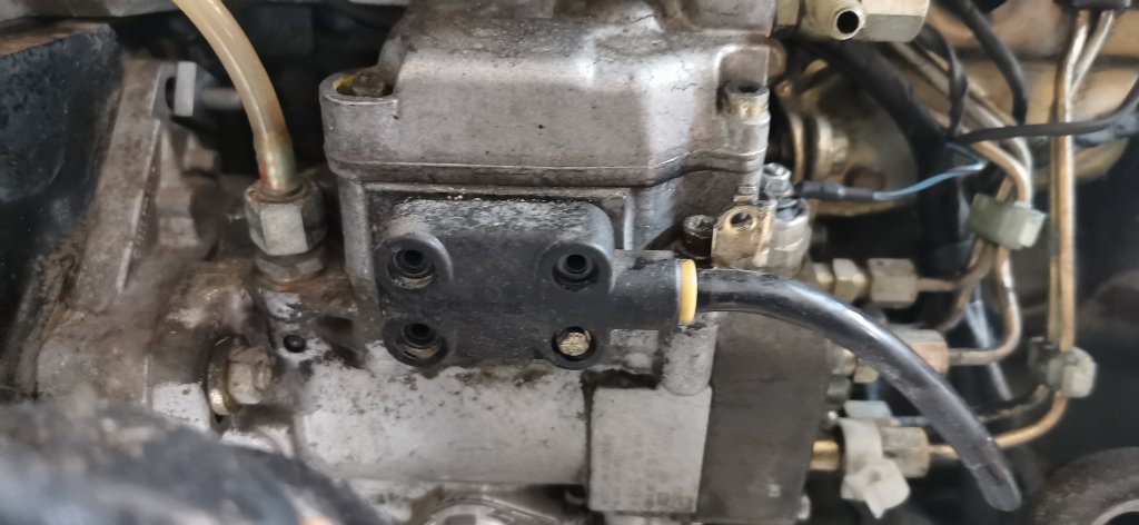

Hallo Leute, wisst ihr ob ich hier den Stecker von der Einspritzpumpe tauchen kann? Habe einen Austauschmotor besorgt, doch der Verkäufer hat das Kabel der Pumpe durchgetrennt... Was ich ersetzen wollte. Könnte die passende Nuss besorgen. Doch würde das gehen ohne was zu verstellen? Würde gerne drauf verzichten die Einspritzpumpe zu tauschen. Weil alles neu eingestellt werden muss. Habe einen Sprinter D212 Motor BJ 99 602.980 Gruß Otti

...warum die Pumpe öffnen? Nimm doch das Anschlußkabel deiner alten Pumpe und "füge" das an den Kabelrest ran...

Na, ich habe noch das alte Anschlusskabel von dem alten Motor... Habe mir eine passenden Nuss bestellt..
