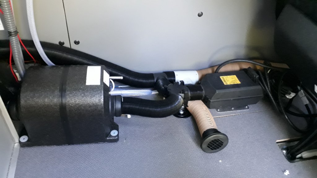

Ich hatte schon in verschiedenen Threads meine Lösung vorgestellt, die sich seit 2 Jahren in der Praxis gut bewährt hat:
Ab der Standheizung baut man eine Weiche ein, die die Luft entweder in den Warmwasserboiler leitet, oder zur Lufterwärmung in den Womo-Raum ( oder Mischbetrieb)
Die immer noch heiße Luft, die den Boiler verlässt, führe ich ins Bad.
Wenn ich nach dem Surfen heiß duschen will, stelle ich alles auf Duschwasser und Bad. Im Herbst und Winter bleibt die Badtüre ggf offen und erwärmt auch das Wohnmobil.
Im Sommer mache ich die Türe zu und leite die Wärme über das Dachfenster ab. So erwärme ich nur den Bereich, wo ich warm duschen will, nicht aber das ganze Womo.
Bei Tigerexped ist alles zusammen incl. Weiche und Bowdenzug-Steuerung als Warmduscherkit zu bekommen.
Bei Bedarf kann das Wasser über den integrierten E-Heizstab erwärmt werden.
Die Wärne geht im Sommer zwar teilweise verloren, aber die Kosten sind viel geringer, als eine 2. Heizung.
Hier mal eine Darstellung aus der Rohbauphase, wo sich alle Komponenten gut wiederfinden:
(siehe auch unter ,Surfsprinter baut sich ein Womo: https://sprinter-forum.de/viewtopic.php ... 87#p244987 )

Vagabundo hat geschrieben: 06 Okt 2020 18:42
Steffen G. hat geschrieben: 06 Okt 2020 17:46
Vagabundo hat geschrieben: 06 Okt 2020 15:17 Seit Jahren haben wir in unseren Fahrzeugen ( 2 ) eine Warmwsserheizung mit Boiler und Motorwärmetauscher. Es gab nie Probleme wegen zu kurzen Laufzeiten wenn nur der Boiler betrieben wird. Wenn man z.B. duscht kann man zu diesem Zeitpunkt die Heizung mit einschalten. Damit sollte auch die beheizte Menge vollkommen ausreichen.
Gruß Vagabundo
Hier hast du ja auch noch eine Heizung, und wenn du diese betreibst, läuft der Brenner auch mal auf Volllast.
Wenn man die Wasserstandheizung nur zum erhitzen des Boilerwassers verwendet, so dauert das bei 2kw 3 Minuten (sagt der verlinkte Rechner), da ist die Standheizung noch nicht wirklich warm. Planar empfiehlt ein mal im Monat die Standheizung für min 30 Minuten auf Vollast zu betreiben, das wird mit nur einem Boiler nicht funktionieren.
Von daher ja meine Aussage, das ich bezweifle, das eine Wasserstandheizung ohne Kühlkreislauf auskommt.
Es ist ganz sicher um einiges mehr als 3 Minuten.... Falls notwendig werden ich es vor Ort nachvollziehen und berichten. Auch Websto empfiehlt einmal im Monat die Standheizung laufen zu lassen. Der Grund ist, weil viele Anlage doch längere Zeit stillstehen und der Diesel die Düsen verstopft bzw. verklebt und es dabei zu keinem ordnungsgemäßen Startverhalten kommt. Das kann ebenfalls zum angesprochenen verrußen führen. Aber nochmals, wir haben seit insgesamt 18 Jahren die beschriebene Systemart mit Boiler, ohne Kühlsystem und ohne Probleme bei der Warmwasserbereitung. Probleme hatten wir bis dato nur in Südamerika und das ist ein ganz anderes Thema....
Gruß Vagabundo
Noch mal, du hast ein Boiler, der auch gleichzeitig Heizung ist, deshalb dauert es auch länger als 3 Minuten, da die 2kW nicht einzig ins Boilerwasser gehen, sondern auch als Warme an den Raum abgegeben werden soll.
Der Fragesteller will mit einer Wasserstandheizung einzig ein Boiler (5l) aufheizen, nichts weiter, und dazu ist eine 2KW-Heizung zu stark, und benötigt rechnerisch ~3 Minuten, selbst wenn es 5 Minuten sind ist die Laufzeit der Heizung zu kurz. Von daher der Vorschlag noch zusätzlich ein Wärmetauscher Heizungswasser -> Raumluft zu integrieren. Mit diesem kann dann in den kalten Monaten das Fahrzeug (zusätzlich) aufgeheizt werden, oder der Luftstrom wird im Sommer aus dem Fahrzeug geleitet.
Zusammengefasst: eine Heizung mit zusätzlicher Boilerfunktion ist Ok, ein Boiler mit optionaler Heizfunktion nicht (bei 2kw)
Vagabundo
Beiträge: 1538
Re: Warmwasserboiler mit Wasserstandheizung (Binar etc.) betreiben
Beitrag von Vagabundo »
Steffen G. hat geschrieben: 07 Okt 2020 13:06
Gruß Vagabundo
Ich muß Dir erneut wiedersprechen! Sobald ich "nur" den Boiler beheize geht keine Wärme "gleichzeitig" in die Heizung. Weil das von mir beschriebene Ventil zur Umschaltung auf Heizung und Boiler bzw. nur Boiler direkt in Boilernähe sitzt. Sicher ist bei der Laufzeitberechnung der Standheizung die Boilergröße in ltr. bzw. die Heizschlangengröße in kw im Boiler als Faktor mit einzubeziehen. Es spricht nichts gegen einen zusätzlichen Wasser / Luftwärmetauscher. Jedoch im Sommer bei z.B. 30° ist die Laufzeitverlängerung durch eine zusätzliche Heizung ganz sicher keine besonders gute Idee....
Gruß Vagabundo
