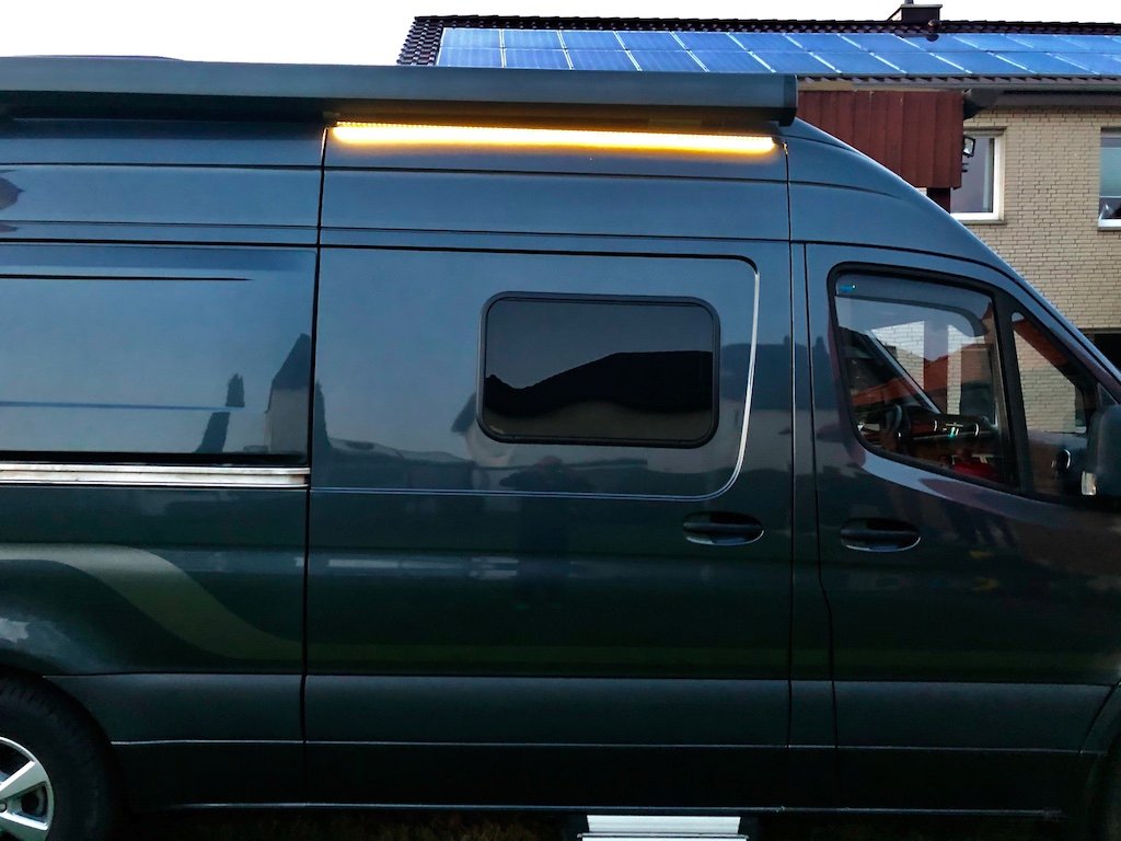

hat jemand eine Dometic RT100 oder was ähnliches als Lichtleiste/Regenrinne über der Schiebetür installiert?
Falls ja wie wurde das Stromkabel nach innen verlegt und gib es einen speziellen "Sprinter-Typ" oder ist die Ducato-Version universal passend?

Hallo Habe mir die Leiste von CS organisiert und verbaut. Das Kabel habe ich erstmal durch die Schiebetürdichtung gelegt. Bisher funktioniert die Leiste Super inkl. dem Dimmer.

Hast du vielleicht ein par Bilder davon?

Ich habe am Carfreitag die RT100 für den Sprinter (von caravan-elelments.de) an meinem Hymer Free S600 montiert und das Stomkalbel mit Vertstärkungshülle
durch die Schiebetürdichtung gelegt. Strom habe ich von der 12V Steckdose im Küchenhänger geholt und dort auch den Dimmer platziert.
