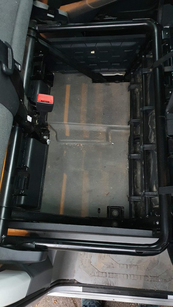

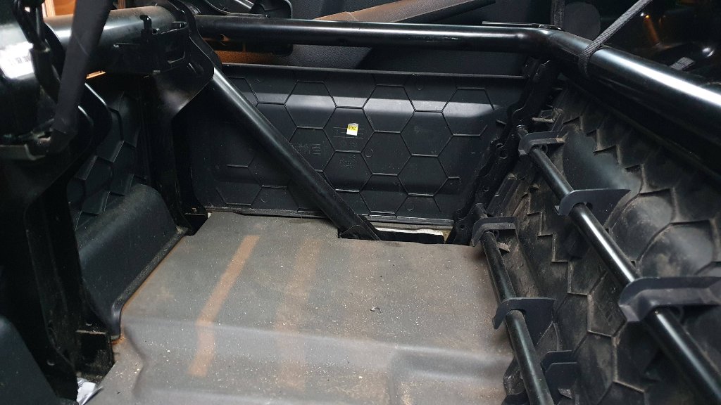

Ihr könntet mir einen Gefallen tun: Postet doch mal Fotos von den Staufächern eurer Beifahrersitzbänke. Nicht dass dort bei vielen noch Kabel, Steuergeräte oder sonst was sitzen, was ich nicht auf dem Schirm habe.

Bin auf jeden Fall schwer interessiert und werde morgen dann mal ein paar Fotos meines Sitzkastens einstellen. Da ich die Bank allerdings schon einmal ausgebaut hatte weiß ich, dass zumindest bei mir keinerlei Steuergeräte, Kabel, Stecker, etc. in meinem Kasten verbaut sind. D.h. einer Drehung steht "elektrisch" nichts im Wege.
Schönen Gruß
Edit: Photos nun hochgeladen, sorry für die Verzögerung

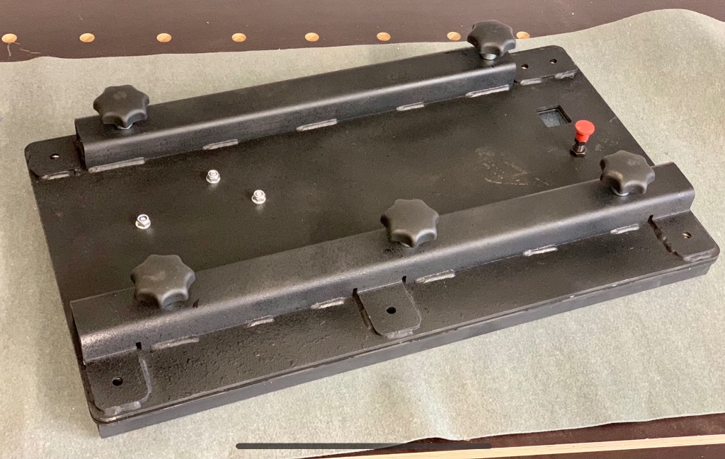

Re: Drehkonsole Doppelsitzbank
Hallo Zusammen
Es war nun doch noch einiges an Arbeit und Nerven, aber es funktioniert.
Die Drehkonsole erhöht den Sitz um ca 50mm. Weniger war auch mit viel gutem Zureden nicht drin. Es kam noch eine Lasche dran, welche die Bodenverkleidung nach unten drückt und den Boden vor Kratzern schützt.
Sonst läuft der Sitz bei der Drehung auf einer Kulisse, sprich er wird auf schienen geführt gedreht, und man muss ihn nicht selbst hin und her wackeln und dabei gegen die Verkleidungen stoßen.
Wer Interesse hat darf sich gerne melden.
Ein Video zur Funktion gibts hier:
https://youtu.be/ArNLxRc-79Q
Ich hoffe das ist OK so.
Schöne Grüße
Tobi
Hallo Tobi!
Respekt, sehr gute Arbeit.
Mit den 5 Schrauben wird die Konsole richtig fest fixiert. Also da Klapper und wackelt nichts und klappert auch nichts?
Bei machen Drehkonsolen (z.B. T4 / T5) wackelte der Sitz immer ganz leicht.
Viele Grüße Steffen
Hey Steffen
Dankeschön!
Die drehkonsole sitzt bombenfest. Das haben schon mehrere mit der gleichen Erfahrung bestätigt.
Allgemein ist die Konsole sehr massiv ausgelegt. 29kg kommen nicht von ungefähr.
Ich habe früher Bremsanlagen für den Rennsport entwickelt und produzieren lassen. Genau wie bei der Drehkonsole gilt: bevor mein Teil versagt, versagen die Teile rundherum. Ich setze auf die Sitzbank absolut bedenkenlos meine Frau und meinen Sohn.
Tobi
Dankeschön!
