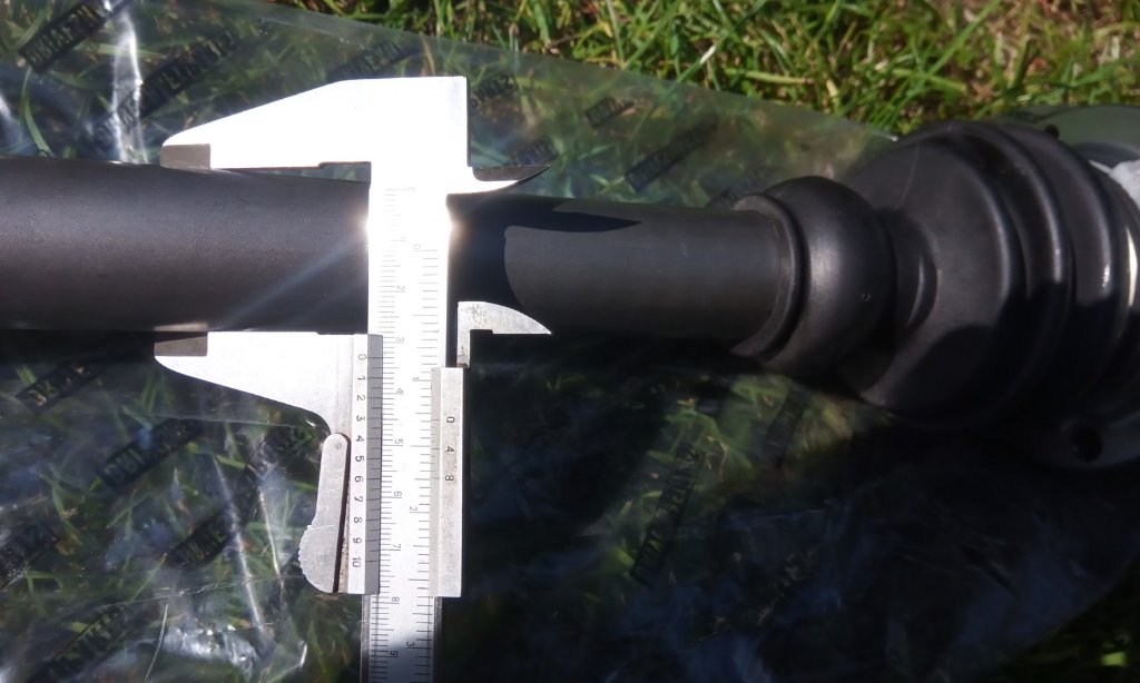

Ich hatte doch letzte Woche das Theater mit der umsonst ausgebauten Gelenkwelle. Nun sind die Ersatzteile vom Daimler eingetroffen und die ebenfalls im www bestellte neue Welle auch. Heute war Wellenwechsel in meiner Werkstatt.
Von MB hatte ich beide Manschetten mit Zubehör (Sicherungsringe, Fettfüllung) neu, zwei Sicherungsbleche (eins zur Reserve), zwei Nutmuttern. Dafür musste ich 123,-€ löhnen. :shock:
Aus der Bucht hatte ich eine komplette neue Welle für 119,-€. Erstausrüsterqualität, Made in France. :D
Diese wird mit Verstemmmutter geliefert; ich nutzte aber wie im Original die zwei neuen Nutmuttern mit Sicherungsblech.
Nochmal mache ich wohl keine Welle mehr auf, wechsele die Manschetten und saue mich mit dem Hochtemperaturfett ein. Bei dem Preis für eine neue Welle muss das nicht sein. Dazu kommt, dass die ET ja wesentlich teurer sind, als die komplette Welle. Aber ich habe ein paar Bilder gemacht, die vielleicht dem einen oder anderen nützen. Die hänge ich hier an. Aus- und Einbau alte/neue Welle mit Ausbohren einer abgerissenen Schraube und Gewinde nachschneiden (vom Federwegbegrenzer) 3,5 Stunden. Aufarbeitung der alten Welle mit neuen Manschetten, Fettfüllung, Seegeringen 1,5 Stunden.
Die alte Welle hatte ja intakte Gelenke und dient mir jetzt als Reserve.
Ach ja: Die Befestigung Federbein/Achschenkel soll mit 300Nm angezogen werden. Das halte ich für zu viel. Beim Anziehen mit dem Drehmomentschlüssel spürte ich, wie es "weich" wurde. 250 NM und Sicherung blau müssten meiner Ansicht nach reichen- es sind immerhin 4 Schrauben.

Alt und neu nebeneinander:
Die alte Welle mit der gerissenen inneren Manschette:
Die Neue hat eine Dichtung zur Steckwelle verbaut:

Bei älteren und neuer Welle sind die Ringe aufgeschrumpft. Rosten tut da aber nix bei mir und ich fahr auch im Winter.
Die Welle ist von ebay und hatte einen französischen Lagerschein dabei. Als ich für meinen VW LT 4X4 damals neue Achgwellen brauchte, die bei VW nicht mehr lieferbar waren, zauberte die der Welleninstandsetzer aus Frankreich herbei. Die Welle sieht genau so aus wie die alte, auch an den gleichen Stellen blau angelassen. Ich seh da keinen Unterschied.
