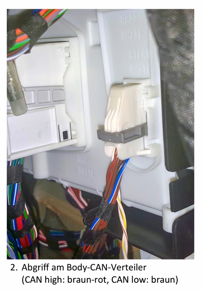

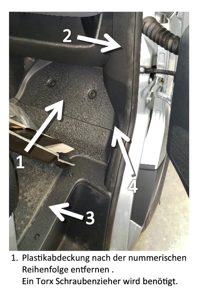

Das Signal am Stecker des LED-Scheinwerfers abzugreifen hat nicht funktioniert. Habe einfach die Signale am CAN-Bus-Verteiler abgegriffen. Dieser sitzt hinter der Abdeckung rechts im Beifahrer-Fußraum. 💥

twinfox. de Fernlicht-CAN-Bus-Konverter
Den habe ich mir bestellt. Klappt super.

woher hast Du die Stecker für den CAN–Bus–Verteiler bekommen?
Danke

Bedingt aber den Kauf des gar nicht mal so biligen Auslesedongles und Mehrverkabelung für diesen.
Der Stecker und Pins für die CAN Verteilerleiste beim 906 sind MQS System, der Stecker hat die A0305452828, die Pins dazu die A0165454126
Ob das beim 907 noch genau so ist kann ich leider nicht rausfinden, sollte man halt optisch vergleichen.
