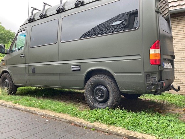

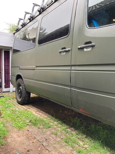

...ist endlich fertig:
Umbau von Baumuster 902/3, 212/312D mit VA 1600kg und HA 1800kg (Sonderwunsch) auf BM 904, VA 1750kg, HA unverändert bis auf Goldschmitt Höherlegeung 50mm. KONI Heavy Track (bzw. "Special") Dämpfer. Teile etwa 3.000,- € mit ein paar anständigen Konditionen bei den Lieferanten (DB und KONI), sonst noch deutlich teurer.. Stückliste hatte ich schonmal eingestellt, die Arbeit macht etwa 10 Stunden mit 2 Mann also 20 Std...vorne eher eine Strafarbeit, hinten easy peasy, anständiges Werkzeug und Werkstatt vorausgesetzt. Alleine geht das vorne ganz schlecht bis unmöglich, manchmal muss sogar ein dritter Mann her für den Heber.
Anyhow, das Ergebnis kann sich fahren und sehen lassen, die KONI´s kamen erst nach massiver Andrängelung halbwegs zeitgerecht, weshalb wir zunächst die "alten" Schlechtwegedaempfer von MB (F&S) wieder eingebaut haben. MIt den MB Daempfern klasse, mit den KONI´s fabulös..!..Das Auto ist mit 235/75 16 und Dachträger knapp 3 m hoch und fährt sich besser als ein niedriger Sprinter im Serientrimm. Den Stabi vorne (verst. SA) haben wir weggelassen wg. Verschränkung..sehr positives Ergebnis und mit den strammen Federbeinen auch kein Problem. KONI´s sind komfortabler als orig. MB Schlechtwege und ein wenig staffer auf der niedrigsten Stufe...Problem hinten: Daempferbefestigung links mit ALB Regler, mit KONI Augen zu kurz, wie auch M14x150 Schraube oben auf der rechten Seite...Schrauben besorgt (August Hülden seit 1888 der beste Laden in Köln) bzw. Sonderanfertigung auf der Drehbankfür den ALB Regler oder hat jemand eine Teilenummer..?..
Hat sich das gelohnt..?..auf jeden Fall, auch wenn nicht jeder nach Afrika will, für rauhere Einsätze in hiesigen Gefilden unbedingt empfehlenswert...Bodenfreiheit Fahrwerk plus 50 mm, Räder plus 35mm gegenüber Serien 225/70...das Ganze passt übringens auch für BM 906 (208-316 CDI 2000-2006)
..alles das Gleiche...die (langen) MB Schlechtwegedaempfer für vo und hi, 8000km eingebaut, gibts komplett mit Staubschutztüllen und Gummilagern für wenig Geld...150 € oder so, der Listenpreis MB alles zusammen schätze mal 700-800 Euronen..
Vielleicht schaffe ich das mit ein paar Fotos..mal sehen..cheerio..fwk

Jetzt bin ich aber auf die Bilder gespannt...
Re: Das Fahrwerk...
Mhmm, die Bilder..heute regnet es, wenn die Sonne rauskommt mache ich das..die Räder/Reifen sind übrigens 245/75 16 nicht 235 wie geschrieben, Typo..BFG AT KM..sehr empfehlenswert auch in kleineren Dimensionen..fwk.

Soo, the rain has stopped, wie geht´n das mit den pics, da kommt kein prompt nur ein code..das ist mir schon zu lange her das MS-DOS Zeiugs...

Hinterachse von 90x auf 904?Dr.Maus hat geschrieben: 15 Jul 2020 18:50 ...ist endlich fertig:
Die ist aber ziemlich anders... Achse, Karosse, Blattfeder und deren Positionierung!
An der Vorderachse hatte ich am 904 auf meinem Hof alles allein gemacht. Auto stand auf Ziegelsteinen+Kantholz. Ohne richtiges Werkzeug eine Quälerei, aber es geht. Der Aufwand kommt eigentlich durch den 4x4.
Komfortabler aber straffer...
Da mein Auto mit stärkerer Blattfeder jetzt endlich federt ist es auch grandios im Vergleich zu dem Originalzustand - und das mit den alten noch originalen Dämpfern. Stabis raus.
Die Bodenfreiheit wird bei meinem unter der VA bestimmt. Da hilft hinten etwas unterlegen nichts.

Wie kommt der Sprinter den mit den 245/75 R16 zurecht ?
Als ich von 225 70 r15 auf 225 75 R16 umgerüstet habe , war schon ein deutlich Unterschied beim fahren zu merken .
245 / 75 sind ja deutlich größer.

Tja, mal der Reihe nach:
bitte genau lesen, steht ja da, nix gemacht ausser Höherlegung..ist auch völliger Bödsinn auf die Doppelachse umzubauen, oder..?
Kann ich mir echt nicht vorstellen, wie das alleine geht, aber gut..geht nicht gibts nicht sagen ja manche, bin ich vielleicht schon zu alt für diese Art Arbeit...
Schon interessant -- sind nur diametral entgegen gesetzte Eigenschafen. Irgendwie muss man sich die Ausgabe ja rechtfertigen.
In der Tat, das macht eigentlich keinen Sinn, ist aber so.Schätze die Leute von deKoning haben eine Erklärung dafür. Bin schon etwa 500 versch. Sprinter gefahren, so was noch nicht. Läuft wie von alleine geradeaus, kein Rappeln, Schwappen, Schnuckeln, keine Seitenwindempfindlichkeit, kein Durchschlagen mehr selbst bei Provokation, genial...
orig. Dämpfer gibt es mindestens 4 verschiedene, Stabis sind halt eher für Leute die Vmax fahren wollen/müssen oder eine entsprechende Kopflast haben oder so.
Wohl wahr, darum der Aufwand, die Reifen nicht vergessen und für das Gelände sind auch Böschungs- und Überhangwinkel entscheidend, die alle (deutlich) verbessert sind. Das viele Geld für die Konis rechtfertigt sich nur mit meinem Einsatz, für hier brauchts die nicht, die Konis sind die einzigen Dämpfer, die eine Wellblechpistenfahrt mit "schwebendem" Auto über längere Zeit aushalten, die werden nur lauwarm, alles andere kochend heiss (ausser Spezial Offroad Dämpfer für ein paar Tausend Öre). Das viele Geld für orig. Teile gebe ich immer aus, wenn ich ein Auto mache...wer billig kauft, kauft zweimal und die (alte) MB Qualität ist Fahrzeugbautechnisch schon was Feines...obwohl, wie ich grad´ vom Meister gelernt habe bei der Fahrwerksaktion, der 90x ist der Anfang vom Ende: 12er, 14er, 16er, 18er und 21er Sechskant gab es davor hier nicht...
Super, aber nur mit kurzer HA I=4,1 oder I=4,3 je nach Getriebe..hier Automat 722 mit Übersertzung 1,0 im letzten Gang, ein Schalter mit 0,8 kommt mit einer längeren Achse zu Recht, denke ich. Gedengelt werden muss vorne natürlich auch, mit oder ohne Höherlegung, die Stosstange wird ebenfalls ein wenig erleichtert. Eigentlich sollen da 235/85 drauf, mal sehen, wenn die Karosse nochmal gemacht wird, was da geht.
Ein Umbau auf die 4x4 Vorderachse (wie auch einen 4x4 Umbau) kann man sich getrost sparen, würde ich sagen..die Teile sind viel zu teuer..da sucht man besser eine 4x4 Basis
Viel Spass bei Euren Projekten..frank
