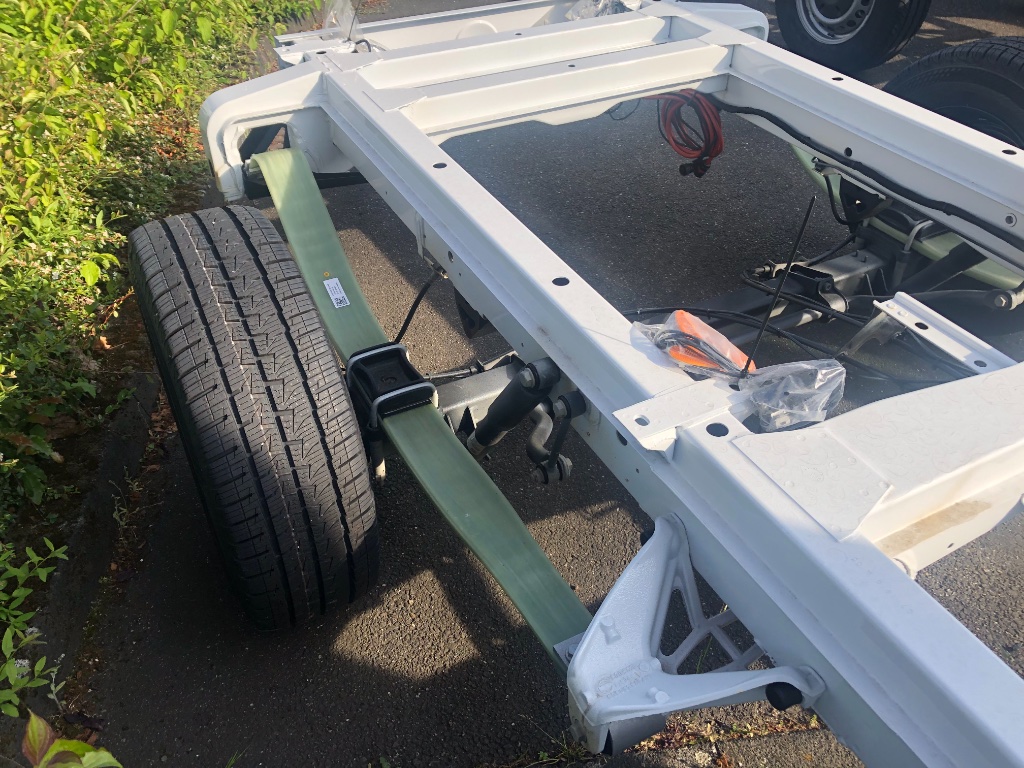

Nur mal als Bild für den Frontantrieb:
Folgende Benutzer bedankten sich beim Autor Schreinz für den Beitrag (Insgesamt 3):
Vanagaudi (12 Mai 2020 19:34), streetman23 (28 Mär 2021 19:39), juliusb (22 Okt 2022 20:01)
