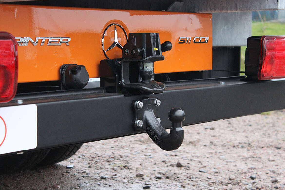

Ich habe einen neuen (alten) Sprinter und möchte das ein oder andere umbauen wie zb. AHK montieren
Ich möchte das umtauschen (siehe Bild) und einen Unterfahrschutz mit Anhängerkupplung montieren natürlich mit Original MB teile
kann mir jemand sagen ob das geht bzw. erlaubt ist ?

Es sieht so aus, dass der Unterfahrschutz und der/die Träger für den Unterfahrschutz demontiert werden. Statt dessen wird der Querträger der AHK montiert. Dieser gilt auch als Unterfahrschutz. Man kann auch den alten Unterfahrschutz, nachdem man Ausschnitte für den Kugelkopf hinein geschnitten hat, auf dem Querträger der AHK montieren. Dort finden wie gewohnt Rückleuchten und Kennzeichen ihren Platz. Der AHK-Querträger liegt in der Höhe unter dem Unterfahrschutz.

Hallo ich möchte diesen Unterfahrschutz montieren
316 CDI Baujahr 2017 Fahrgestell
Re: Anhängerkupplung mit Unterfahrschutz
Für das Fahrzeug im oberen Biöld ist kein hinterer Unterfahrschutz nötig und die AHK kommt einfach unter das Abschlussblech.

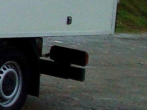

Normal sieht es aus wie in diesem Bild von Schoon Fahrzeugsysteme mit zusätzlichem Unterfahrschutz. Der ist auch nötig, da der Querträger der AHK nicht über die gesamte Breite des Fahrzeugs reicht.
Was der TE wünscht, ist eine AHK nach diesem Bild von Schoon Fahrzeugsysteme. Hier ist kein zusätzlicher Unterfahrschutz nötig, das Blech oben ist lediglich ein Rahmenabschlussblech, welches aber unter Umständen nicht entfallen darf. Näheres steht in den Aufbaurichtlinien.
Diese Kombination setzt aber ein höheres Fahrgestell voraus.Vanagaudi hat geschrieben: 09 Apr 2020 14:22 Was der TE wünscht, ist eine AHK nach diesem Bild von Schoon Fahrzeugsysteme. Hier ist kein zusätzlicher Unterfahrschutz nötig, das Blech oben ist lediglich ein Rahmenabschlussblech, welches aber unter Umständen nicht entfallen darf. Näheres steht in den Aufbaurichtlinien.

Genau , der zweite Unterfahrschutz ist für die 4,6to ! So einen hab ich an einen bis 3,5 to noch nicht gesehen

v-dulli hat geschrieben: 09 Apr 2020 14:33Diese Kombination setzt aber ein höheres Fahrgestell voraus.
Ist das nicht ein einfaches U-Blech, dass über den Querträger der AHK entsprechend des ersten Bildes montiert wird?Opa_R hat geschrieben: 09 Apr 2020 14:36Genau , der zweite Unterfahrschutz ist für die 4,6to ! So einen hab ich an einen bis 3,5 to noch nicht gesehen![]()
Hier ist noch ein Bild, bei dem man den Aufbau besser sieht. Ich habe diesen Unterfahrschutz bisher auch nur für 5t-Fahrgestelle gefunden.

Aber im "Massiv" , wohin gegen das bis 3,5to Blech aus "Normalem" Karosserieblech besteht.

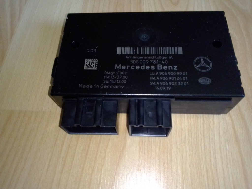

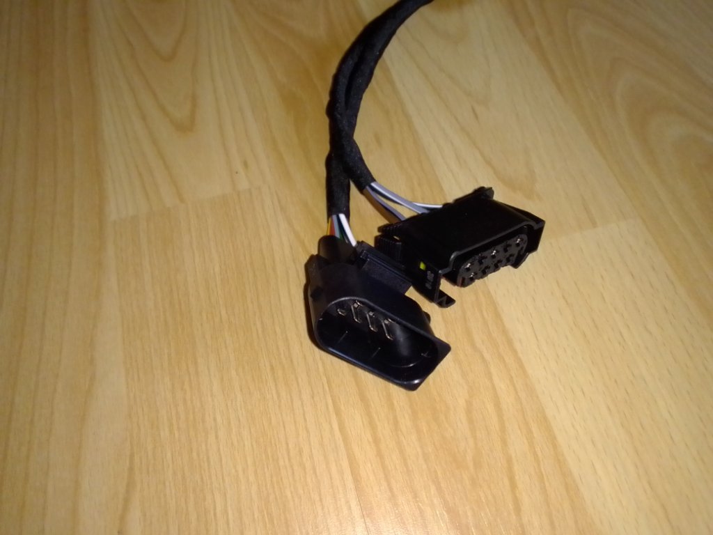

es geht um dieses kabel und das steuergerät

Das Steuergerät aus Bild 1 gehört in den Fahrer-Sitzkasten. Wenn du tatsächlich E57 hast, dann dengeln dort zwei Stecker herum, die dort eingesteckt werden können. Es ist je nach Baujahr möglich, dass du drei Stecker im Sitzkasten hast, dann gibt es entsprechende Adapter dazu.
Bild 2 ist einwandfrei der Elektroeinsatz für das AHK-Steckdosengehäuse. Die Leitungen von dort gehen direkt in den Sitzkasten zu dem Steuergerät. Mit E57 sollten diese Leitungen bereits vorhanden sein. Sonst musst du sie nachbauen.
Ohne E57 musst du noch einige Leitungen im Sitzkasten nachbauen. Dazu gibt es auch einen Kabelbaum. Aber schau erst einmal nach, ob die Stecker für das AHK-Steuergerät bereits im Sitzkasten vorhanden sind.
