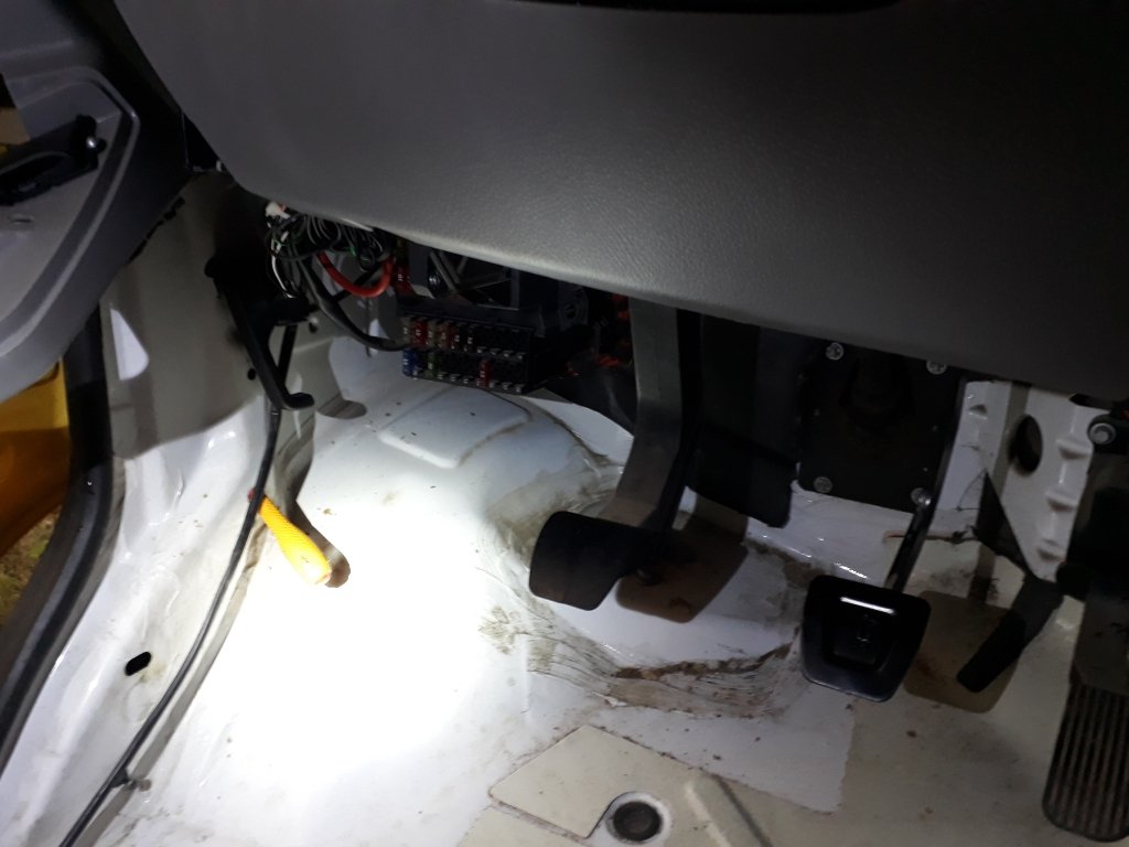

...bei mir steht es auf der Beifahrerseite. Ausgeschlossen habe ich bisher die Dachantenne, die Clips unter dem Dreieck vor dem Spiegel, windschutzscheibe, sowie die Naht zwischen aSäule und Hochdach.
Meine Vermutung ist, das sich Wasser in dem Träger unter dem Kotflügel sammelt, den wollte ich aber erstmal nicht demontieren.
Jeden Morgen hole ich ca 130ml mit nee Spritze und Schlauch aus dem Loch raus. Auch wenn es nachts nicht regnet läuft Wasser nach.
Bin da echt ratlos mittlerweile

Vielen Dank erstmal für die Tipps!
Also:
Die Randhausschalen hatte ich schon komplett runter. Da Pule ich auch regelmäßig den Dreck raus. Da ist alles schick. Kein Rost. Die Ablauflöcher am schweller sind auch alle frei. Bis dahin kommt das Wasser aber garnicht. Das sind anscheinend getrennte holräume. Zumindest bei mir.
Die Trittstufen hatte ich auch schon raus. Alles trocken, kein Rost. Den Ablauf der Klima hab ich auch schon gecheckt. Hatte schon das ganze chockpit rechts rausgebaut in der Hoffnung irgendwo dran zu kommen. Leider ohne Erfolg.
Ich versuche Mal ein paar Bilder hochzuladen
Also:
