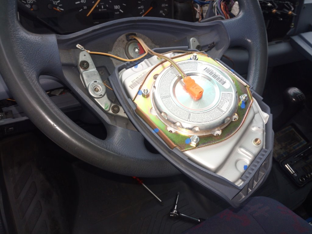

Habe einen W903 gebraucht gekaut und möchte die Birne am Tachometer wechseln. Dazu muss ich das Lenkrad demontieren, wie beschrieben beim Autor Traumsprinter ( super Anleitung ).
Leider habe ich einen anderen Stecker am AirBag. Wie kann ich weiter verfahren?

Ich kenne die Anleitung zwar nicht, aber scheinbar bekommst du den Stecker nicht ab? Er muß vorsichtig abgehebelt werden bzw. bekommt man ihn eigentlich auch mit den Fingern ab. Der Kontakt zum Airbag ist ca. mittig im Stecker. Oder habe ich etwas falsch verstanden?

Zu allererst die Batterie abklemmen
Damit erspart man sich möglicherweise gravierende Probleme während und nach den Arbeiten.
Schau mal, ob es an dem Stecker eine Sperre gibt, die das Abrutschen des Steckers verhindert. Entweder eine Nase oder Bügel, der zurück gebogen werden will, bevor man den Stecker abziehen kann.

wenn ich das richtig sehe hast Du einen Sprinter vor Bj. 2000? Um das Kombiinstrument zum Leuchtenwechsel auszubauen muss das Lenkrad nicht ab! Du hast ja schon alle Verkleidungen abgebaut, nur noch die zwei Schrauben seitlich am Kombiinstrument rausdrehen, nach vorne kippen, alle Stecker abziehen, die einzelnen Lämpchen unten kennzeichnen und rausziehen und dann das Kombiinstrument hinter dem lenkrad nach rechts herausfädeln.
Ich glaube der Stecker am Airbag ist gar keiner, ich habe ihn jedenfalls nicht abgekriegt.

Lass das Lenkrad wo es ist!
Hab mein Kombiinstrument schon mehrfach raus gehabt, ganz einfach.....

Ja richtig. Der Sprinter ist Bj.98
Okay, werde den Air-Bag wieder zurück bauen und versuchen das Instrument so rausholen.
Habe da aber noch einen Stecker genau Mittig hinter dem Instrument der weg muss. Wie bekomme ich den gelöst?
