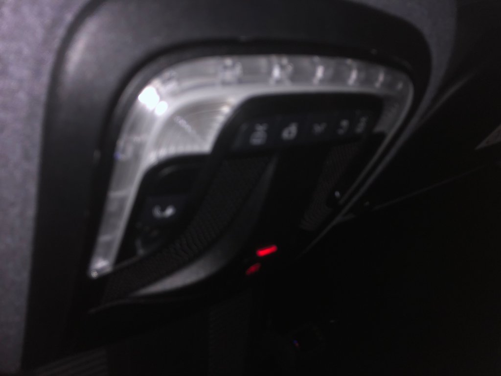

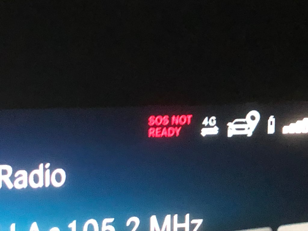

Bei mir kommt manchmal, fast immer, die Meldung im MBUX das das SOS nicht betriebsbereit ist, dazu leuchtet auch die LED neben dem Notknopf an der Dachbedieneinheit ,
das dauert in der Früh nach dem ersten Start manchmal bis zu 20 Minuten bzw 15 Km bis die LED erlischt und die Meldung weg geht.
Was passiert bei einem Crash während dieser Zeit, wird wohl niemand automatisch alarmiert ?
Bei weiteren Starts am Tag kommt das nicht mehr vor, am Empfang kann es nicht liegen da 4G im MBUX angezeigt wird und auch der Handyempfang einwandfrei ist.

Bis zu 20 Minuten, das riecht mir ein wenig nach Kaltstart des GPS-Empfängers. Vielleicht liegen die Positionsdaten in dieser Zeit noch nicht vor. Vergleich das doch mal mit dem Navi, zeigt das die richtige und exakte Position während der SOS-Not-Ready-Meldung an? Und wie viele empfangbare Satelliten werden gemeldet?

Heut früh war es mal wieder so weit, die LED und die Meldung gingen nach 14 Minuten und ca 12 km Fahrtstrecke aus.
hatte 3,5 Grad plus
Navigation (mit Sprachausgabe aktiviert ging sofort.
Die Anzahl der Satelliten muss ich das nächste Mal prüfen (war nicht leicht zu finden im MBUX),
Bin ich der einzige bei dem das verzögert funktioniert ?
