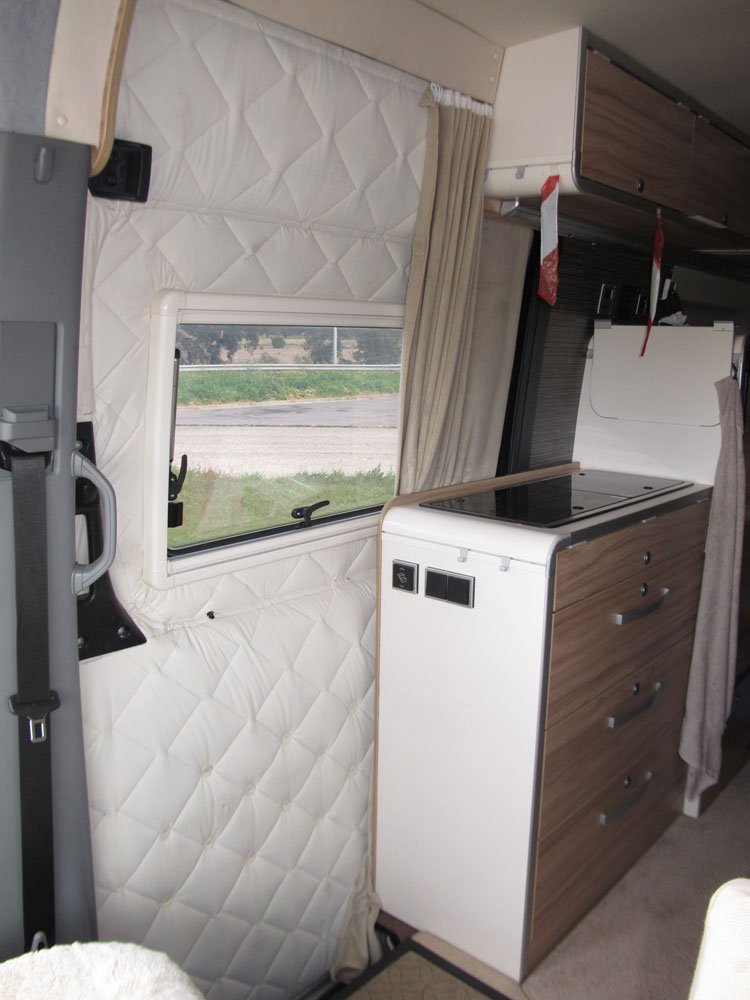

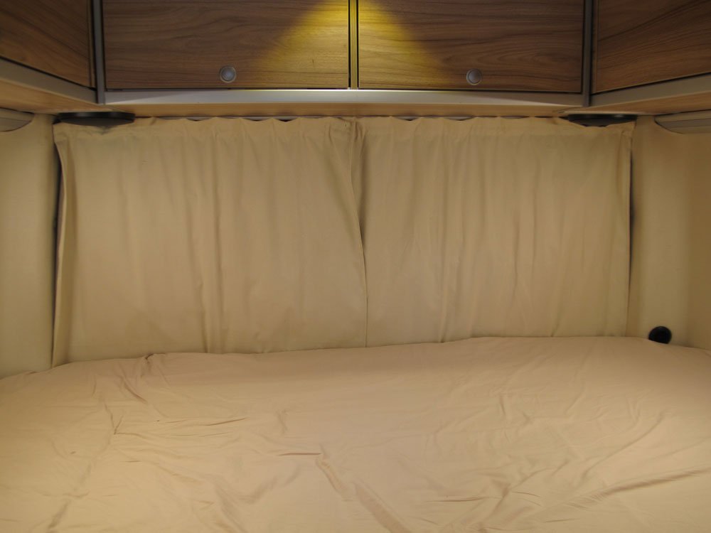

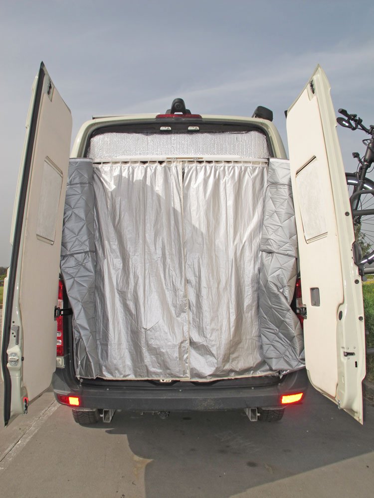

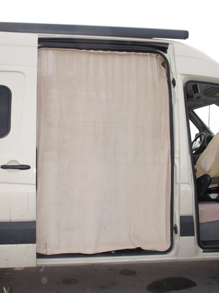

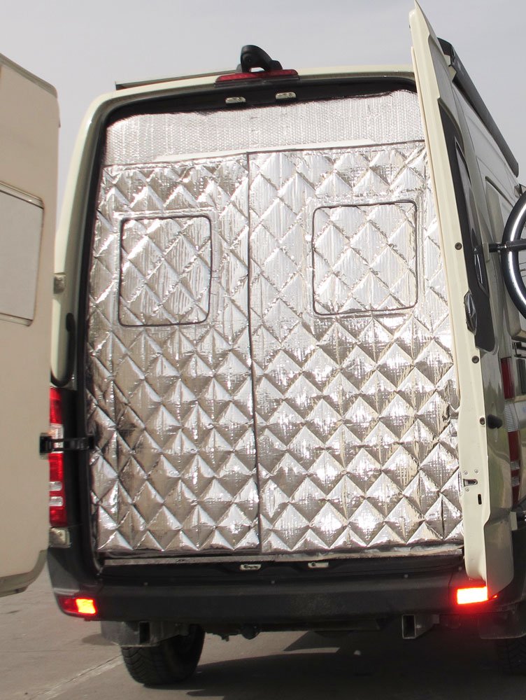

Hallo, schau mal hier wie die original "Isolation" aussieht viewtopic.php?f=20&t=20694&start=15
Ins Dachhimmel is nix, im Schiebetur is fast nix, in den Heckturen ist fast nix, im den Ohren ist fast nix, unter das Bodenbrett ist nix, uns. uns.
Ich habe so ungefehr alles ausgebaut, nur das Bodenbrett, das Kuchenblock und den Gasfleschenkaste nicht (wegem die Dichtigkeit).
Dort wo mochlich habe ich Armaflex eingeklebt.
Dazu noch Gardinen fur die Heckture und Schiebetur eigehangen.
Die Muhe hat sich gelohnt: letzte december war ich bis nordlich Tromso mit unterwegs Schnee, Glatteis, Regen und Sturm und auch noch ruhige Kalte bis -21C.
Das Fahrzeug hat sich gut gehalten, gegen die Kalte und gegen die Elementen auf der Strasse. Aber die Reifen Michelin Cross Climate (225/75-R16 121 mit 40.000km) haben sich bewiesen.
Einzigste zum bemerken war die Vorscheibe Waschflussigkeit, hat sich mit -10C schon vereisst an den Dusen obwohl auf den Kannister -22C angegeben war.

Re: Nord-Schweden im Winter
Ja, das bringt mehr komfort.
Und noch zwei:
