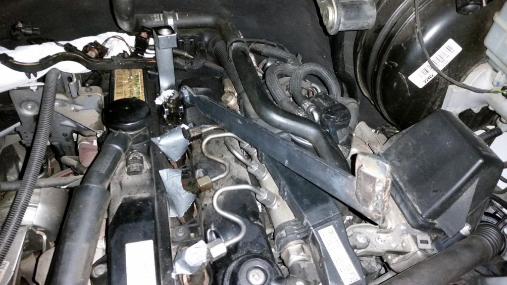

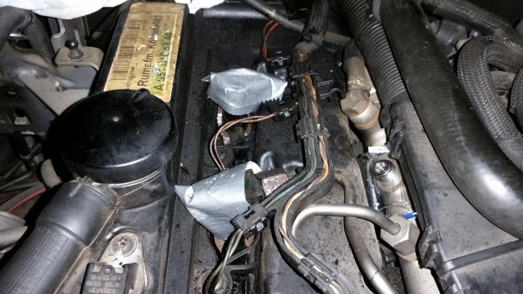

Hallo Leute,
bei unserem 316 von 2010 stinkt der Innenraum nach Abgasen. Ursache ist der undichte Injektor vom 4. Zylinder. Alles voll mit Ölkohle bis oben hin.
Wir haben jetzt den Halter gelöst, kriegen ihn aber nicht ab, wir können ihn nicht ganz hochklappen und entnehmen, er verkantet sich an der unteren Kante und wir bekommen ihn daher nicht höher.
Wisst ihr, ob man die Düse etwas drehen muss ? Wir werden die mal einweichen und dann eine Hydraulikverschraubung 8L aufschrauben mit Verlängerung und hoffen, dass man es drehen kann ein Stück. Ich fürchte aber, dass der Injektor fest sitzt. Um unseren Abzieher anzusetzen, muss nämlich leider der Halter weg.
Deim 311 bekommt man die Halter ohne drehen raus, beim einsetzen der Düsen muss man sie dann etwas drehen, bis der Halter reinrutscht.
Und was mir aufgefallen ist, es sind 7er Schrauben Tx50 verbaut beim 316, nicht die 6er mit Tx40. Und der Halter ist beim 311 symmetrisch, beim 316 ist eine Nase länger.
VG, Andre
VG, Andre

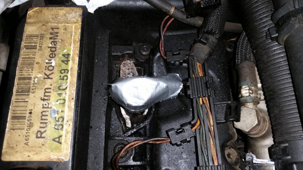

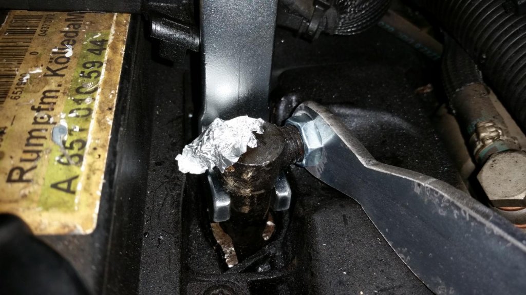

Re: Stinkender Innenraum / Verkokter Injektor 316
ich habe mir jetzt noch einen Klauenabzieher 16 mm besorgt und rechts am Gewinde eine Hydraulikverschraubung mit Scheibe festgedreht, darauf kommt das selbstgebaute Werkzeug, damit ich zumindest eine Chance habe, den Injektor irgendwie zu drehen.
Allerdings haben wir mit dem Klauenabzieher und den Adaptern für den Gleithammer keinen Platz mehr, werde daher noch ein kleines Teil für den Abzieher bauen, damit wir schlagen können.
Ich warte noch bis morgen, dann sollte die Sprühdose ankommen.
VG, Andre
VG, Andre

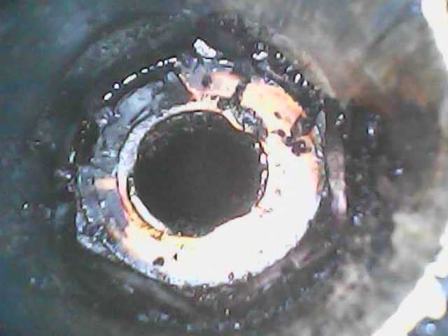

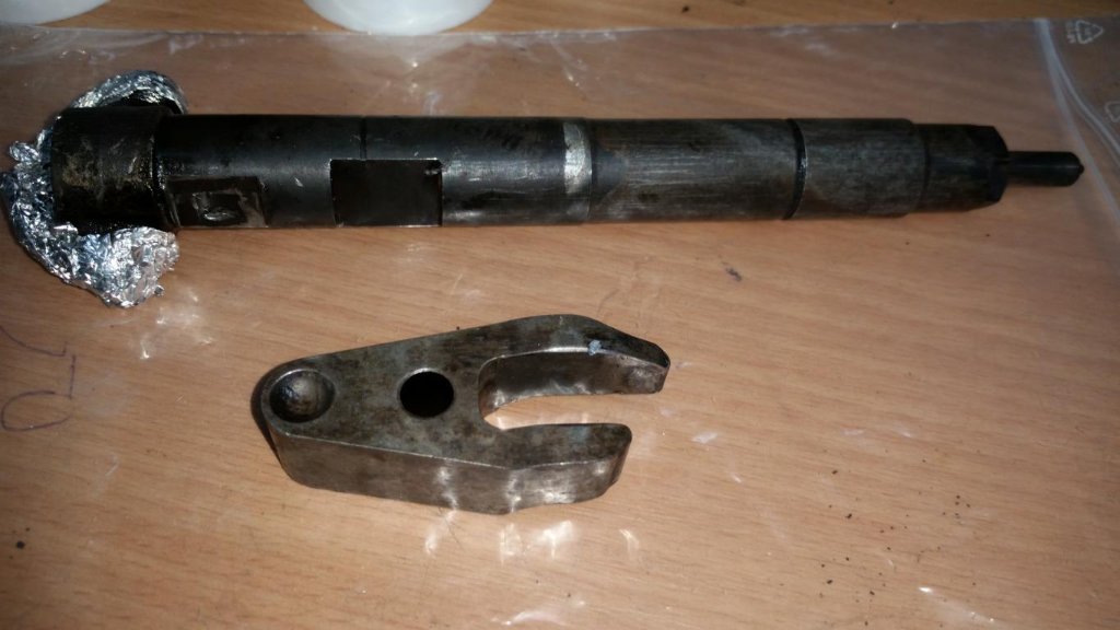

Injektor ist draussen, ging sehr leicht sogar, hätte ich nicht mit gerechnet.
Keine Ahnung, obs am One Shot oder LM lag, ob und was davon wirkte.
Auf dem Foto vom Endoskop sieht man, wo der Diesel auf dem Kupferring durchgeblasen hat.
VG, Andre
VG, Andre
