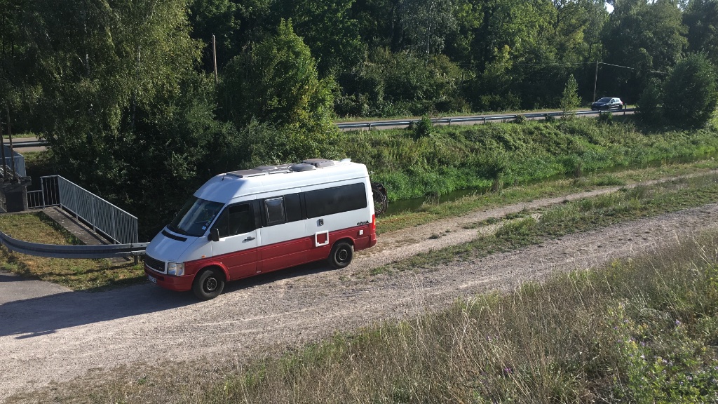

Wir fahren einen VW LT TDI Buajahr 2002 mit dem ANJ Motor, 2,5 l , 109 PS, maximaler Verbrauch
bisher bei 10l/ 100 km. Jetzt 172.000 km gelaufen, bisher nichts gehabt. Sind gerade von einer kleinen Rundreise , auch über Alpnepässe zurück. Wieder über 6000 Km gefahren, nur 0,5 l Öl nachgekippt, sonst nichts gewesen. Der LT läuft super zuverlässig, wir möchten zwar inzwischen gern ein größeres Fahrzeug aber wir können uns von dem zuverlässigen Fahrzeug einfach nicht trennen.
Besten Gruß und eine schöne Reise

Wir haben auch etwas länger gesucht. Unser war vorher als Firmenfahrzeug für eine Dachdeckerei unterwegs, technisch war der LT sehr gut gepflegt, die Karosserie hatte jedoch einige Gebrauchsspuren.....
Wir sind jetzt drei Jahre mit dem Fahrzeug unterwegs, nicht ein Problem damit gehabt. Vor unserer ersten Tour im Mai habe ich noch beide Zahnriemen ersetzt, war nicht sooo schlimm. Gleich alle Riemen und Spanner vom Flachriemenund die Wasserpumpe ersetzt. Schnurrt wie ein Kätzchenu Md er Verbrauch ist unter 10l / 100 km.
Viel Erfolg bei der Suche nach einem Fahrzeug
Gruß Holger
