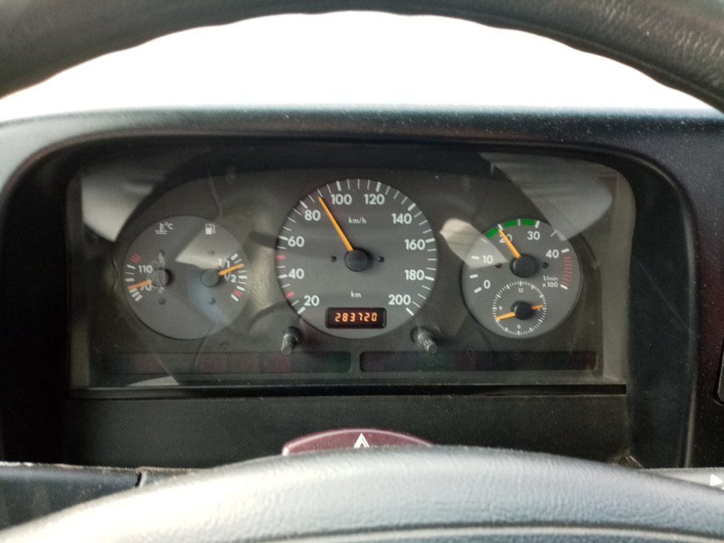

Re: Vw Lt 2.8tdi ruckelt zwischen 2-2700 touren
Ist das nur in dem Bereich (siehe Bild,km/h, Drehzahl)
Hohoi,
es passiert genau bei 2000upm beim gemütlichen Dahingleiten unter Teillast. Ventilspiel ist ok, wurde erst gerade eingestellt.
Gruss
edit: Es passiert unabhängig von der Geschwindigkeit jedoch immer bei 2000upm und etwa 0.5 Bar Ladedruck. Ruckelt, und keine Gasannahme in diesem Drehzahl/Ladedruckbereich. Ich habe noch das Gefühl dass es bei Betriebswarmen Motor schlimmer ist als direkt nach dem Losfahren.
Gruss

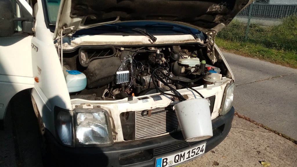

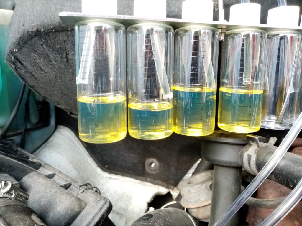

Olaf-Marie
- Beiträge: 74
- Registriert: 31 Jan 2021 15:54
- Wohnort: Potsdam/Berlin
Wenn du sagst im warmen Zustand wird es schlimmer!,
Dann ist mit oher Wahrscheinlichkeit ein elektronisches und vielleicht ein mechanisches Problem , Kraftstoffpumpe im Tank (Fördermenge zu gering ,Sensor Kraftstofffilter (Unterboden links ), Injektionen zu unterschiedlichen die Einspritzmenge , Gaspedal Geber (Motorraum über der Batterie),
Bei mir waren es mehrere Problem (zwischen Kraftstofffilter und Tank ,ist eine silberne Dose,war bei mir undichte, aber nur wenn der Motor Betriebstemperatur hatte ,Hochdruckleitungen Haarriss,und kühler Turbolader (nur ausgebaut gesehen ) ,denn Sensor für Gaspedal habe ich bis heute nicht gewechselt
,ich weiß ja jetzt das der Sensor an einer bestimmten Stelle nicht weiß was er machen soll ,
Und im Herbst kommen die Injektionen raus ,und ab zum Generalüberholung,
