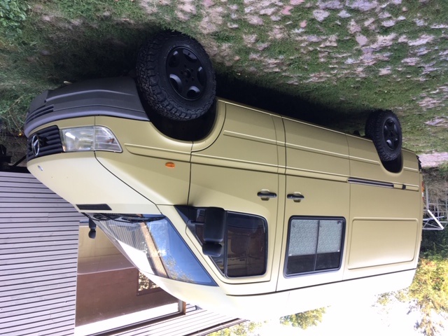

ich bin im Besitz eines 312d 4x4(Oberaigner) von 99.
Das gute Stück ist ein Ex-Krankenwagen, hat 60000 auf der Uhr und ist nach langer Vorbereitungszeit nun fertig für die HU und Umschlüsselung zum LKW. Das soll übermorgen stattfinden und in diesem Zusammenhang die Reifen/Felgenkombi auf 225/75 R16 geändert werden. Ich hab die Atikfelge von der G-Klasse mit 1150kg Tragkraft und einer Öffnung von 7,5 zoll.
Heute hat mich der Herr von der DEKRA darüber informiert das ich eine Bescheinigung des Reifenherstellers für die Eintragung benötige -also gleich bei Michelin angerufen und das Dokument angefordert. Jetzt kam eine Absage von Michelin/goodrich! Bei der Reifendimension darf die Felge max.7 zoll Öffnung haben!!!!
Ach du ...hab die Dinger doch schon drauf! Aber keine Bescheinigung- keine Eintragung!!!!!
