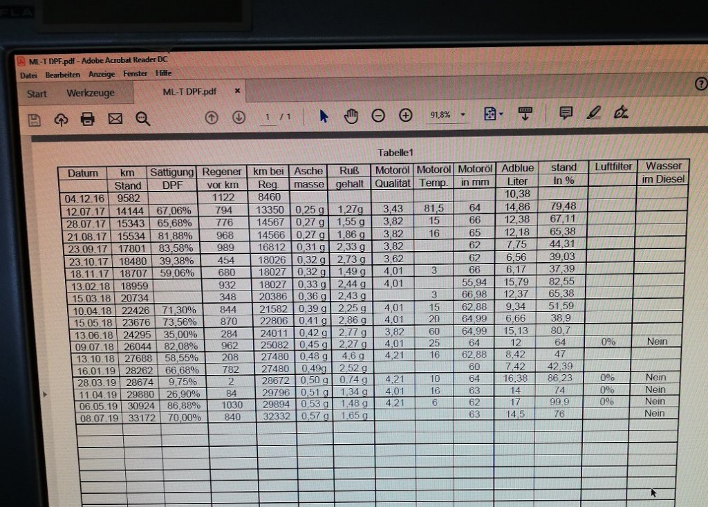

Hallo, da ich regelmäßig mein Wohnmobil auslese hier mal ein paar Daten.
Sprinter Bj 2016 120 KW
