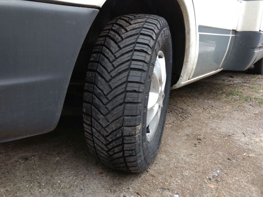

...ich bin nach dem Wechsel vom Vector2 (als 225/70R15 mit wenig griffigem Längsprofil) auf den Michelin Crossclimate sehr zufrieden.
Hat verstärkte Flanken, läuft auf Langstrecke (trocken und nass) hervorragend, zeigt nach 15.000km keinen nennenswerten Verschleiß...und der Optik nach kann man damit richtig Sand schaufeln
Wie sich das Ding bei Glätte verhält wird sich zeigen...die PKW-Variante macht sich da ganz gut.
