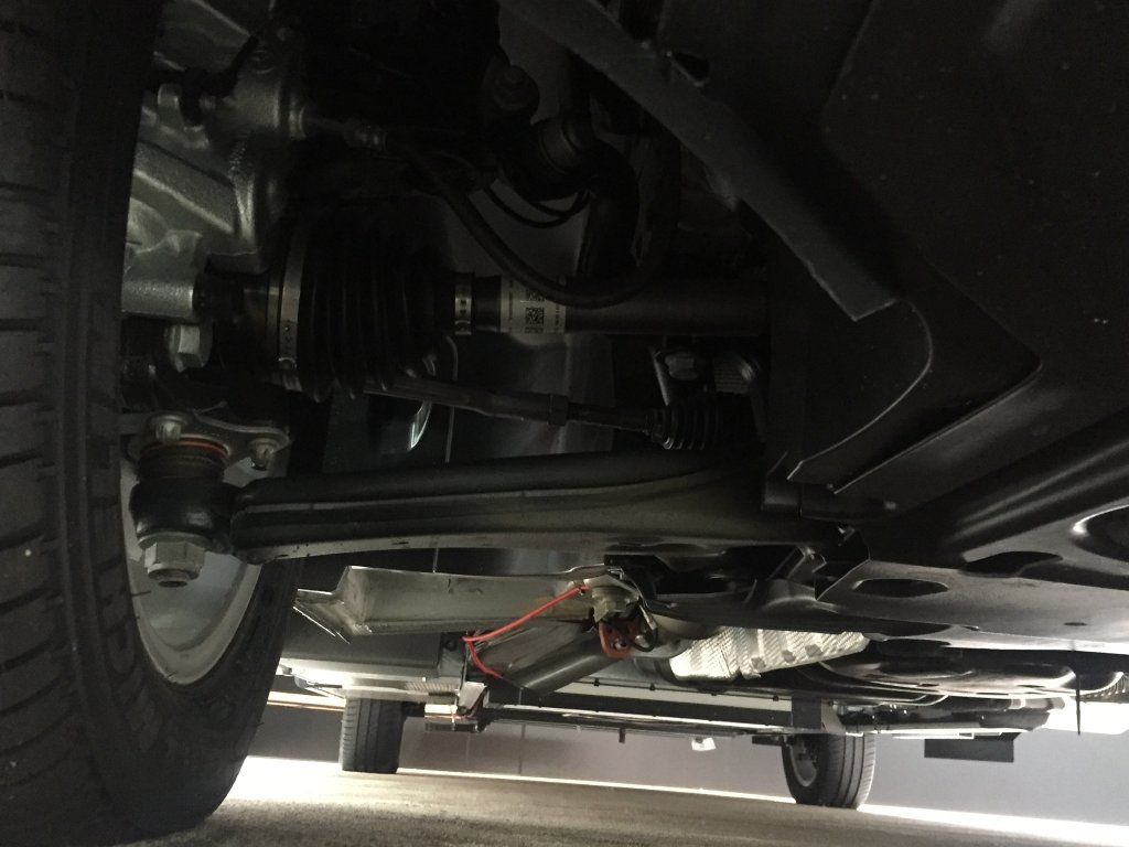

Für mich grenzt das bereits an vorsätzliche Irreführung, ABER ich lag beim Caravan-Salon in Düsseldorf unter der Karre + sprach mit einem freundlichen/älteren Herrn von Mercedes, der sich auszukennen schien = Frontantrieb :?:

Antriebswelle vorn rechts
