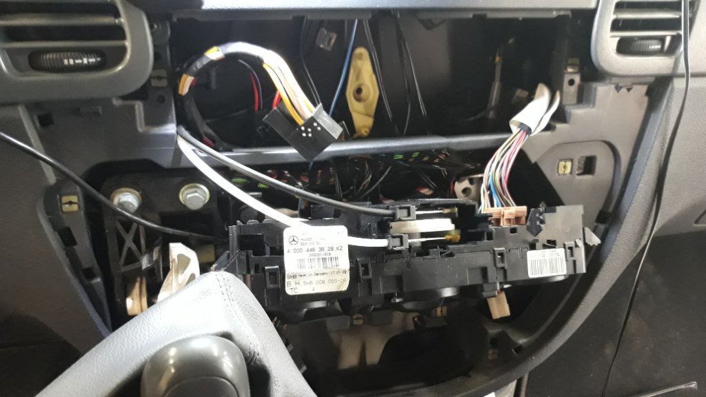

ich habe heute das Bedienteil ausgebaut und nach der Anleitung von Vanagaudi geprüft.
Pin 2 und Pin 5 gebrückt. Dann geht das Gebläse.
Das Bedienteil komplett zerlegt , aber an dem Stellrad für die Gebläsestufen( Kontakten ) scheit nalles in Ordnung zu sein.
Werde wohl ein anderes Bedienteil brauchen.
Mach mich mal auf die Suche .
Vielen Dank noch mal für die schnelle Hilfe.
Thommy

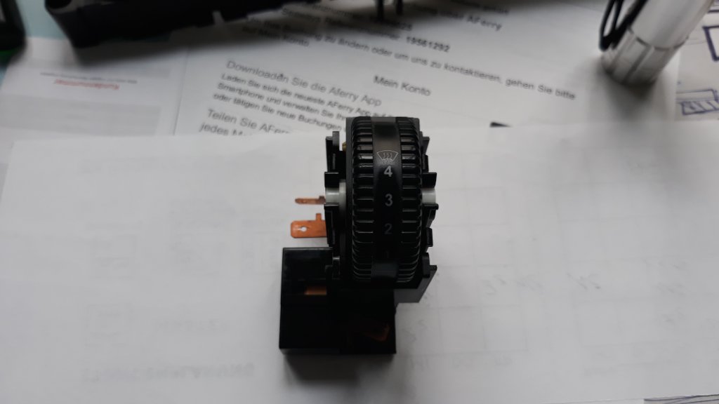

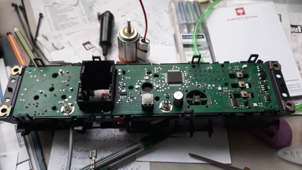

Kannst du ein paar Bilder von dem Gebläseschalter und seinen Kontakten in Forum stellen?Sprintom hat geschrieben: 31 Jul 2019 20:11Das Bedienteil komplett zerlegt , aber an dem Stellrad für die Gebläsestufen( Kontakten ) scheit nalles in Ordnung zu sein.

Hallo Vanagaudi,
ja ich habe Bilder gemacht.
Thommy
Thommy
Re: Lüftergebläse funktioniert nur im Klimabetrieb und dann auch nur von Stufe 1-3
Vielen Dank. Der Rändelschalter sieht aus, als wenn es ihn auch einzeln geben könnte. Mich hätten speziell die Kontakte interessiert, aber es sieht so aus, als wenn man da nichts selbst tauschen könnte. Kannst du vielleicht Kontaktabbrand sehen, oder ob da ein Kontakt im Plastik eingeschmolzen ist?

Guten morgen,
ich kann keinerlei Beschädigung am Rändelschalter feststellen.
Kontakte alle frei beweglich.
Auf dem Rändelschalter ist natürlich keine Nummer : ((
Habe ich schon geschaut.
Ich habe auch gestern die Leiterbanhnen im Rändelschalter auf Durchgang geprüft.
Funkitioniert alles.
Ich denke das in dieser ganzen Elektronik der Fehler liegt, da der Strom vom Rändelschalter weitergeleitet wird.
Da hörts dann bei mir leider auf : (
Viele Grüße Thommy
Viele Grüße Thommy
