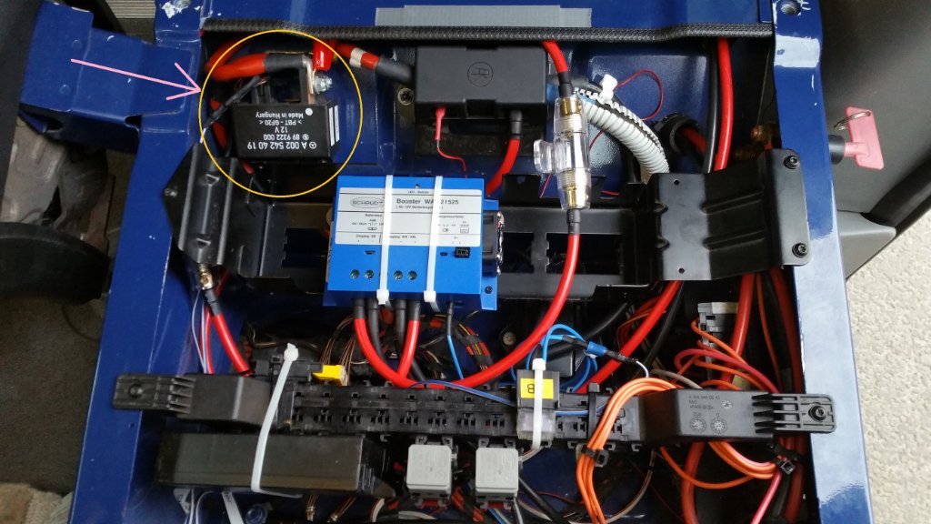

Ich möchte nun aber keine 2 Einbauen (habe bereits eins gekauft) und wollte Euch mal fragen, woran man da Trennrelais im Fahrersitzkasten erkennt, wenn es vorhanden ist. Ausbaurichtlinie habe ich mir schon angeschaut, ja da steht auch was davon drin.
Vielleicht könnt ihr es mit beschreiben oder gibt es Schaltpläne, wo man nachsehen kann, wo es sein sollte und wie die Verbindung zw. den Batterien ist?

Was willst du mit einem Schaltplan wenn du nicht mal weißt wie ein Trennrelais aussieht, geschweige ob es verbaut ist ??
Aber du bist dir sicher das du eine 2. Batterie hast, ja ?
Dann besorge dir so ein vom Vorredner besagte Multimeter, dann helfen wir dir weiter.

Vielmehr ging es mir um den Platz oder eine Markierung, an welchem ich es erkennen kann. Es ist je leider nicht das einzige Relais min Fahrersitz und die Dinger gibt es ja auch in diversen Bauformen.
Daher auch meine Frage nach einem Bauplan/Schaltplan, aus welchem man die Position erkennen oder über Leitungen den Weg verfolgen kann.

Auf dem Bild siehst du das Trennrelais Bj. 2010 oben links in der Ecke ( gelber Kreis ).
Es gehen zwei dicke rote ( Plus ) Kabel ran. Eins von der Starterbatterie, eins von der Aufbaubatterie. Dann befinden sich noch zwei dünne Kabel ( 1,5 mm² ) dran.
Das ist die Ansteuerung, in meinem Fall die D+ Ansteuerung.

Herzlichen Dank an sprinter_213_CDI - dank des Tips war es schnell gefunden.
