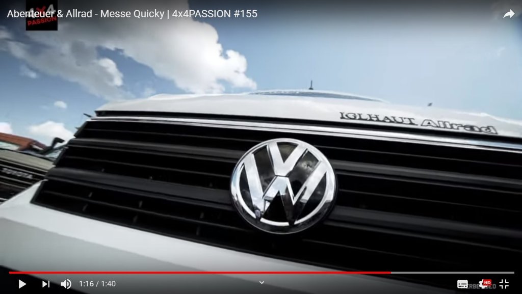

Crafter Iglhaut?
Crafter Iglhaut?
Nicht das es für mich in Frage käme, aber....Interessant
Quelle; https://www.youtube.com/watch?v=P6sCedV5yQg
Grüße Andreas
Re: Crafter Iglhaut?
Nee, ey, hättest ruhig schreiben können, dass es sich um ein Video "Abenteuer & Allrad - Messe Quicky" handelt. Der Iglhaut 4x4 Crafter ist noch nicht einmal eine halbe Sekunde im Bild. Schon wieder verschwendete Zeit auf YT verbracht.
Ich dachte, das wäre ersichtlich.Vanagaudi hat geschrieben: 24 Jun 2019 16:31 Nee, ey, hättest ruhig schreiben können, dass es sich um ein Video "Abenteuer & Allrad - Messe Quicky" handelt. Der Iglhaut 4x4 Crafter ist noch nicht einmal eine halbe Sekunde im Bild. Schon wieder verschwendete Zeit auf YT verbracht.![]()
Ich hatte extra nur einen Screenshot gepostet und die Quellenangabeextra verlinkt. Ich dachte nur, der ein oder andere war dort, und weiß was Näheres.
