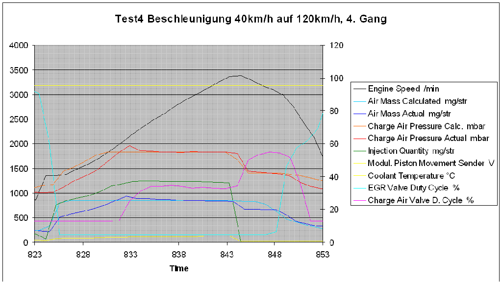

Das erinnert mich an einer Messung, die ich mal an einem T4 (ACV) durchgeführt habe.
Wer die Diagramme selbst erzeugen möchte, anbei die Testdaten im CSV-Format.

...sehr schön zu sehen, wie Luftmasse aktuell (blau) und Ladedruck aktuell (rot) parallel laufen...rauf wie runter.
