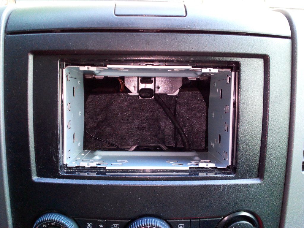

Ich habe heute ein Radio geschenkt bekommen leider ohne Einbaurahmen....deswegen wollte ich den alten rahmen nehmen passt aber leider nicht wegen den schrauben , siehe Bilder .. bilder sagen mehr als Worte , vielleicht habt ihr eine idee was ich machen kann?

Das alte Radio war wohl ein bisschen größer, aber kein Problem. Seh zu das der Einbaurahmen fest ist, den Rest bekommst du mit einen sogenannten Blendrahmen weg. Ist normal und ganz easy.
Zu den Anschlusskabel kann ich noch nichts schreiben, keine Bilder. Für gewönhlich sollte ein Doppel DIN- und ein Antennenstecker drin sein.

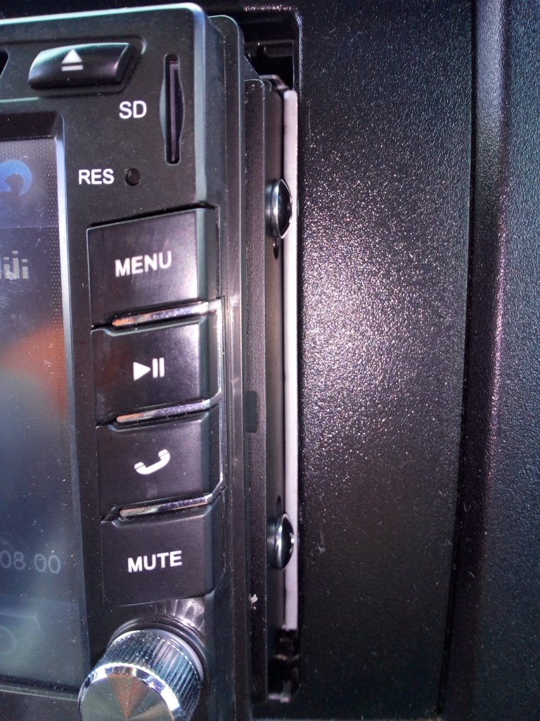

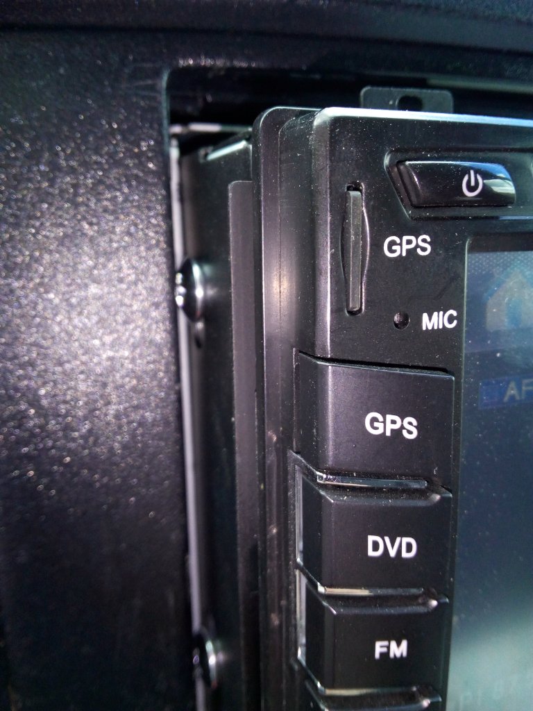

das Radio muss noch weiter rein , aber weiter komm ich nicht wegen der schraube.

Welche Schraube ???

Welche Schraube ??? die runde siehe bild oben

Ah Danke.
Die muss raus. Der Rahmen ist richtig und nach DIN. Das Radio muss ohne diese Schraube rein !
Ich denke das ist ein kleiner Hilfsrahmen aus dem anderen Auto. Ab damit.

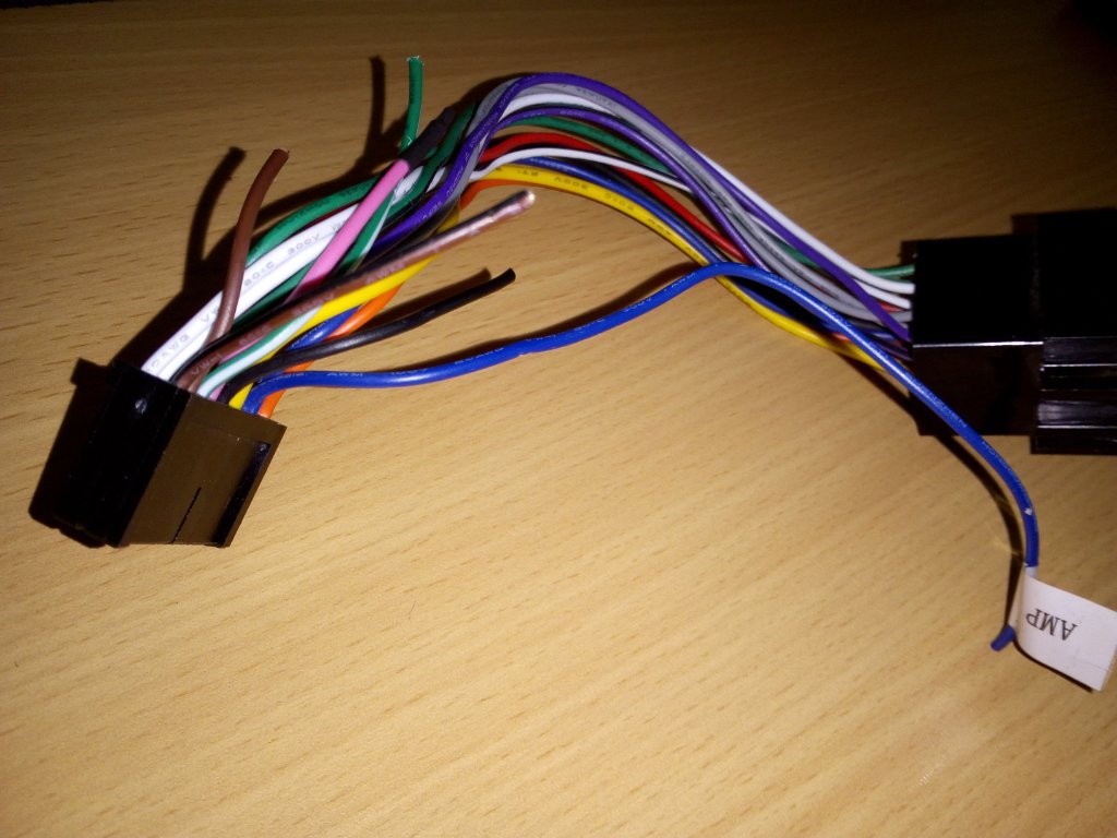

Ich möchte morgen das Radio einbauen, kann mir jemand sagen ob ob man beim Original Kabelbaum Das Kabel "AMP" braucht oder kann ich das stilllegen siehe bild unten

Wenn die zugehörige Anleitung fehlt, kann man nur blind tippen. Könntest du wenigstens schreiben, in welches Fach die Leitung in den Stecker führt?

sprinter-schrauber hat geschrieben: 28 Jul 2019 10:04 ob man beim Original Kabelbaum Das Kabel "AMP" braucht oder kann ich das stilllegen siehe bild unten
Wenn du nur ein Standard Radio verbauen willst, brauchst du die AMP Steuerleitung nicht. Die Leitung wird für einen externen Verstärker benötigt.

Sprinter_213_CDI hat geschrieben: 28 Jul 2019 16:01Wenn du nur ein Standard Radio verbauen willst, brauchst du die AMP Steuerleitung nicht. Die Leitung wird für einen externen Verstärker benötigt.
Dessen bin ich mir nicht sicher, die Leitung könnte auch noch für die Verstärkerantenne Anwendung finden.

Vanagaudi hat geschrieben: 28 Jul 2019 16:56 ... die Leitung könnte auch noch für die Verstärkerantenne Anwendung finden.
Hallo Helmut
Oder für eine aktive Bassbox ( Bum Bum Bum ). :mrgreen:
Re: Radioeinbau Problem
Naja, die original Fahrzeugverkabelung sieht weder einen externen Verstärker vor, noch eine Bumm-Bumm-Box, dagegen aber eine Verstärkerantenne. Nur, ohne zu wissen, auf welchen Pin die AMP-Leitung in den Stecker führt, möchte ich nicht spekulieren, welches Signal auf dieser Leitung liegt.
