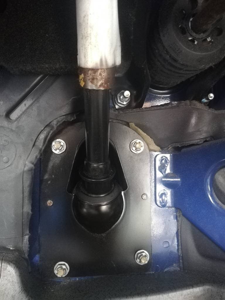

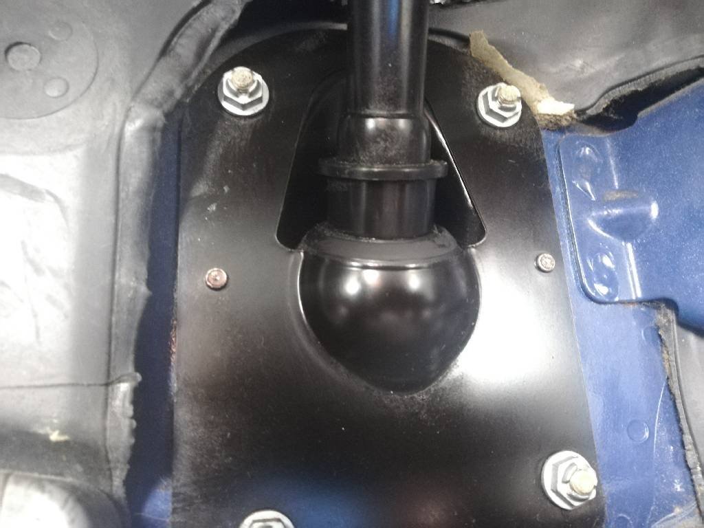

Re: Knacken in der Lenkung
Nun hab ich auch das Knacken. :|
Spiel in der Lenkung dürfte es nicht sein, sobald ich das Lenkrad ein 1 mm bewege, bewegt sich auch das Rad.
Kann mir jemand explizid sagen, an Hand der Bilder, wo genau geschmiert werden soll ?
Danke
