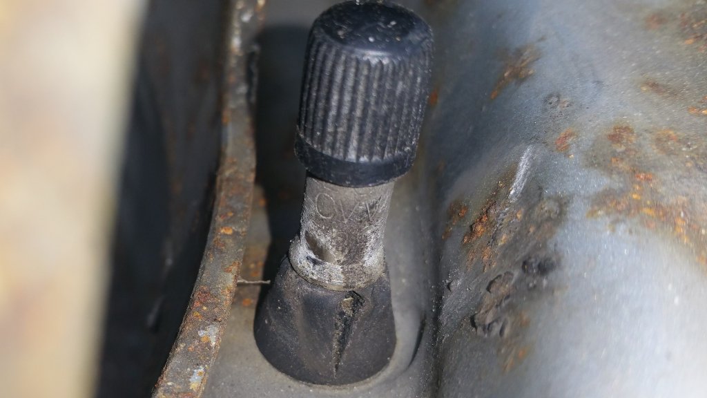

Ich bin ja kein Reifenventilspezialist aber dürfen Ventile nach ca.11 Monaten so aussehen ?
Im Mai 2018 habe 5 neue Reifen und Ventile montieren lassen jetzt checke ich den Luft und alle Ventile sehen so wie auf dem Bild aus :shock: . Es sind wie ich das erkennen kann Alligator CVV Ventile .
ALso für mich sieht das so aus als wären die schon wesentlich älter aber ich kenne mich mit Ventilen nicht aus .
Laut Rechnung sind 5 Ventile neu gekommen . Naja ich werde mal den Händler fragen was er dazu meint .
Nicht Aufregen nur Wundern :wink: . Unterwegs mit Frankia T7000 auf Sprinterbasis 416 Cdi Bj.2003

Hallo Michael ,
tja Stahlventile haben die angeblich versucht aber nicht dicht bekommen und daher Gummiventile genommen was ja auch nicht schlimm ist aber die Dinger sind doch niemals gewechselt worden :( und ein CVV ist ja eigentlich auch kein billiges Ventil.Ich habe in 2017 beim selben Händler die beiden vorderen Räder neu bekommen ebenfalls mit Gummiventilen die sehen aber noch aus wie neu .
Naja mal schauen was der Händler meint .

War Gestern bei der Werkstatt.
Es gab garkeine Diskussion wir waren uns Beide sofort einig das es sich hier um KEINE neuen Ventile handelt .
Fahrzeug bekommt neue Ventile .
Übrigends der Mitarbeiter der die letztes Jahr montiert hat ist dort seid einiger Zeit nicht mehr beschäfftigt näher gehe ich daruaf nicht ein nur so viel : hat wohl seinen Grund gehabt .
Danke
