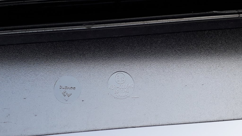

Auch dir vielen Dank :) Hab ich das in der o.g. PDF übersehen ?
Hast du mal ein Bildchen vom " wellenlinigem Prüfzeichen ". Wo wird das angebracht ?
Surfsprinter
Beiträge: 1397
Wohnort: Nordsee
Re: Umschreibung LKW zu WoMo - welche Kriterien ?
Beitrag von Surfsprinter »
Bei mir ist das schon durch das Europrüfzeichen ersetzt. Manchmal ist da auch nur eine Sinuswelle:
Meist sieht man es von außen, wie an allen Scheiben im Auto. Bei den Dachfenstern muss man dieses meisT öffnen, dann sieht man es irgendwo am Rand.

Moin Surfsprinter
Danke für das Bildchen :)
Ich hab ja in Fahrtrichtung links ein Fenster mit Schiebefenster. Müsste ja auch reichen als Lüftungsmöglichkeit ... :?:
