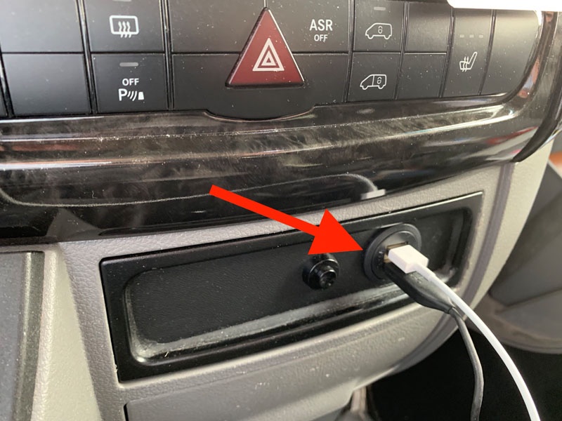

ich habe schon USB-Steckdosen im Auto verbaut, die aber leider nicht die versprochenen Ampere liefern.
Kann jemand ein Produkt empfehlen, das wirklich was taugt? 2,1 A sollte das Minimum sein, damit auch ein iPad geladen wird, während die Navigation läuft. Es muss auch nicht das billigste Produkt sein. Leistung, Sicherheit und Zuverlässigkeit sind mir wichtiger.
Der Formfaktor sollte eher klein sein, so wie hier zu sehen.
