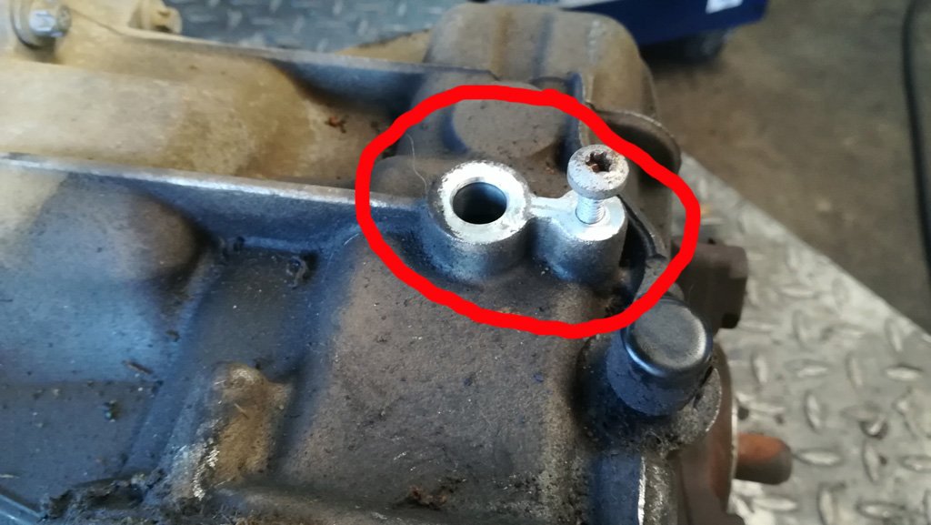

so langsam wird mein Sprinter zum Groschengrab...
Getriebausgangswelle deutlich Spiel.
Original AT-Getriebe > € 3000, beim bekannten Getriebespezialisten € 1800.
Da ja ZMS und Kupplung bei jetzt 240.000km, wenn schon mal offen, auch gewechselt werden (€ 1300), wurde mir das zu teuer.
Bei ebay ein "generalüberholtes" gekauft, € 900 brutto. Der Händler hat 3000 positive Bewertungen, hoffen wir mal, es geht gut.

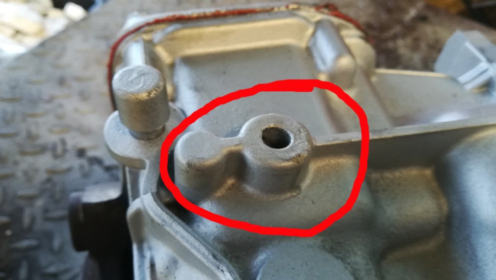

Jetzt sind wir am umbauen, und ich sehe, dass es einen kleinen Unterschied zu meinem alten gibt. Siehe Bilder. Bild 1, mein altes: Da oben sitzt ein Schalter drin, nur an/aus-Funktion (2 Leitungen).
Lt. Fahrgestellnummer müsste das Getriebe identisch sein, 6-Gang, 711680, ist es auch, bis auf dieses Detail.
Händler meinte, geht auch ohne, wenn man keinen Fahrtenschreiber, Tempomat oder sonstwas hat. Kommt mir aber komisch vor. Rücklichtschalter ist es nicht, das haben wir getestet.
Weiß jemand, wozu das gut ist?
Ich möchte nicht, dass es nach dem Einbau irgendwelche Fehler anzeigt.
Danke schon mal.
Didi

Ich habs mal rot markiert, die Entlüftung sitzt daneben, die meine ich nicht

Ich würde das fehlende (Sack-) Loch bohren und ein Gewinde einschneiden............. :wink:

Ist das oben, hinten am Getriebe? Dann ist das der Sensor für die Neutralstellung.

Vanagaudi hat geschrieben: 22 Mär 2019 13:01 Ist das oben, hinten am Getriebe? Dann ist das der Sensor für die Neutralstellung.
ja, genau dort. Was heißt Neutralstellung bzw. wozu ist das gut?
Wir haben das Getrieb eingebaut ohne den Schalter, denn er muss laufen, ein Loch bohren und Gewinde reinschneiden schien uns nicht sehr ratsam, zumal die Fläche ja gefräst ist und dann die Höhe nie genau passen würde.
Bisher zeigt er keinen Fehler an, scheint also zu klappen. Würde mich aber trotzdem interessieren, welche Funktion der Schalter hat.

didisan hat geschrieben: 22 Mär 2019 13:13ja, genau dort. Was heißt Neutralstellung bzw. wozu ist das gut?
Der Schalter Neutralstellung Getriebe erkennt die Leerlaufstellung des Getriebes. Er erkennt, ob ein Gang eingelegt ist oder nicht.
Bei Fahrzeugen mit Start- und Stoppanlage (MJ7) oder Motor-Weiterlauf-Schaltung (MW1) wird der Schalter Neutralstellung Getriebe über eine diskrete Leitung vom CDI Steuergerät eingelesen und als Botschaft auf den Motorraum-CAN (CAN C) gelegt. Der Positionssensor Neutralstellung Getriebe kann dazu im CDI Steuergerät codiert und angelernt werden. Bei Fahrzeugen ohne Start- und Stoppanlage und ohne Motor-Weiterlauf-Schaltung wird der Schalter Neutralstellung Getriebe über eine diskrete Leitung vom ESP Steuergerät eingelesen und als Botschaft auf den Motorraum-CAN gelegt. Im ESP Steuergerät wird die Getriebeneutralstellung zur Steuerung des Anfahrassistenten (E07) ausgewertet.

Vanagaudi hat geschrieben: 22 Mär 2019 15:23
Danke Vanagaudi.
Wenn E07 die Berganfahrhilfe ist, die habe ich. Gleich mal ausprobiert und geht auch noch. Dann hoffe ich, es bleibt so. Ich wollte nur sicher gehen, dass der fehlende Schalter nicht in irgend einer Situation zu Problemen führt.

Doch, schon, die Leerlaufstellung wird im ESP Steuergerät für die Entscheidung mehrerer Aktionen benötigt:
Der AAS wird aktiviert, wenn die Fahrzeuggeschwindigkeit für ein bestimmtes Zeitintervall unter der Mindestgeschwindigkeit liegt (Stillstandserkennung). Außerdem müssen gleichzeitig noch folgende Betriebszustände vorliegen:
  • Bremslichtschalter aktiviert (Bremse getreten)
  • Eingelegter Gang und eine den festgelegten Schwellwert überschreitende Steigung (ca. 4%)
  • Feststellbremse nicht betätigt
Der AAS bleibt aktiviert in folgenden Betriebszuständen:
  • Bei betätigter Bremse (Bremslichtschalter aktiviert) und eingelegtem Gang
  • Bei betätigter Bremse (Bremslichtschalter aktiviert) und nicht betätigter Feststellbremse und Bremsdruck größer als ein definierter Mindestdruck
  • Bei nicht betätigter Bremse (Bremslichtschalter deaktiviert) und betätigtem Fahrpedalmodul (Pedalwert größer als 4 %)
Der AAS wird deaktiviert, wenn eine der folgenden Kombinationen von Betriebszuständen vorliegt:
  • Bremse nicht betätigt (Bremslichtschalter deaktiviert) und ein Zeitintervall von t = 2 s wurde überschritten
  • Bremse nicht betätigt (Bremslichtschalter deaktiviert), Fahrpedalmodul betätigt und Motordrehmoment dem erforderlichen Anfahrdrehmoment
  • Bremse nicht betätigt (Bremslichtschalter deaktiviert) und Feststellbremse betätigt
  • Bremse nicht betätigt (Bremslichtschalter deaktiviert) und kein Gang eingelegt
  • Bremse nicht betätigt (Bremslichtschalter deaktiviert) und Motor aus
  • Bremse nicht betätigt (Bremslichtschalter deaktiviert) und Fahrzeuggeschwindigkeit überschreitet eine Mindestgeschwindigkeit
Probier mal die obigen Zustände aus, ob deine Anfahrhilfe immer noch wie beschrieben funktioniert.
