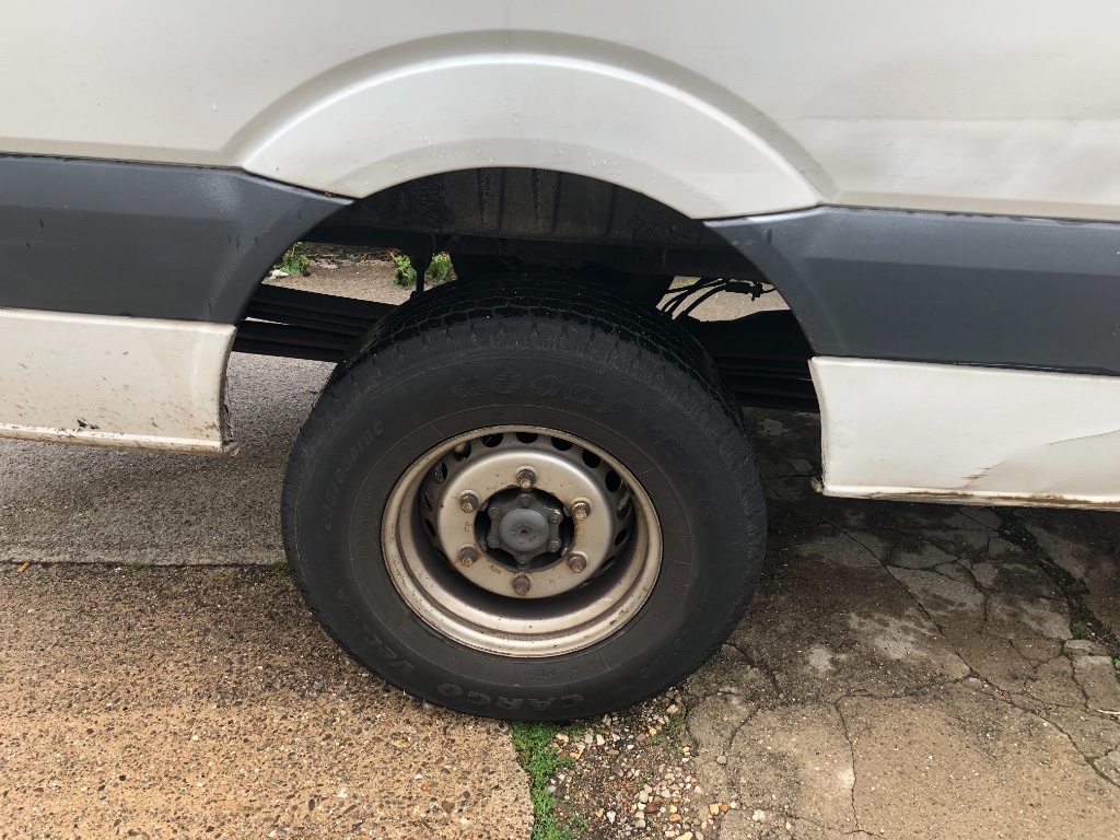

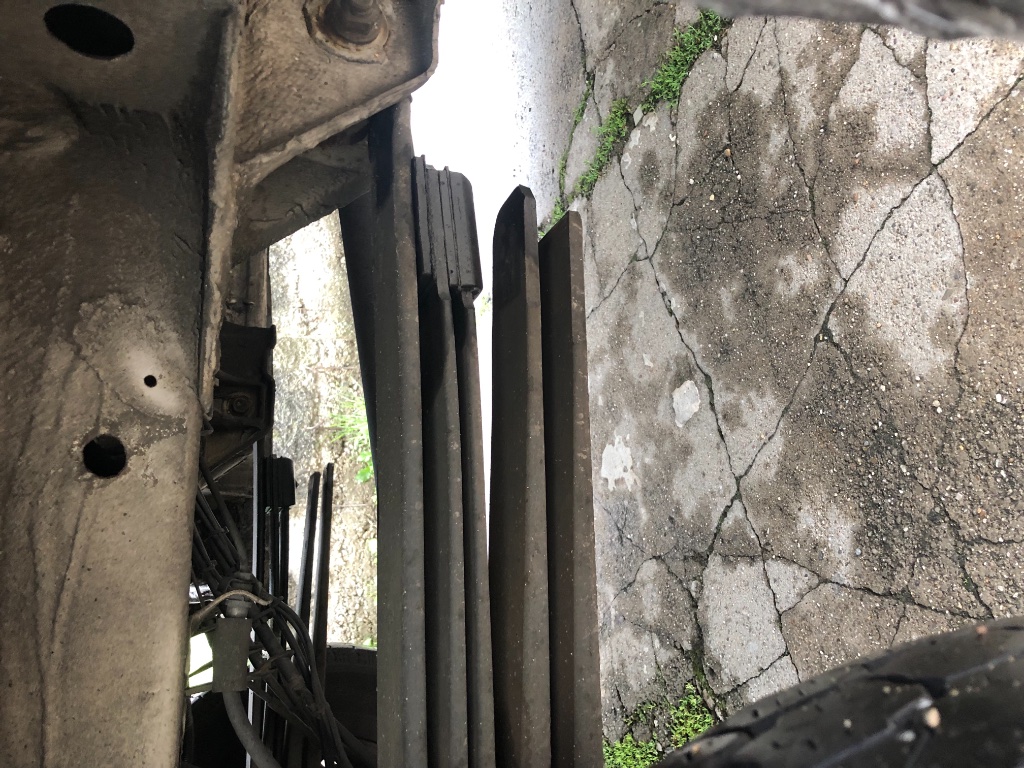

Bilder von bereits nachgerüsteten Höherlegungen wären sehr schön.
Danke

Siehe Anhang.
Natürlich meinte ich Briden. Nur der Mac nicht
Ich habe nicht eintragen müssen. War erst so beim TÜV.
In meinem Schein ist die Höhe allerdings Variable bis 3,10meter.
Lediglich die Bluemann Group hat mal gefragt was den mit meinem Reifen nicht stimmt
da ich die Single Bereifung habe kannten die nicht.
Unterfahrschutz erst ab 55cm Pflicht. Bin bei 54cm.
