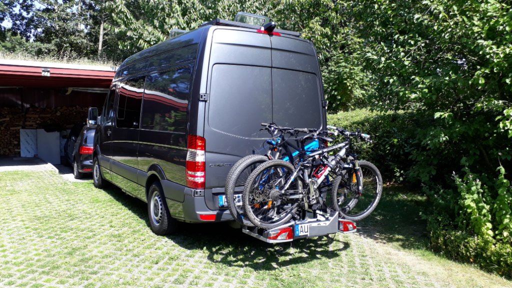

Ich muss gelegentlich 5 Bikes transportieren. 3 passen auf die Anhängekupplung, 2 weiter (leichte) müssten auf einen zusätzlichen Heckträger an der Heckklappe.
Wie sind Eure Erfahrungen zu Fiamma Carry Bike versus Euro Carry (2 verschiedene Modelle).
Wer transportiert auch mehrere Fahrräder auf 2 Ebenen gleichzeitig? Passen die überhaupt übereinander?

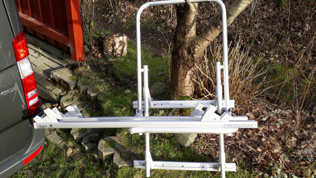

Nee, eigentlich ist meines kein "Eurocarry" mehr!
Wenn du den Originalträger nimmst, hab ich den U-förmigen Aussenbühel abgeschraubt und den H-flrmigen Innenbügel um 180° gedreht wieder angeschraubt. Das Ding hängt also eher, als zu stehen.
Die Originalschiene vom 903 passt nicht an die 906er Tür, daher hab ich Airline passend gebogen und mit großflächiger Hinterfütterung an das Türblech geschraubt. Bilder reiche ich nach, bin heute Abend noch ein paar Mal am "Dicklichen".
Du musst halt gut schauen, wie du die Fahrräder oben sicherst - ohne Mehrstufigen Tritt käme ich nicht mehr an Ober-/Sattelrohre ran...

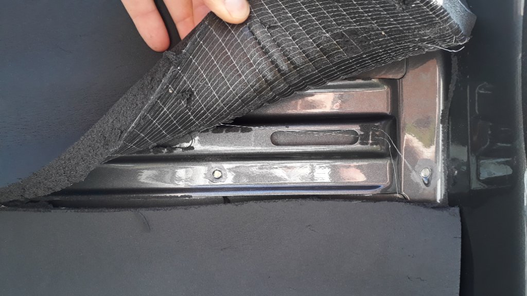

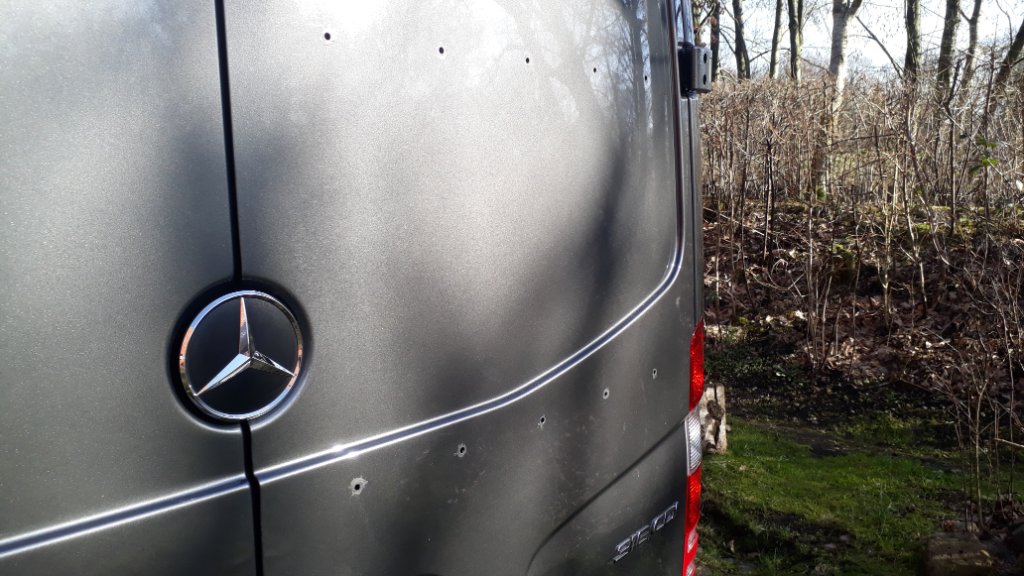

Ich habe mich jetzt auch für den Eurocarry entschieden. Er ist inzwischen angekommen.
Jetzt heißt es:
Verkleidung entfernen, 10 Löcher bohren und grundieren.
Wie man sieht habe ich eine andere Position gewählt, als Original. Nur so habe ich genug Platz für 2 Etagen Räder. Der Vorteil ist bei dieser Lage, dass hinter der oberen Schiene noch ein Versteifungsblech liegt, welches ich mit durchbohrt habe. Dadurch verteilt sich die Kraft auf's Blech besser.
Gleich werden die Schienen mit Sika 251 uv angeklebt und angeschraubt.
Auf der Rückseite der unteren Schiene werde ich noch Aluleisten zur Versteifung anbringen.

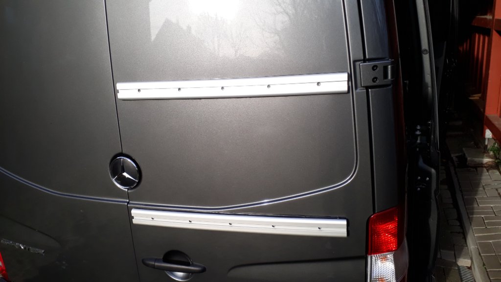

So. Schienen sind dran.
Dass es schief aussieht, liegt an der Perspektive.

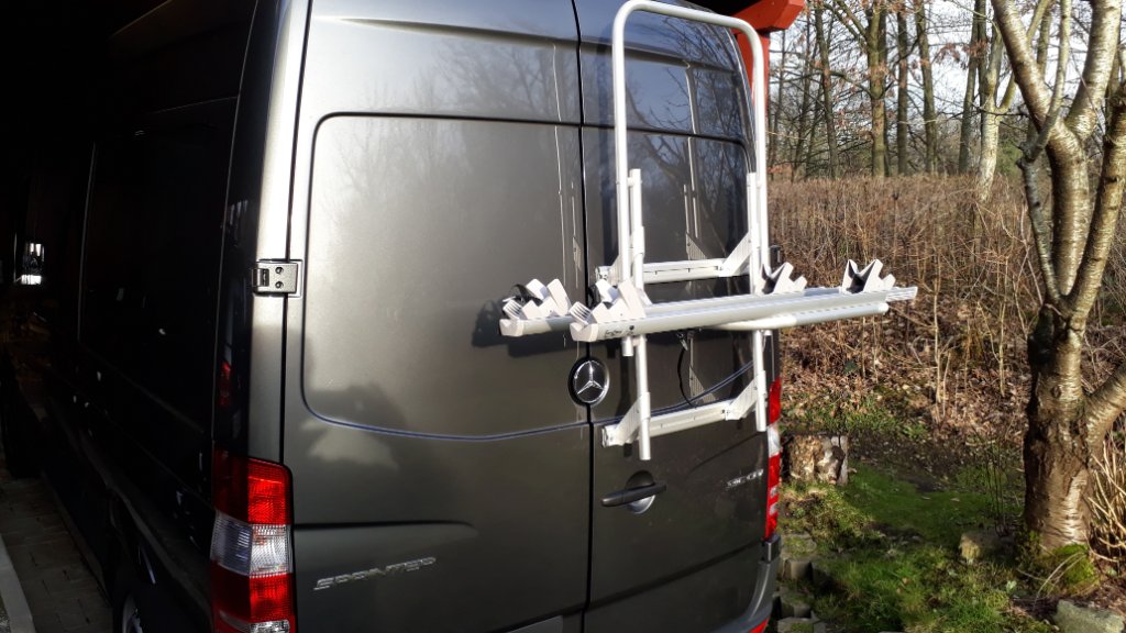

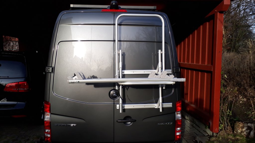

Mit Träger sieht es dann so aus:

Das sieht vernünftig aus. Könnte man den Träger auch montieren,wenn ich Scheiben hinten habe?
Also gibt es der Träger her, den oberen Halter über der Scheibe zu montieren?
Und hätte man noch Platz für eine Leiter auf der linken Tür ?

Bei meiner Konstruktion geht nur noch die Montage beider Schienen unterhalb des Scheibenausschnittes.
Darth fader hat aber geschrieben, dass er den Träger vollkommen anders zusammengebaut hat. Also Halterungen ab, Hauptrohr andersrum... dann könnte man die Halterungen auch weiter auseinanderziehen. Damit könnte es klappen. Du hast allerdings dann einen ungünstigen Hebel auf die Heckklappe, weil die Kräfte oberhalb des oberen Scharniers einwirken.

... eine Leiter links wäre noch möglich, wenn sie nicht zu weit heraussteht. Ich nutze allerdings eine Teleskopleiter, die ich immer innen mitschleppe.
