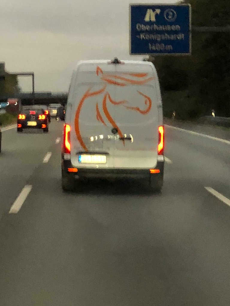

Passen die Rückleuchten vom ganz neuen Sprinter eigentlich in den 906 Mopf?
Finde sie optisch sehr gelungen - und auf den ersten Blick ist die Ausschnittsform an der Karosserie nicht geändert.
Vll. hat ja einer eine Teilenummer für mich !
Besten Dank!

Was das Bremslicht angeht, 2 x Schlusslicht, 1 x Bremslicht, ist er gleich. Ob da drin eher eine 2 Fadenlampe arbeitet, weiss ich nicht. :roll:
Aber deinen Lampenträger würdest du ja übernehmen.
Viel Glück

denke dass das mit dem Lampenträger übernehmen nix wird - die Anordnung der Leuchten ist anders vermute ich - siehe BIld.

Es könnte schwierig werden:
Rückseite 906
Rückseite VS30

passt nicht.
Beim "Alten" gehen die Leuchten auch in die Tür - und die Sicke fehlt beim "Neuen" auch.
