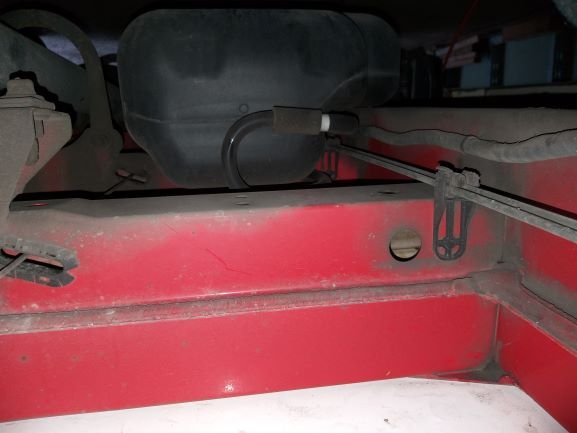

515CDI langer Radstand größeren Dieseltank einbauen möglich oder nicht?
Ich bin mir immer noch nicht so sicher. Bevor ich mir einen Tank kaufe, könntet ihr mir vielleicht anhand der Bilder eine Aussage geben.
Das ist die jetztige Einbausituation. Mir ist noch nicht ganz klar, wo der neue größere Tank an der Innenseite mit dem dritten Profil befestigt werden soll/muss.

Re: 316CDI kurzer Radstand größeren Dieseltank einbauen möglich oder nicht?
mein 319er hat ja einen anderen Rahmen.der 100 l-Tank ist an 3 Stahl-Profilen
befestigt.In Fahrtrichtung links mit 3Schrauben von unten in den Hauptrahmen
dürfte kein Problem sein.Rechte Seite vorne kann ich nicht sehen,mittig ist längs
ein ca.600mm ca.60auf 60mm Hilfsstück eingeschweisst das ich bei Dir nicht er-
kennen kann (Ca.100mm längs neben der Kardanwelle)Dort ist das 2. Profil be-festigt
Das 3. Profil ist an einem kleinen Angeschweissten Halter des Rahmens.
Grüsse Walter
Hallo Walter,
danke für deine Antwort. Die ersten beiden Punkte sind identisch. Das längs eingeschweisste Stück ist auf dem Foto nicht zu sehen, ist aber da. Bei dem dritten Punkt mit dem Halter hört es dann auf, den habe ich nicht. Oder das Profil wird an der Quertraverse festgemacht. Oder ich muss mir was basteln.
Hy
Oder dir den Orginalen Rahmenquerträger bestellen und einschweißen
Dazu am besten eine Fahrgestellnummer mit 100L Tank mitnehmen , dann ist am Lager das raussuchen einfacher !
Danke für deine Antwort.
Ist Schweißen am Fahrgestell erlaubt? Der Aufbau besteht besteht aus GFK. Dürfte problematisch sein.
So, ich habe jetzt einen großen 100 Liter Tank mit Spannband und Halterung bestellt.
Ist für die Schraube an dem zusätzlichen Spannband das entsprechende Gewinde am Rahmen schon vorhanden? Oder muss da noch was am Längsrahmen eingebaut werden? Ich konnte das noch nicht nachschauen, weil unser Sprinter gerade im Winterlager steht.

515 CDI langer Radstand Tankumbau
So, der neue Tank hängt am Fahrgestell. Der Ausbau ging recht zügig und einfach. Vorher hat der Freundliche mir noch eine Halterung an einen Querträger geschweißt, an dem ich das dritte Spannband festschrauben konnte. Leider musste ich die alten Spannbänder von Vorne und der Mitte auch erneuern, weil der neue Tank höher ist.
Die Codierungen für den größeren Tank wurden im Voraus beim Freundlichen gemacht.
Durch den Tausch konnte ich fehlerhafte Stellen am Lack des Fahrgestells ausbessern und verhindern das sich dort Rost ansetzt.
Ich freue mich schon auf die vergrößerte Reichweite und die verringerten Tankstellenaufenthalte.
