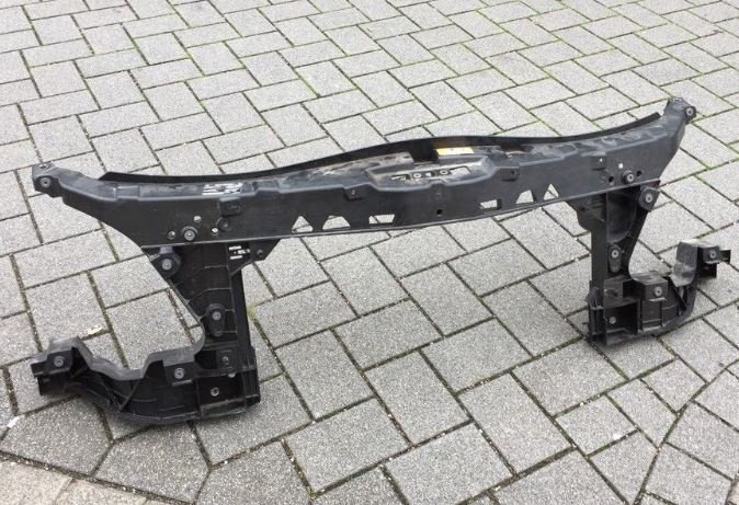

Artikelnummer Frontmaske Sprinter Facelift ab 2013
Kann mir jemand die Teilenummer der Frontmaske ab dem Facelift 2013 besorgen/nennen :?:
Beiträge: 7691
Re: Grillhalter/Stoßstange Befestigung Sprinter Bj. 2012
Das Teil heißt Schlossträger. A 906 880 0203 vor MOPF und ...0403 mit MOPF.
