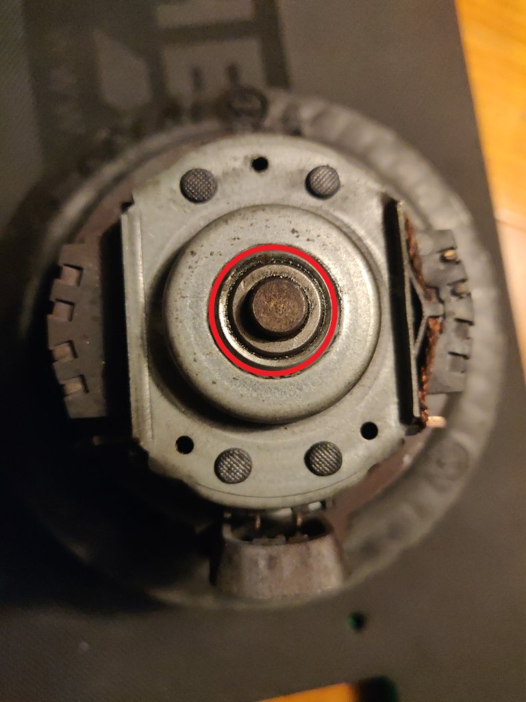

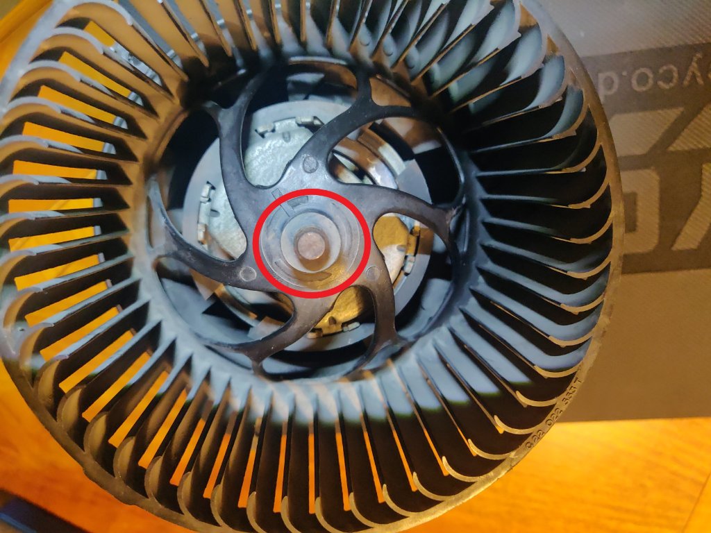

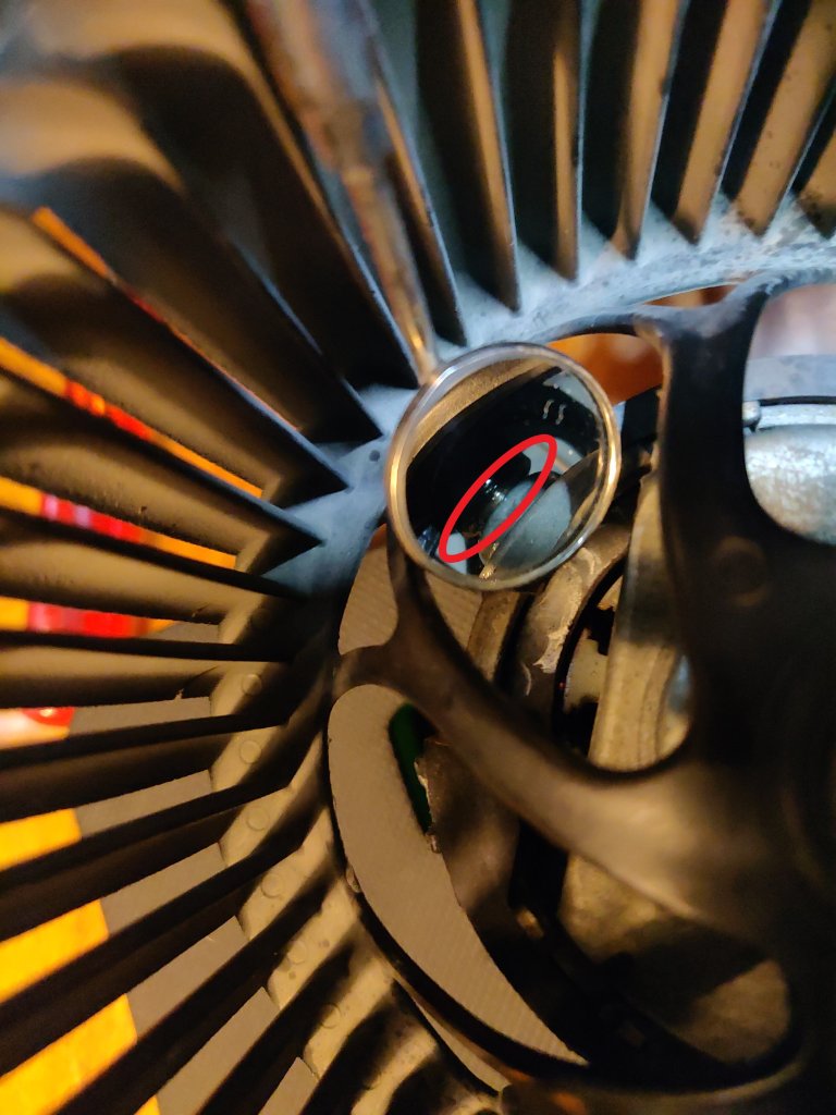

bugsboony
Beiträge: 10
Registriert: 16 Feb 2021 10:21
Re: Lüfter / Gebläse Sprinter 312D
Beitrag von bugsboony »
Hallo clubby
Besten Dank für die Information und deine Zeit!
Mit diesem Wissen konnte ich das Gebläse zerlegen.
So wie ich dass beurteilen kann, befindet sich ein Lager ganz unten und das andere oben beim Laufrad.
Ich werde die beiden jetzt mal etwas ölen und über Nacht einwirken lassen.
Morgen schaue ich dann weiter.
Gruss und noch einen schönen Abend
Reto

clubby
Beiträge: 285
Registriert: 05 Apr 2010 16:56
Wohnort: mitten in Bayern
Beitrag von clubby »
Hallo Reto,
schön dass es geklappt hat das Gebläse zu zerlegen!
Daas obere Bild zeigt das untere Lager von unten.
Das obere Lager ist unterhalb vom Laufrad, also nicht Bild 2.
Die Lager sind aus microporösem Material das sich langsam mit Öl vollsaugt. Ich würde empfehlen die Lager, wenn du hinkommst von beiden Seiten mit Öl zu benetzen und anschließend mindestens 1 Minute laufen zu lassen. Musst halt nicht gleich 12 V draufgeben und darfst nicht erschrecken wenn das Laufrad sich dreht. Den Motor dabei festhalten. Das klappt schon. Und immer wieder im Stillstand leicht nachölen bis Stufe 1 funktioniert.
